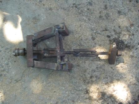

Mayor   Мне пришлось приготовить вот такое вот устройство...   2014.08.11 12:45

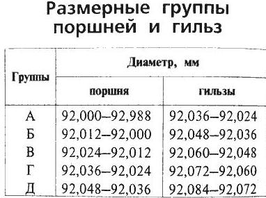

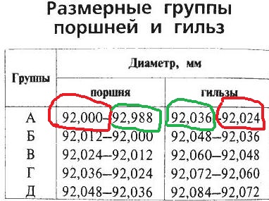

Shtabs   Можно поподробней про зазор? О чем речь? Это что...   2014.08.11 14:31
Shushik   Можно поподробней про зазор? О чем речь? Это что...   2014.08.11 15:17

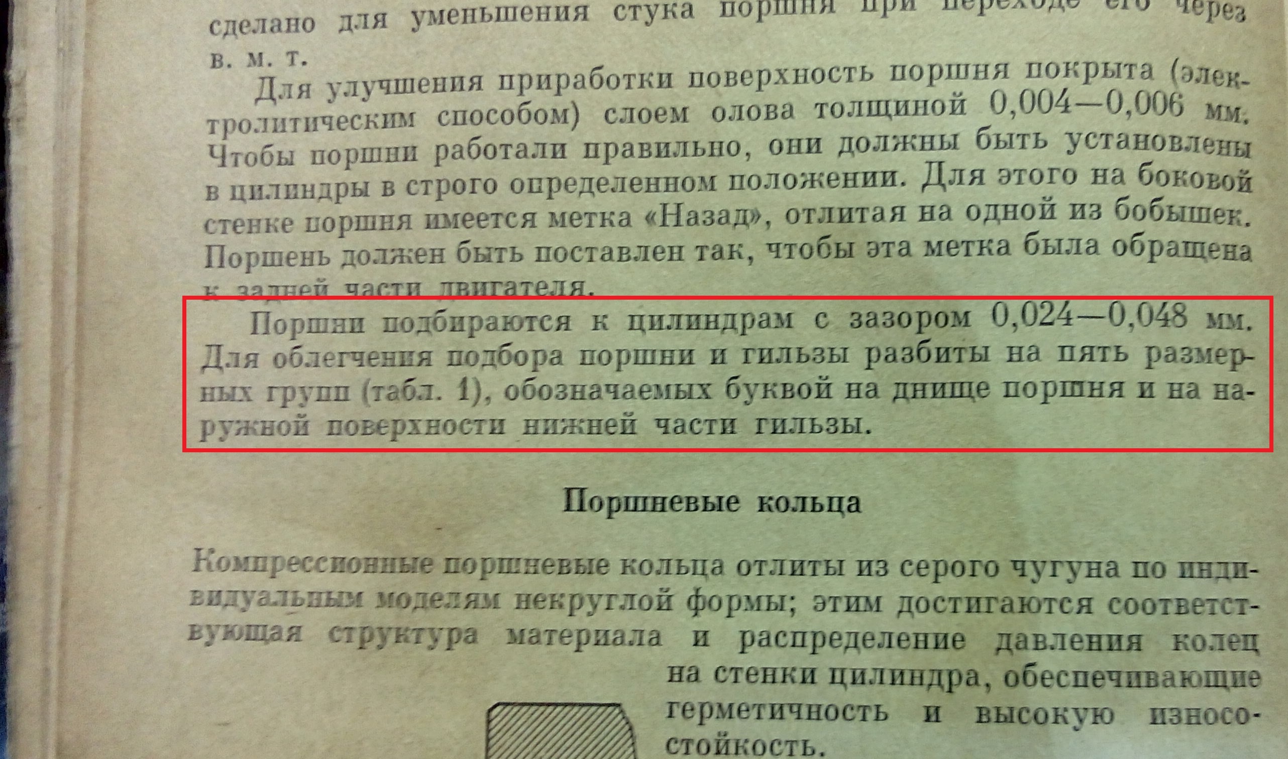

Shtabs   0.025 - это ошибка. Он д.б. 0.05-0.06 иначе можно...   2014.08.11 20:13
Shushik   0.025 - это ошибка. Он д.б. 0.05-0.06 иначе можно...   2014.08.19 10:29
Shtabs   Я абсолютно ничего не имею против того, что кажды...   2014.08.19 20:07
Shushik   Прошу не считать это стёбом, но у нас на сайте в с...   2014.08.22 13:30

Shushik   Именно тут я меряю размер поршня. и имеено от это...   2014.08.29 15:56
