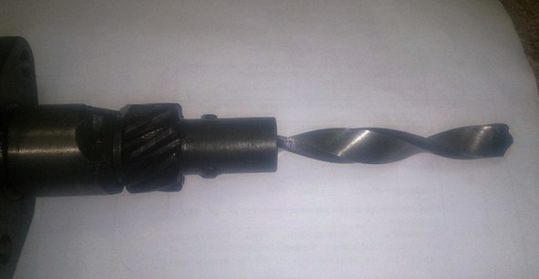

Случилась с моим мотором странная вещь. Нет, на фото не бур от перфоратора.
Это привод маслонасоса/трамблёра.
Произошло следующее: пропало давление масла (по показометру). До дома оставалось 1,5 км, решил доехать своим ходом. Наутро зачистил клеммы, заменил датчик. Крутанул мотор стартером - завелся, искра хорошая, но по ощущениям ходит туго. Точно, думаю, смазки нет. Грешил на маслоприемник. Но решил начать с самого простого. И вынул из движка ЭТО.
Привод новый, УАЗ, снизу под "лопатку", сверху под "вилку" (БСЗ). Уважаемые знатоки, что это может быть? К слову, сам маслонасос отверткой вращается довольно легко, следовательно, не заклинил.

Наверное качество нынешних запчастей (возможно китайских)
А движку жалко, за это время уже могут быть проблемы((
сообщение 2016.06.16 21:03
Да за полтора километра вряд ли, если только не в горку и медленно… До 50 км без масла проезжали. У меня как-то было подобное — 15 км проехал, пока движок не стуканул. Но я бы сменил масло и залил бы хадовское, или хотя бы просто ревитализант Хадо в новое кинул.
Хотя если двигатель ходит туго… Может, надо его лучше разобрать, пока не получил руку дружбы. Туго по каким ощущениям? Заводной рукояткой пробовал прокрутить или по звуку стартера?
А по теме — загадочно. Может, привод зацепился за корпус маслонасоса.
Сначала завел стартером, на несколько секунд. Схватил моментально, но звук не понравился. Заглушил. Машину не трогал, т.к. 2 недели был в отпуске. Сейчас начал ковыряться, крутанул рукояткой. Тяжело идёт.
сообщение 2016.06.16 21:19
Значит, надо разбирать, потому что будет только хуже. Похоже, вкладыши успело таки задрать за полтора километра.
Вот это самое интересное. Чтобы так скрутило причина веская нужна. То ли в насос что то попало, то ли масло черезчур густое, то ли эта железяка каким то образом из него смогла выскочить и за что то зачепиться… но последнее представляю себе с трудом.
А мотор надо вскрывать. И дай Бог чтобы дело кончилось только сменой вкладышей… если шейки КВ ещё не задрало.
