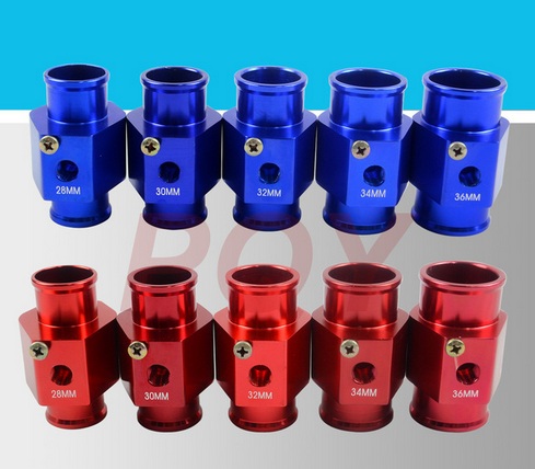

Нашел у китайцев вот такие прикольные переходники - для вкручивания датчиков температуры, на разные диаметры трубопроводов (от 28 мм до 36 мм):
http://ru.aliexpress.com/item/28MM-or-30MM…9999.278.5lLldq
