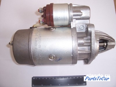

Кстати фота стартера о коем идет разговор
сообщение 2020.04.11 19:49
Похоже, у меня такой, или же 422.3708000-01.
Сегодня пытался его проверить. Работает ли после 2.5 лет простоя. Не работает... До последнего дня двигатель нормально заводил. Честно говоря, уже не помню, как он подключается. На втягивающем, кроме толстого силового контакта на аккумулятор, есть две клеммы М5 по бокам. Я подавал напряжение на правую. Втягивающее не подаёт никаких признаков жизни, а вот проводок с него искрит при контакте с клеммой аккумулятора, причём конкретно так, словно там КЗ. Пробовал подать на левую клемму напряжение — вообще никакой реакции.
Надо признать, аккумулятор стоит дохлый, с Голубки. Хотя ещё прошлой весной он крутил. Как раз в апреле я с ним по Украине ездил. Летом уже сдох, и я купил новый. Однако он зарядился, для проверки бортсети достаточно. Или он такой дохлый, что втягивающее не сработает? Задачка... Не хотелось бы попасть на стартер на совершенно ровном месте. Попробую завтра кинуть рабочий аккумулятор. Но всё же настораживает, что втягивающее даже не пытается ничего сделать, а вот искрение сильное на клемме...
сообщение 2020.04.11 20:00
Два контакта. Правый - обмотка втягивающего, левый для шунтирования резистора на системе зажигания в момент пуска.
Когда втягивающее не сработало и не замкнуло свои контакты, этот левый контакт висит в воздухе и поэтому подача напряжения на него не вызывает никакой реакции и искрений.
Ну а что касается сильного искрения на контакте управления втягивающего и отсутствия реакции…однозначно сказать трудно…но возможно имеет место витковое КЗ обмотки и как следствие такое поведение. Ну это так скажем худший …ну и на мой взгляд оч экзотический вариант. Возможно банально за 2.5 года простоя якорь втягивающего мог прилипнуть, приржаветь или бендикс на валу залип ( особенно если при сборке туда литолу мазнули) и втягивающее тупо не может сдвинуться с места. А обмотка его реально потребляет значительный ток и искрение при этом довольно внушительное может быть.
Я бы стартер снял да устроил ему выволочку по полной.
сообщение 2020.04.11 20:13
В любом случае стартер нужно проверять только на нормальном аккумуляторе иначе при напруге 11 и ниже Вольт можно подумать, что ему капец, т.е. ни втягивающее ни ротор не будут нормально работать.
сообщение 2020.04.12 18:51
Да, таки дело в аккумуляторе. С новым аккумулятором он чуть было двигатель не провернул от малейшего касания.
