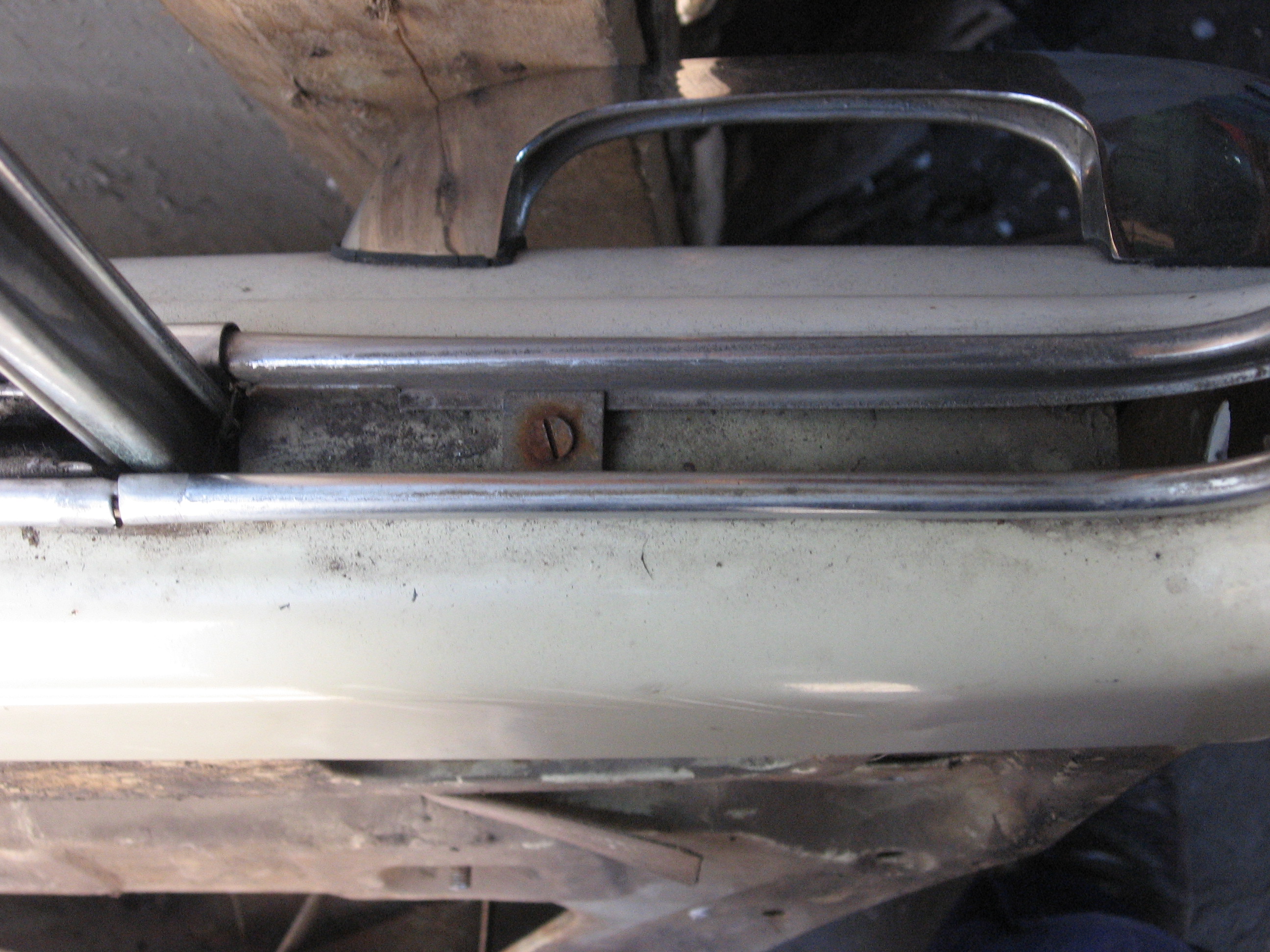

Бодрый
сообщение 2014.07.08 22:01
Имя: Влад
Возраст: 32
Авто: ГАЗ-21И '1959
Был(а): 2018.10.25 11:08
Разбирал двери с донора 64 года, саморезы были по периметру хромулек ( не те что крепят бархотки ) ! Фото ниже, видно не ахти но смысл понятен.
сообщение 2014.07.08 22:27
Разбирал двери с донора 64 года, саморезы были ! Фото ниже.
В последнее время болезнь в неоднозначности технического общения просто прогрессирует. blink.gif
Давайте не путать слово "были" с выражением "должны быть".
Точно так! И такая как на первом фото стоит вверху, над опускним стеклом!
