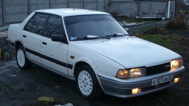

Интересная машинка. Поздравляю. Нет полной фотки. Это вот такая, 626-я что-ли?
сообщение 2014.07.24 4:53
Да, такая как на фото. Но передний бампер на фото уже не родной. Родной железный, с пластиковой накладкой.
