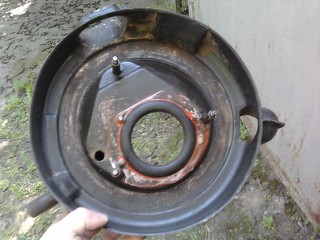

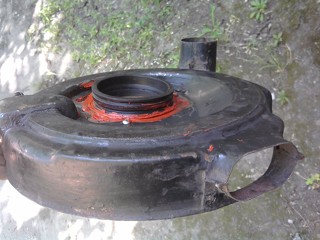

Занимался тут тюнингом карбюратора, описал что и как делал в соседней ветке про карбюратор. И работая с карбом озадачился мыслью-почему родной воздушный фильтр ГАЗ-24 такой уродский и не удобный, и как его заменить на что-то удобное и чуть более эстетичное да еще и за даром, ну или почти за даром.

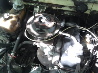

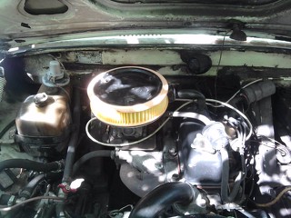

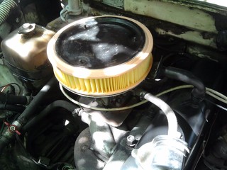

Вобщем взял на разборке кастрюлю от ВАЗ, срезал от своего воздушного фильтра ГАЗ-24 ту часть, которая идет креплением на К-126 (получилась металлическая пластина со штатной резиновой манжетой и хомутом. Прикрепил на болтах эту пластину к ВАЗовской кастрюле, уплотнив стык деталей герметиком. И получился у меня ВАЗовский фильтр на карбюраторе К-126. Причем довольно надежно держится и вполне эстетично смотрится. Но руки то чешутся, и захотелось сделать что-то типа нулевика, или вобшем на американский манер biggrin.gif … Взял и срезал всё лишнее от ВАЗовской кастрюли, вот что получилось:
П.С. Фильтра волговскому двигателю хватает с головой. Пока стояла кастрюля ВАЗ целиком, разницы с родным ГАЗ-24 не ощущал по работе. А вот когда обрезал кастрюлю, то смесь немного обеднилась свечи стали светлее…
Недостаток фильтра-отсутствие оригинальности. Из плюсов кастрюли ВАЗ-удобство обслуживания и думаю более эффективная работа. А обрезанная кастрюля приобретает внешний вид нулевика, и вообще смотрится прикольно smile.gif…

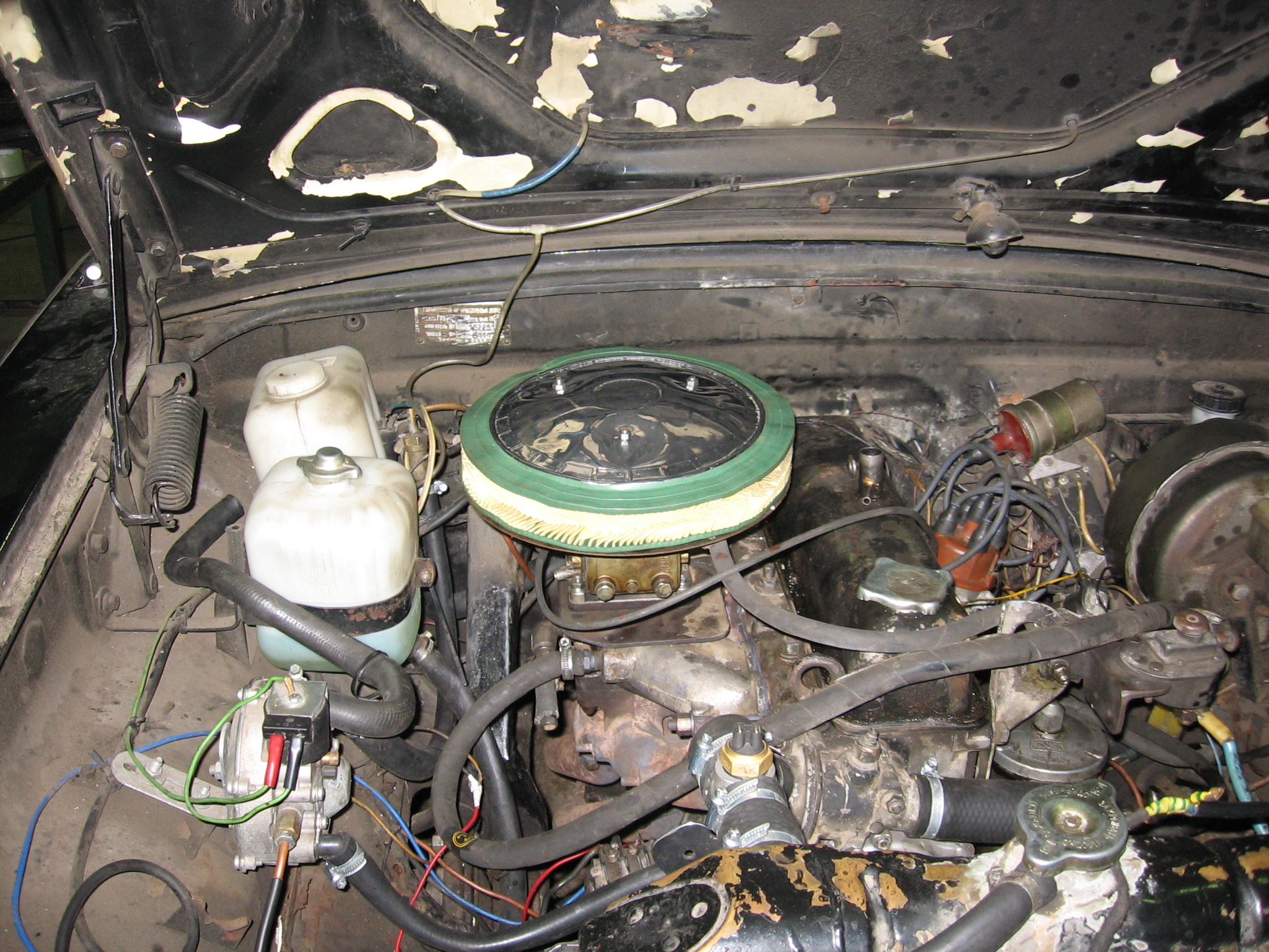

Jack   https://b-a.d-cd.net/cbafeau-960.jpg http://www.d...   2014.05.28 23:11
Elviis@i.ua   Я тоже хотел сделать как на последнем фото (с боль...   2014.05.29 6:46
