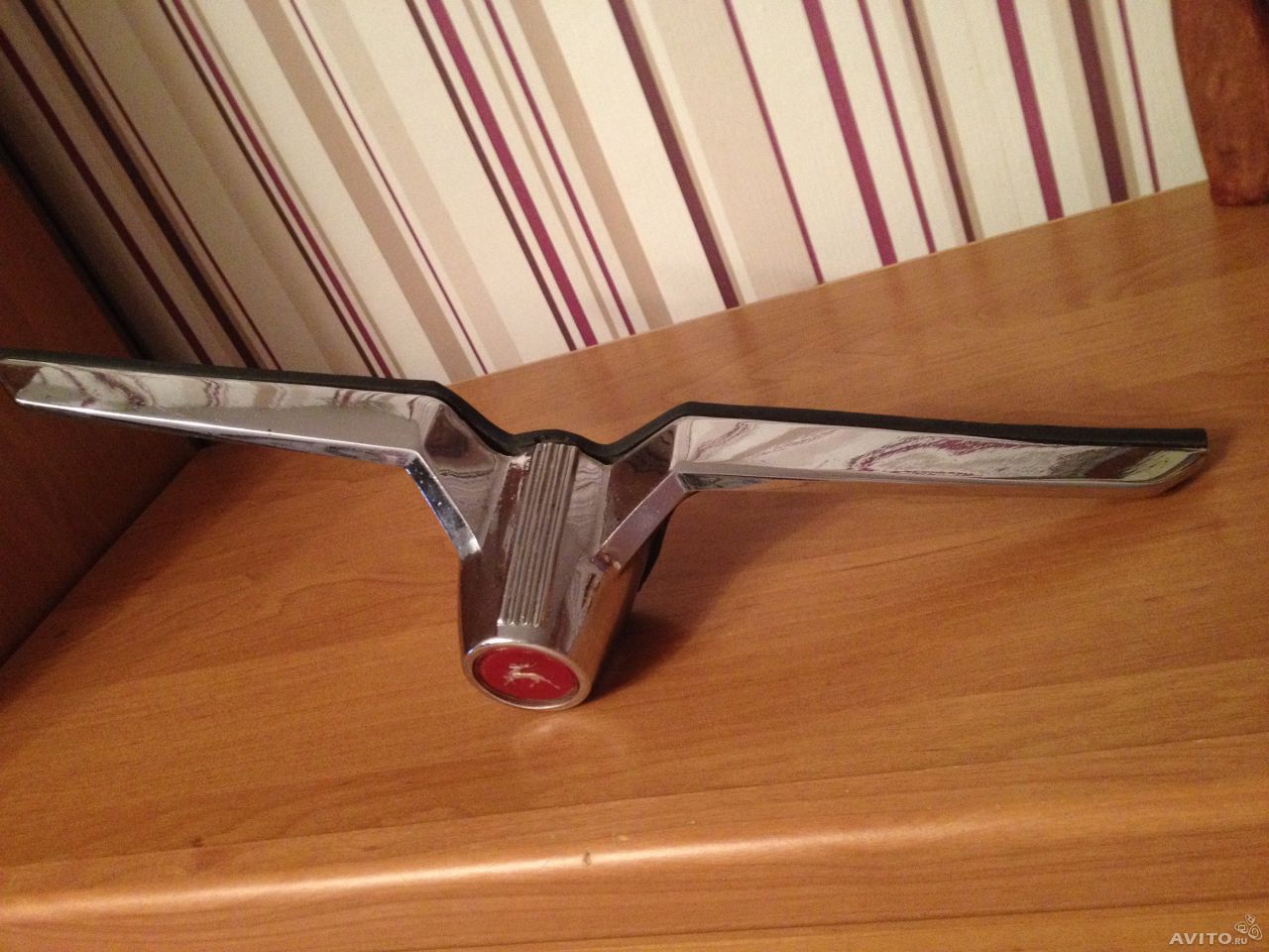

Думаю, что объяснять долго не стоит, что это значит, наверное каждый мог такое видеть, но может быть не каждый задумывался над тем, что было бы неплохо такое заиметь и у себя… smile.gif
Речь идёт вот о чём:
Так вот, я как только первый раз такое увидел, сразу же подумал, что такое же будет и у меня на моей Ласточке… smile.gif Вот на ней:
вернее… - под ней… smile.gif И стоит только представить… Как это будет выглядеть в темноте… smile.gif Не то, что какой-то маленький, еле заметный крестик Шевроле… А большая и яркая птичка ГАЗ 21 улетающая куда-то в ночь… smile.gif Романтика типа… smile.gif
Речь идёт о подсветке птички багажника по контуру с выводом сигнала "Стоп", типа использование как повторителя тормозов, ну и габарит при движении… как на видео, ссылка на которое дана выше… А может быть кто предложит ещё какие дополнительные спецэффекты добавить… вроде бегущих огней или же бегущей строки с рекламой, ну или стрелы попадающей в сердечко… smile.gif smile.gif smile.gif
Но как только дело подошло к делу smile.gif после четвёртой попытки снятия птички с багажника и установки её на место, на уже изрядно разложившуюся родную чёрненькую прокладочку, руки окончательно опустились… sad.gif
Хотел сюда выложить уже готовый вариант, но не судьба… Подумал, что может быть коллективный ум всё-же намного сильнее своего одного smile.gif
Проблема закключается в следующем - Не могу придумать вариантов с этой прозрачной прокладочкой… sad.gif Которая поидее, кроме того, что должна быть довольно-таки прочной, ибо на неё будет постоянно действовать какое-то усилие при закрытии багажника, но и водонепроницаемой… Что бы вода не поподала под неё и не затекала в багажник… smile.gif Может быть кто-то проникнется идеей и подскажет из какого материала её можно изготовить? Мною обдумывались варианты с силиконом… Но вот что-то не могу представить себе как из него можно отлить аккуратненькую прокладочку похожую на родную, но только прозрачную и утолщённую… Продумывался так-же вариант с силиконовой резиной… Но после написания запроса о стоимости кусочка силиконовой резины, которая предлогалась на каком-то из сайтов, желание покупать её пропало… smile.gif Тип резины оказался высокотемпературный и стоимостью несколько тысяч за кусочек необходимого размера… Поиски чего-то подобного, имеется в виду кусочка силиконового коврика, в магазинах "Всё по 5 гривен", результата так-же не дали… sad.gif

Ну так стандартное оргстекло чем не подходит?
Проблема в том, что плоскость установки птички… не совсем плоскость… smile.gif Имеется кое-какая сферичность… Нужно гнуть как-то и что-то в таком случае использовать в качестве прозрачных тонких прокладок между птичкой и оргстеклом и между оргстеклом и багажником… Плюс, видел настоящую прокладку, родную? Там на ней есть как бы буртик… Его бы тоже воссоздать как-то… smile.gif

Зачем буртики? Берется обычная резина, из нее вырезается прокладка на 5 мм с каждой стороны больше, чем родная. Потом такого же размера вырезается оргстекло. Гнется над газом или в кипятке. Там сферичность небольшая, так что вообще не проблема. Потом на оргстекле делается фаска под 45 градусов, чтобы свет преломляла. На это все устанавливается птичка на родной прокладке с отбортовкой. Всё smile.gif
Фаску на оргстекле можно попробовать заматовать - может получится лучше.

Вот по такому принцыпу как написано выше, я делал на ниссан года три назад, светит по сей день.
