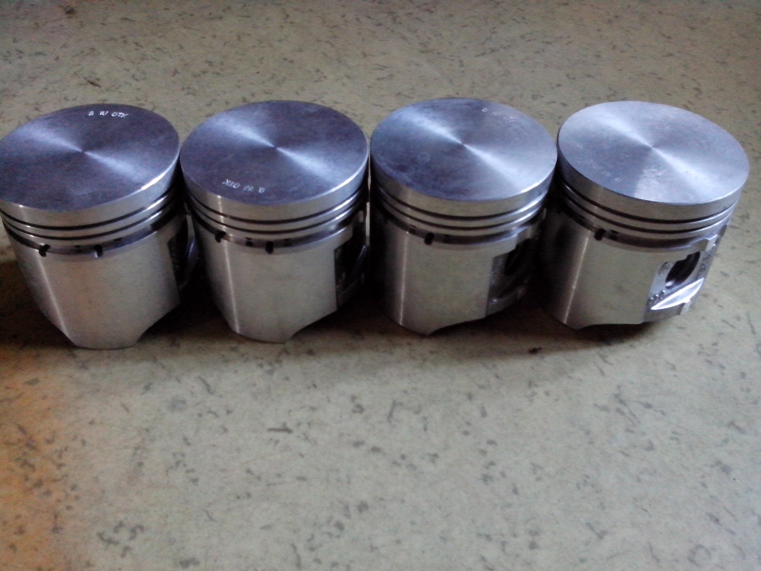

Извините за глупый вопрос, но завтра поеду покупать поршни для двигателя и в процессе поиска в интернете этой продукции появились вопросы, так как моторист мой уже крепко спит, а этот вопрос я у него не уточнил, то решил спросить тут.
Смотрю каталог по 24 волге, поршня там начинаются с номера 24-… А в интернете для 402(24) двигателей сплошь и рядом предлогают поршня 53-… Вопрос собственно таков, разницу 24 и 53 поршней я уловил при сегодняшней разборке двигателя, но насколько я понял сейчас на рынке для 402(24) моторов предлогают только поршня с ГАЗ-53 ? Их и надо брать?
Хотя "Автрамат " ( наш поршневой завод, его производства и хочу брать) предлогает еще кроме 53 поршней на 92 мм -406е, но они же явно ни к месту со своей конструкцией на 24м моторе ?

Stirlitz   Бери эти самые 53 поршни и не мучься. Их как раз в...   2014.04.22 7:58
Михаил   В целях унификации на 402-й двигатель начали стави...   2014.04.22 9:48
Бодрый   Всем спасибо :drinks: Взял именно 53е поршня с у...   2014.04.22 22:46
Stirlitz   Здорово. Я брал их в конце декабря в Одессе за 280...   2014.04.23 5:45
Shtabs   Не понял что имеется ввиду при упоминании цифры 5...   2014.04.23 6:48
Бодрый   Здорово. Я брал их в конце декабря в Одессе за 28...   2014.04.23 8:07

Shtabs   Зазор в 5 соток оптимально. Максимально допустимы...   2014.04.27 14:05

Shtabs   Зачем же менять если они идут под первый ремонт? ...   2014.04.29 11:14
Бодрый   Зачем же менять если они идут под первый ремонт? ...   2014.04.29 17:28
Garage   А где у тебя расточка?   2014.04.29 17:39
Бодрый   А где у тебя расточка? "Механика " на...   2014.04.29 17:43
Garage   Да , наши харьковские, "Автрамат ". ...   2014.04.29 17:49
