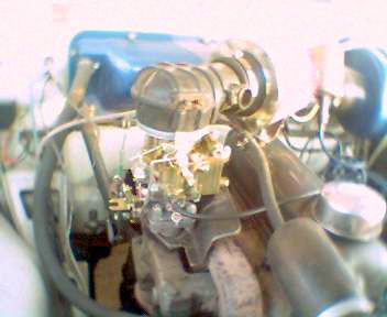

Обзавелся Волгой в 2005, после полной капиталки выехала в 2007г почти в оригинале. Постепенно модернизировалась
Сейчас на машине из переделок:
ГБЦ - Уаз под 93-й бенз; колектора 24-ки; самодельный глушитель;
карб 126Г; БСЗ с датчиком холла;
генератор БОШ Мерседес 115 А (вместо амперметра контрольная лампа и цифровой вольтметр);
вентилятор печки - Део Нексия,
мотор привода дворников, ГЦС - ; ГТЦ - Мерседес Спринтер;
задний мост ГАЗ 24;
добавлена моргалка дальним на родной переключатель поворотов;
светодиодная подсветка приборов;
установлена ГБО; легкосплавные диски 16 дюймов
установлена акустика (усилитель Хеликс, динамики Морелл, магнитола Пионер 78-й, еще был сабвуфер - сейчас баллон);

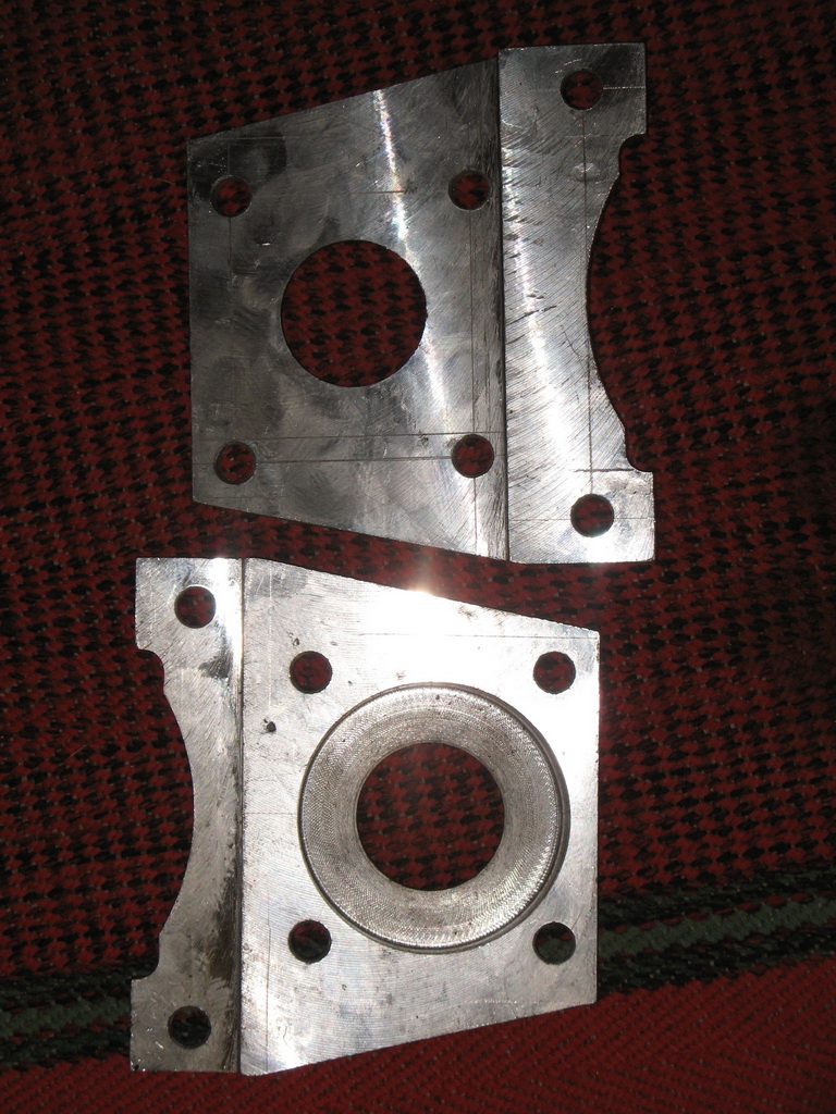

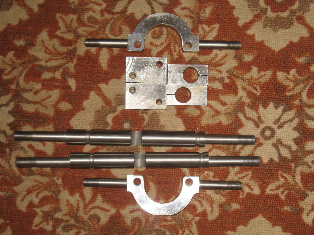

Заказывал детали для установки передних дисковых тормозов и переделки передней ходовой на резиновые втулки.
Пришли детальки.

Пару дней назад в очередной раз потек передний тормозной цилиндр, достали меня эти цилиндры. Решил установил дисковые тормоза на передок и заодно рычаги на резиновых втулках, а то комплект давно пылился, все времени не было. Поставил тормозные диски от УАЗа, суппорта волговские, тормозной шланг отлично подошел от Нивы (передний длинный) + переходник (мама 12х1, папа 10х1,25). Также поменял верхние рычаги, нижние не получилось поменять не хватило болтов и шайб.
Затеял работу с 10-ти утра и к полуночи закончил, на следующий день была жуткая крепатура, подрасслабился за последнее время… Фото не делал, было не до них, буду менять нижние рычаги, постараюсь сделать отчет.
Результатом доволен, тормоза стали эффективней, уменьшился ход педали. Теперь нужно узаконить переделки и за одно переоформить машину на себя. Еще газелевскую или соболиную защиту тормозных дисков нужно поискать, родные щиты жалко резать да и тяжелые они.
И еще есть один момент, теперь родная запаска на передок не стает, разве только с проставкой в 15 - 20 мм, попробую примерить нивовскую или соболиную.
