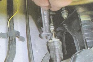

Вот картинка, хорошо видно на ней, что для манипуляций с ГЦС очень мало места, и не вытащить полностью цилиндр для ремонта и прочего не снимая ВУТ ( у меня не получилось во всяком случае).
Для таких манипуляций нужно иметь другой ключ. У меня получается почему-то. smile.gif
Да понятное дело что спец ключ smile.gif фото не мое , первое что попалось. Эх, у меня почему-то нет, снимал вакуумник вместе с креплением wall0000.gif

А здесь тоже обычный ключ:
http://www.autoprospect.ru/gaz/3110-volga/…scepleniya.html
нужно купить разрезной ключ типа FORCE - 20-30 грн.
удобно откручивать и грани штуцера будут целыми очень долго - на любом рынке или в магазине.
