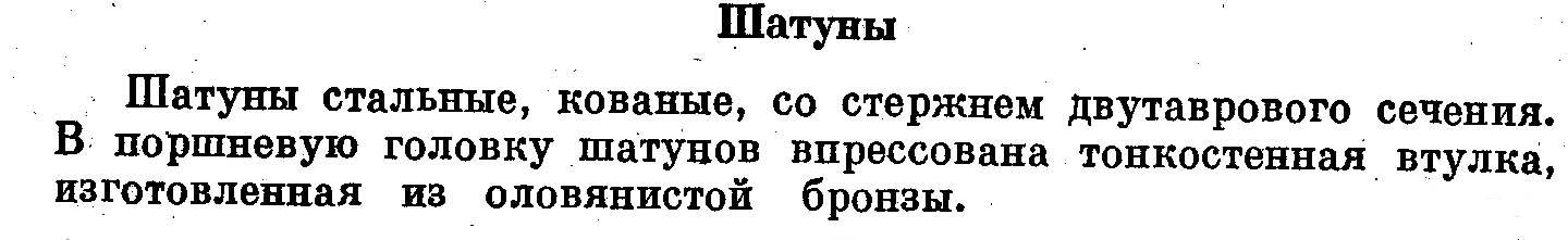

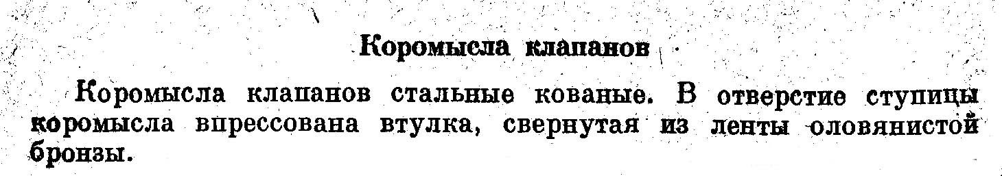

Цитата(ManCar @ 2014.04.07 15:03) *
Предстоит замена втулок в шатунах и коромыслах.
По ходу, они, не бронзовые…
Ликвидатор I категории
сообщение 2014.04.09 9:55
Гм…

Цитата(Михаил @ 2014.04.09 10:55) *
Гм…
Можно попробовать и бронзу, но результат не заставит себя долго ждать и будет весьма - плачевный … wink.gif
