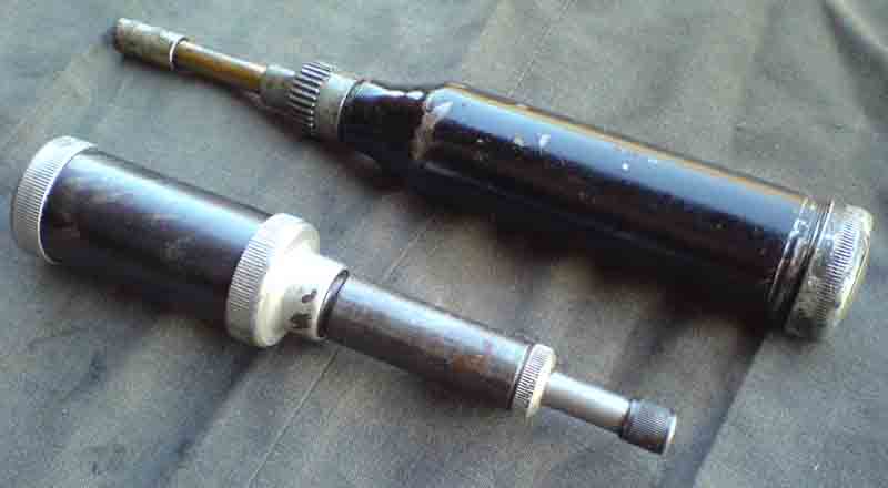

Кстати, для труднодоступных мест (масленки помпы, карданы) очень удобно использовать мотоциклетные шприцы. В родном инструменте для этого удлинитель есть, но его использовать - возни немеряно.
У меня для помпы лежит маленький 100-грамовый шприц с Литолом, а для кардана - поллитровый с трансмиссионкой.

сообщение 2007.08.12 15:06
Полагаю, на базаре должны быть у мотоциклистов. Отличается от нашего габаритами и принципом действия - он не плунжерный, а поршневой (для подачи смазки нужно нажимать на корпус шприца вдоль его оси). Вечером, если не забуду фотки могу выложить

сообщение 2007.08.12 20:21
Почему бесполезен? Вот два шприца, которыми я постоянно пользуюсь:
Верхний - для крестовин кардана, без удлиннителя как раз подходит, одной заправки хватает смазать весь кардан.
Нижний - с Литолом, вожу постоянно в багажнике. Смазываю им помпу. Для других целей эти шприцы не использую - во всех других случаях прекрасно рулит родной плунжерный шприц. Только с ним есть маленькая хитрость - поскольку там носик немного изогнут, он не везде нормально достает. Поэтому я немного отвернул трубку с наконечником, чтобы она вращалась в гнезде. По резьбе солидол не выдавливается, зато всегда есть возможность изменить "угол атаки" наконечника, чтобы он с масленкой был соосен и при этом можно было ручку качать без помех.
