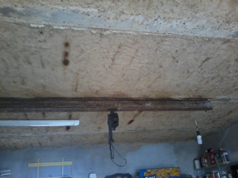

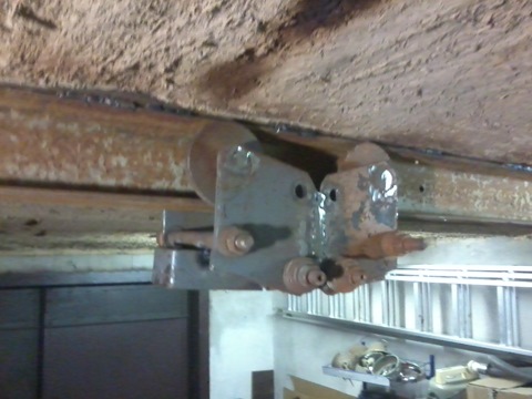

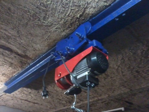

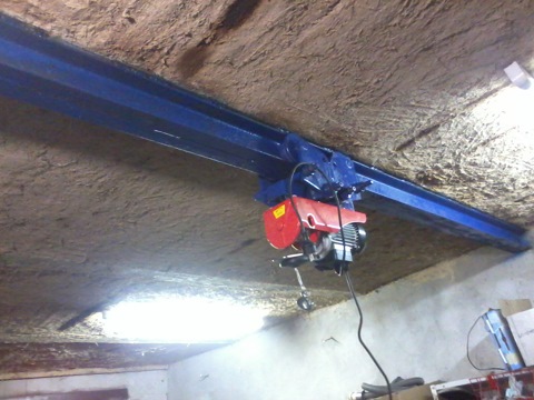

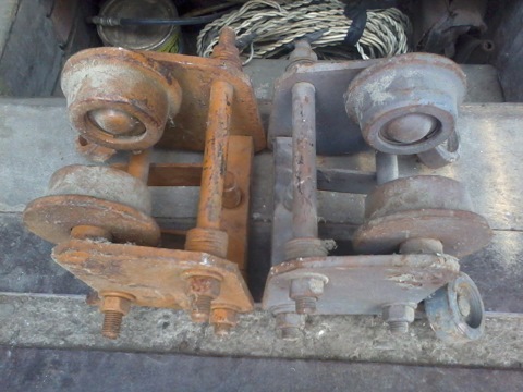

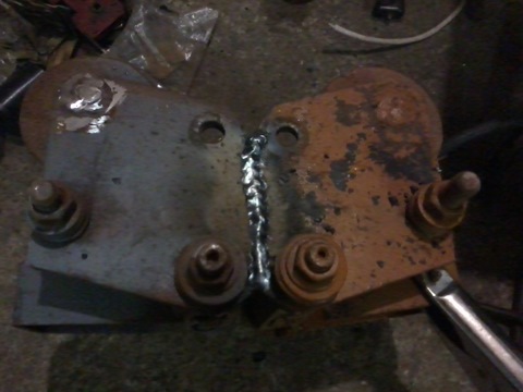

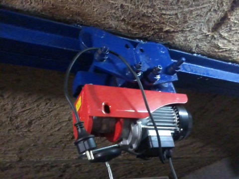

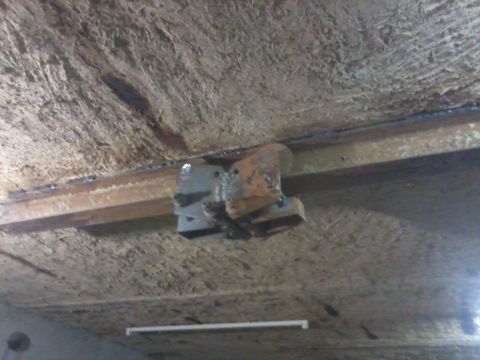

У меня дома три ручных лебёдки есть (по конструкции разные, в том числе и как на твоей ссылке) Работая самому в гараже очень неудобства приносит то.что при вытягивании двигателя нада и тельфер крутить и двигатель поправлять одновремённо.Прикреплённое изображениеБез помощника никак. перед новым годом купил электрический на 250 кг.Стоимость сего аппарата 725 грн. (была в декабре)Прикреплённое изображение.В гараже у меня было приварено два швеллера к рельсе перекрытия, Игорь SID подарил мне два промішленных опорных каткаПрикреплённое изображение которые я доработалПрикреплённое изображение (что не надо отрезал.что нада приварил) и получилась подвижная подвесная тележка,которая ездит по швелерам влево и в право.Прикреплённое изображение Прикреплённое изображениеК этой тележке я прикрепил электротельфер.Как по мне то получилось очень здорово.Теперь при вытаскивании двигателя не надо откатывать машину,чтобы опустить ейный на пол, а просто откатил в сторону тележку и опустил двигатель там где нада. Прикреплённое изображениеПрикреплённое изображениеПрикреплённое изображение Зимой затаскивал Рено в гараж при помощи электротельфера. Не получилось.Срабатывал контактный предохранитель. Нада развернуть электротельфер на 180 градусов, тогда всё будет пучком. Зато испытал его при опускании УАЗовского двигателя в сиотровую яму - остался очень довольным.
