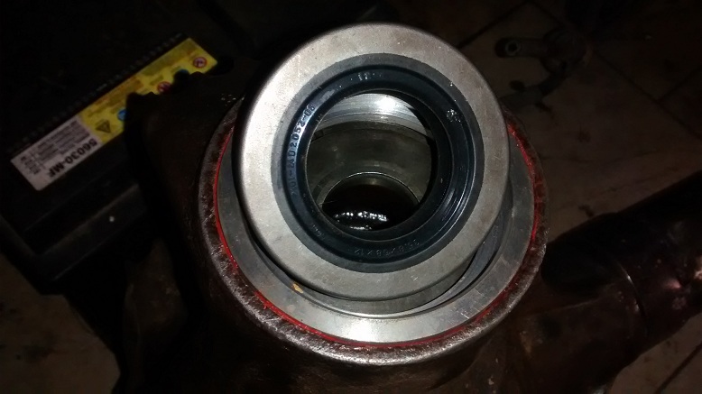

Завтулили мост под сальник хвостовика 2101. Родной сальник 50 баксов стоит, да и в продаже его нет. Обошлось на круг в 237 грнsmile.gif
Все так - сальник стОит около 1000 грн. sad.gif , а внутренний размер подошел?
не, внутренний диаметр меньше - протачивали хвостовик. Но толщина позволяет. В принципе ничего не мешает - подшипник через втулку проходит на ура
