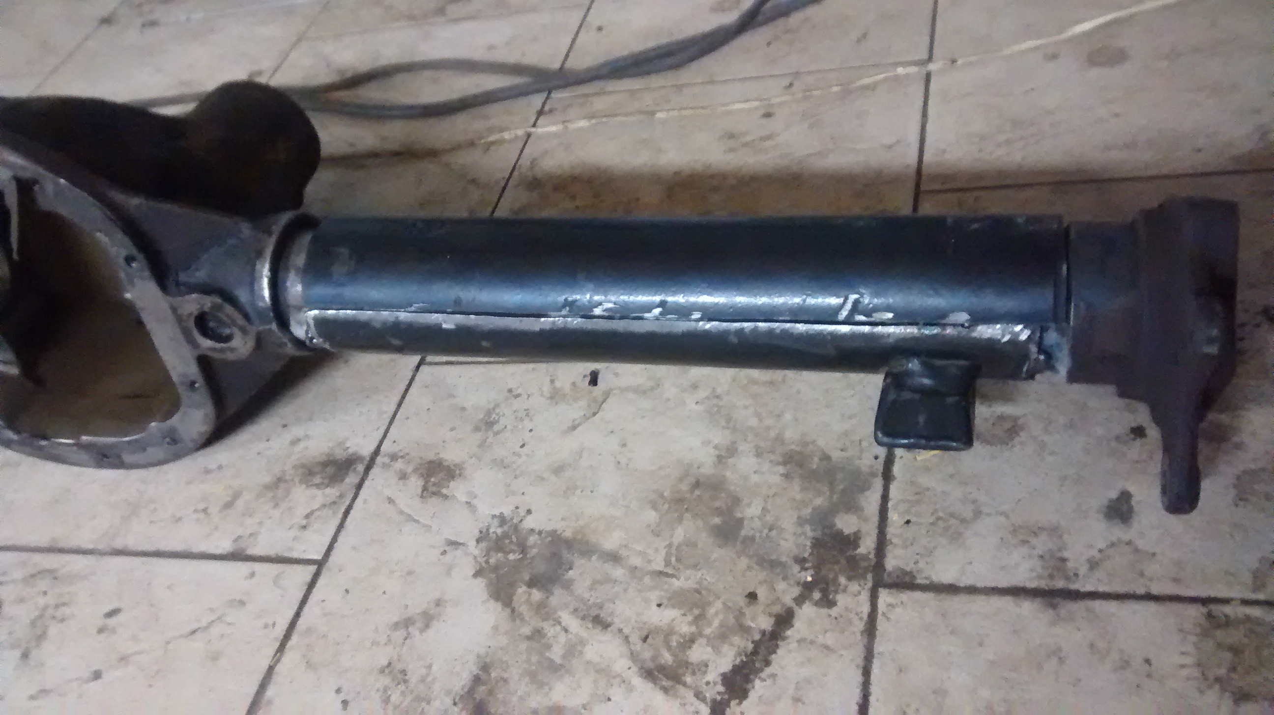

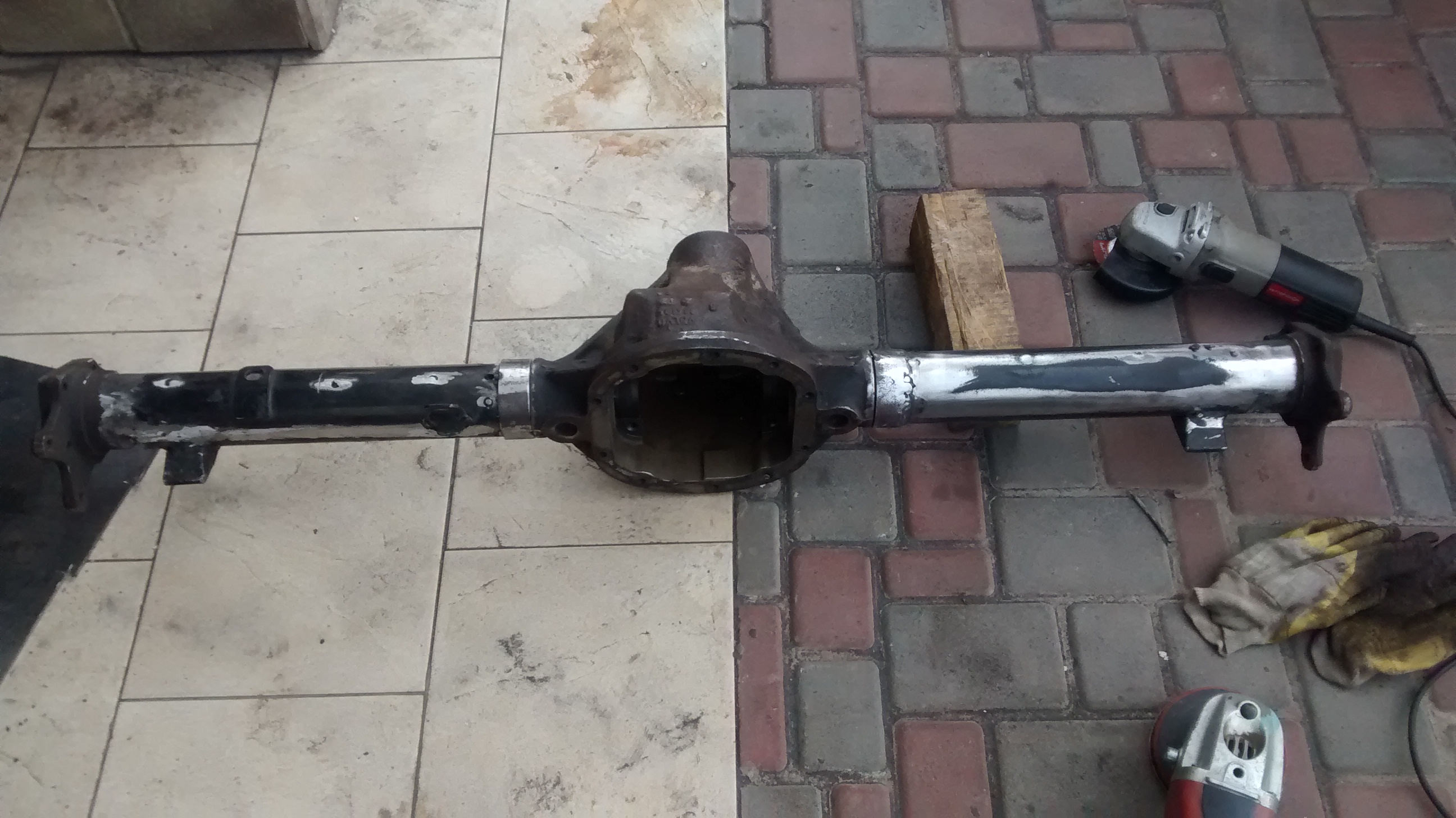

Как я уже писал в другой теме - приобрел мост от Вольво 240 с парой 4.1. Колея с этим мостом существенно уже, чем с 740/940м. Наибольшая длина этого моста 1400мм, у ГАЗ21 - 1435 (по привалочным плоскостям барабанов).
Все бы хорошо, да чулок кривой. Обнаружилось при разборке и мойке. С одной стороны очень прилично загнут - около 4мм по плоскости фланца, страшно представить в масштабах диаметра колеса.
Было принято решение править. Выгибать приспособ нет, равно как и опыта в этих делах. С измерением кривизны проблем не возникло - ровная горизонтальная поверхность (есть такая), на нее мост в стоячем положении, на торчащий вверх фланец кладем поперек строительный уровень. Для гарантии измерить и повернуть на 180 грудусов - сравнить результаты.
Для правки было сделано два надреза на "трубе" чулка. Примерно половина окружности. Отрихтовал. Со сваркой проблема - стягивает назад. В общем, рихтовать пришлось не раз. По причине сварки решил мост усилить при помощи распиленных чулков 21го моста. Они распилены вдоль (на них же площадки рессор), в итоге получается такой себе сендвич - усилитель чулка на всю длину. Варить надо через сверления, иначе подозреваю, что поведет. Плюс после сварки труба становится пластилиновой, если обварить по кругу, то может быть весьма плохо. Да и вообще замечу, что чулок довольно хлипкий - погнуть его не составить большого труда. Потому вряд-ли вольвомост - хорошее решение для любителей возить по 400 кг в багажнике, да еще и по ямам)

Интересный факт, который будет полезен всем желающим установить мост вольво.
Наверняка никто не измерял параллельность плоскостей фланыев после приварки площадок рессор. Так вот, ее там больше нет - даже если варить короткими швами без сильного прогрева. Итог: просто площадки варить к чулку нельзя. Оптимальный вариант - разрезать старый чулок ГАЗ, и делать "бондаж" длиной см 15 с площадкой под рессору и стремянки. При том в торцах вообще не варить - только точечно через сверления.
Ну так давно делают - диаметр Вольвомоста 64 мм, а ГАЗовского 78 мм поэтому ГАЗовский чулок очень хорошо ложится на буржуйский мост.

Почти доделал волго-вольвомост. Делаю уже долго… причина в такой конструкции не стремление к похожему на оригинал виду чулка, а в необходимости усилить его после рихтовки левой части. Сварка мегапротивная, действий до утра… штук 7 отрезных кругов спилил, пока порезал волговский чулок, и один зачистной. Возре редуктора декоративные втулки замутил, т.к. получалось некрасиво. С одной стороны уже финиш - под пескоструй, с другой еще доделать надо.
