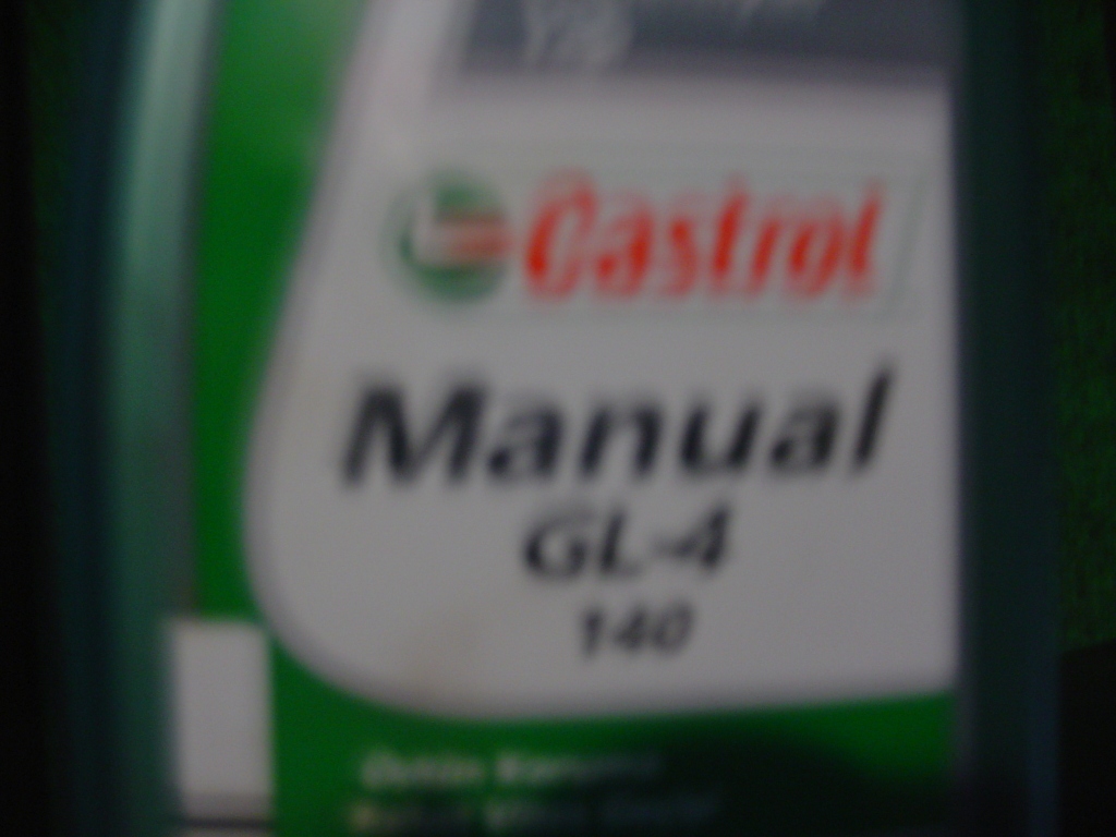

Я езжу на Кастроле турецкого разлива ( в КПП ес-но) по САЕ-140 без зимнего индекса и ГЛ-4. Так вот летом проверял уровень…запихнув палец. На удивление палец вышел оттуда как будто макнул его в только откупоренную канистрочку с маслом. А ведь ему уже более 50 тыс км. Думал менять, но увидев такое просто долил до края и всё.

Адиль, спасибо канешн, но не нашёл у нас такого… и вообще Castrol и др. трансмиссионные масла с вязкостью 140, по классификации API -
только GL-5 и выше, либо GL-4/5. Мне вот интересно, а можно в нашу коробку лить по API- GL-4 / GL-5?
Кажется что то нашёл. Масло трансмиссионное TITAN 85W140 SUPERGEAR 1L. FUCHS
API 4-GL / 5-GL

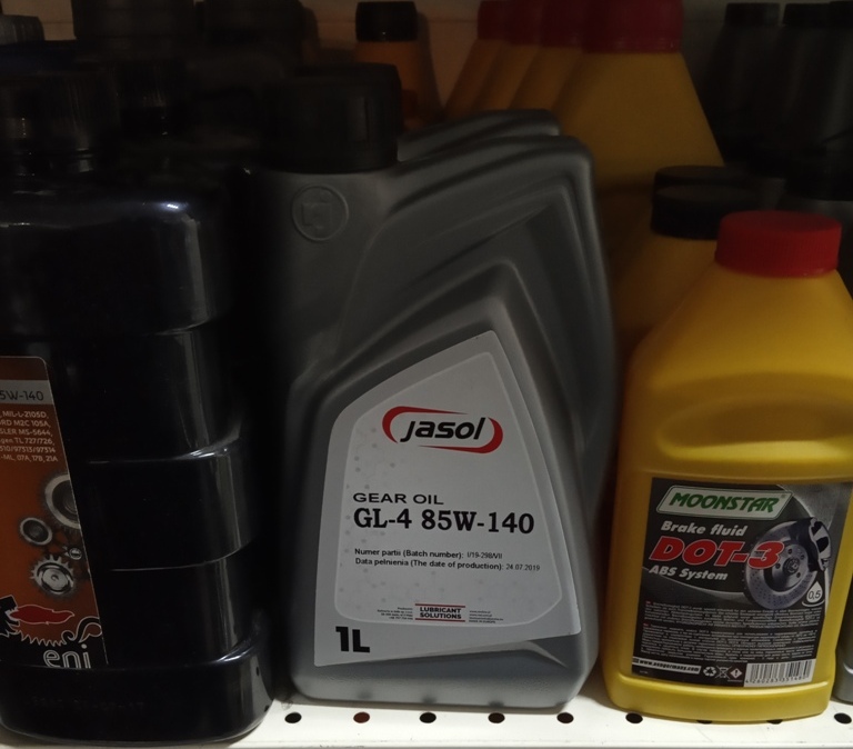

Нашел у нас вот такое масло, 85w140 GL-4, производитель пишут - Польша. Как по качеству не знаю - но по цене значительно дешевле TITANa.
Не далее как пару часов назад точно так же сунув палец проверял… Просто маслице подозрительно перестало подтекать после проведенных вразумлений и подумалось - а не кончилось ли ОНО. Но оказалось что на месте. В сравнении с тем что было год назад потемнело …слегка. Думаю через год таки сменю.
