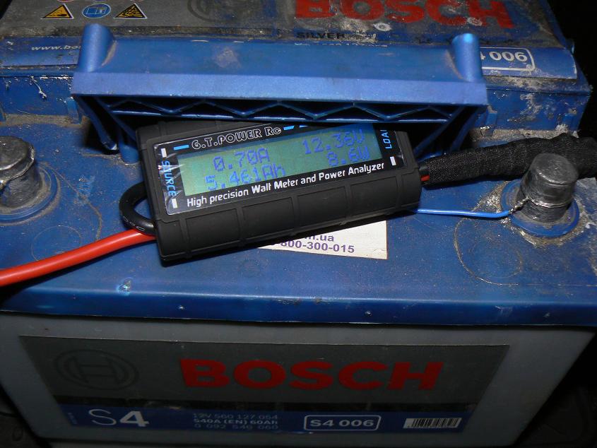

Коллеги!
Вчера ночью (у себя в Бортжурнале) уже делился информацией, что приобрел китайскую же приблуду, способную измерять несколько важных электрических параметров одновременно.
В том числе - измеряется количество электроэнергии, прошедшей с источника питания в батарею: авиамоделисты, как оказалось, таким пользуются, для подзаряда моделек и оценки состояния электропитания для самоликов/вертолетов на аккумах.
Тогда же и провел эксперимент…
Перед этим, в течение нескольких недель - не ездил и не подзаряжал FordFocus. Вчера вечером, до начала эксперимента - попробовал завести его…
Получил все симптомы "критичного разряда аккума".
То есть - магнитолка и сигналка еще живы, а вот стартер - уже не крутил и не заводил двиг!
То, что надо для испытаний…
Начало процесса подзарядки и измерений…
Приношу из дома заранее заряженный другой аккум (с Максимы, предварительно снятый). Подключаю его, в салоне Форда, через прикуриватель, "в обратку" в разрыв цепи заряда - ставлю "приблуду", измеряющую электрические параметры…
Наблюдаю зарядный ток, по прибору, на уровне примерно, 1.5 А.
Закрываю Форд. Оставляю "заряжаться"…
Напряжение "заряжающего аккума" в начале зарядки: 12,7 В…
Сейчас, утром - перед отъездом на работу, гляжу на показания прибора:
- напряжение "заряжающего аккума" - 12,5 В (упало);
- ток заряда на тот момент, также, снизился… стало что-то около - 0,5 А;
- энергоемкость, количество электроэнергии, "вошедшее" в аккум Форда, судя по прибору - 1.8 А/ч
Проверял два раза… И в первый и во второй раз - успешный запуск дв-ля Форда! appl0000.gif
То есть, для заряда не_в_ноль_севшего аккума, который прежде не крутил стартер, но подавал признаки жизни, оказалось достаточно всего лишь 1.8 Ампер/часа электроэнергии!!!
"Китайская приблуда" TE4-0217, обозначенная уважаемым Олегом Федоровичем в первом сообщении этой темы, похоже - имеет право на жизнь! wink.gif
Прикреплённое изображение - http://happysmile.net.ua/p27757443-emergency-car-jump.html
сообщение 2014.03.03 13:25
Очень интересный тест!
Но,… для зарядки 1.8 а/ч понадобилось вся ночь.
Донором выступил большой аккумулятор, напряжение на котором упало до 12, 5 вольт, при том что он отдаль только 1,8 а/ч.
А если бы донором выступил 1.8 А/ч аккумулятор? Если в нем есть преобразователь, который позволил бы перенести все 1.8 а/ч в разряженный акк, как быстро он это сделал бы? Если там есть преобразователь, ток конечно будет выше чем 1.5 в начале, и 0,5А в конце,… но это займет то же несколько часов как минимум
А вот что пришло в голову: Ток в конце заряда был 0,5А… И время зарадки вся ночь?
Т.е. минимум 8 часов? 8 часов, да же по МИНИМАЛЬНОМУ току 0,5А, это уже 4 амп/час… и это посчитано по минимальному току, а в начала то он был аж 1,5 а/ч!
А прибор показал только 1.8 а/ч… Что-то не сходится.
сообщение 2014.03.03 13:33
Не, не вся smile.gif Сегодня ночью - почти не спал. Следил за новостями по Крыму… wall0000.gif
Поставил аккум на зарядку - примерно в 5…6 утра (светало)
"Замеры" делал - около 9 утра, когда выезжал на работу (прошло от силы - 3…4 часа)
Аккуму "с Максимы" - примерно 3…4 года (покупался в 2010…11) - не "юноша", короче.
Было 12,7 … стало: 12,5 (за 4 часа)
Пишут, что в том "пусковом", за который Олег Федорович спрашивал, изначальный вольтаж - 30В (20 батареек "AA" как я себе представляю, каждая - по 1,5 В.
Затем, преобразователь из 30 В делает 13 В (14 В ?) для подзарядки током в 2А.
Не, не 8 часов.
Не более 4 часов… С 6 утра… до 9 утра с минутами…
0,5 * 3 = 1,5 А/ч (или чуть больше…)
сообщение 2014.03.03 23:33
С начала процесса зарядки - прошло около 14-ти часов.
Показания измерений ныне такие:
- Аккумулятор "заряжающий" - 12,36 В;
- Мгновенный ток зарядки, в момент фото - 0,7 А (но показания периодически меняются +/- больше/меньше);
- Аккумулятор "заряжаемый" - за это время получил: 5.461 А/ч
