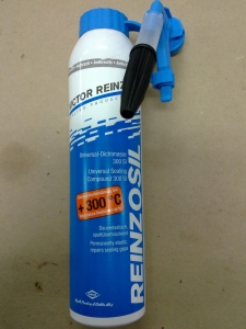

Shtabs   Я пользуюсь таким: http://www.autoklad.ua/buy/vict...   2014.01.10 15:19
Baluy   +100500, только виктор рейнц, уже пару лет, он бен...   2014.01.10 20:41

Baluy   По витьке рейнцу в тюбиках попадались уже подделки...   2016.08.14 9:49

Skylane   По витьке рейнцу в тюбиках попадались уже подделк...   2016.10.15 21:18
