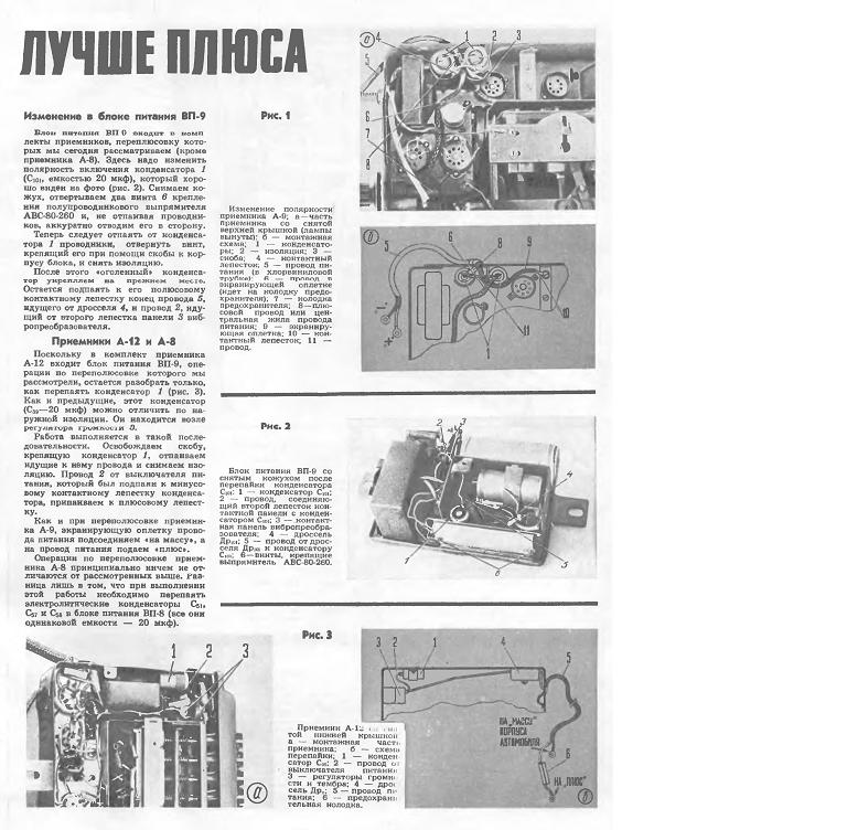

В блоке питания находится три электролита, полярность которых надо перебросить. Желательно, после всех этих переполюсовок еще и заменить их на новые. Всё.
Если будете менять электролиты, то можно взять так называемые "неполярные" - тогда приемник станет универсальным. По емкости - чем больше, тем лучше, лишь бы в крепление влез. По напряжению - 25 вольт и более.
При замене/переполюсовке единственное неудобство - старые электролиты присоединены не пайкой, а сваркой. Даже не пытайтесь елозить по месту соединения паяльником - сразу откусывайте.
Олег Германович
сообщение 2013.12.22 16:42
Имя: Олег
Возраст: 64
Авто: Пешеход
Из: Зымна Вода, Львов
Был(а): 2020.07.04 10:12
"За рулем" 1968г №8
