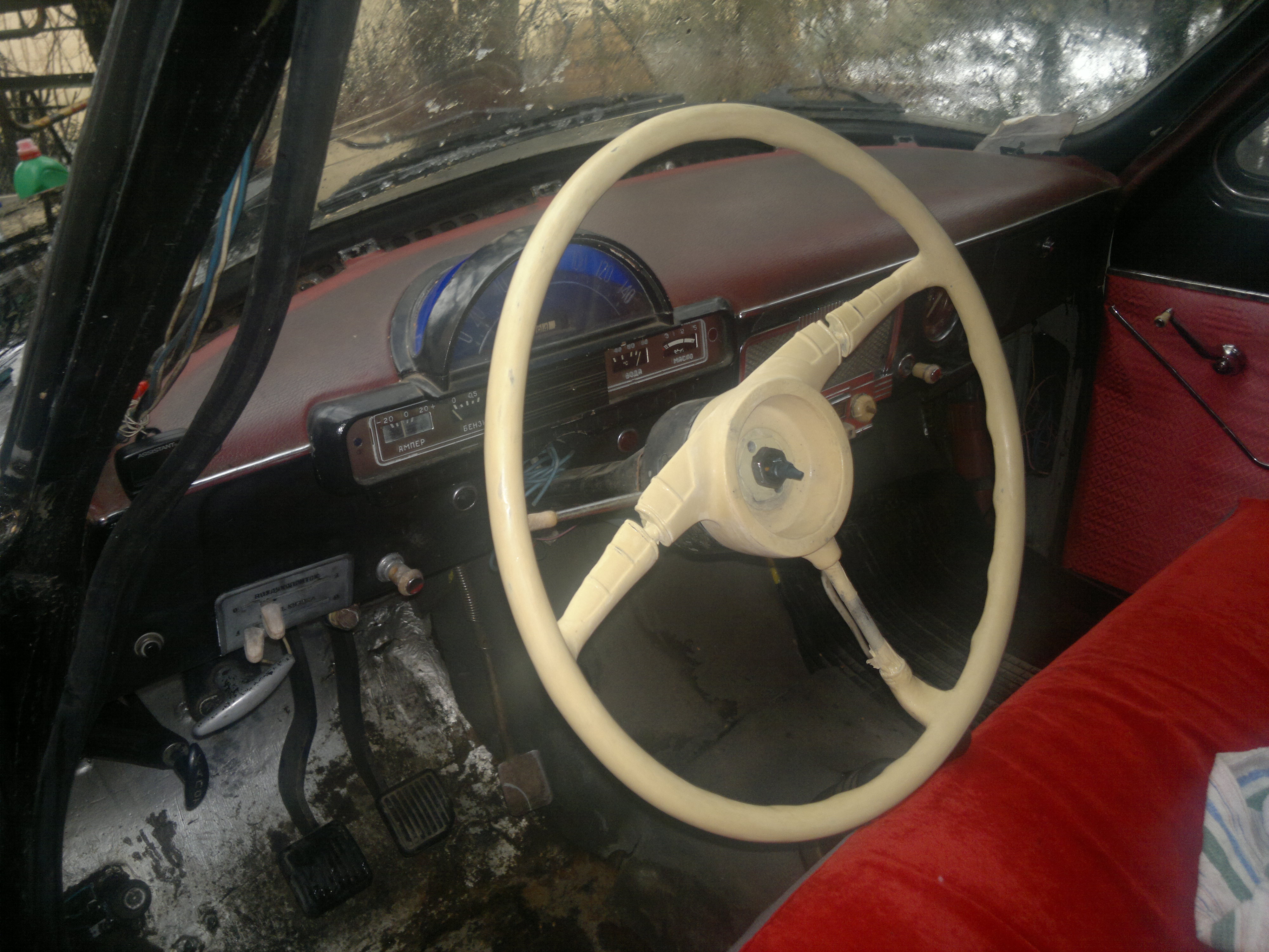

Летом восстанавливал черный руль,который начал трескаться.Отшкурил,обмотал тонкой стеклотканью пропитанной эпоксидкой,снова отшкурил,затем пару слоев покраски кисточкой эпоксидкой,в которую пшикал из балончика бежевую краску(универсальная эмаль LIDER).Дальше доводка наждачкой…Прикреплённое изображение Прикреплённое изображение

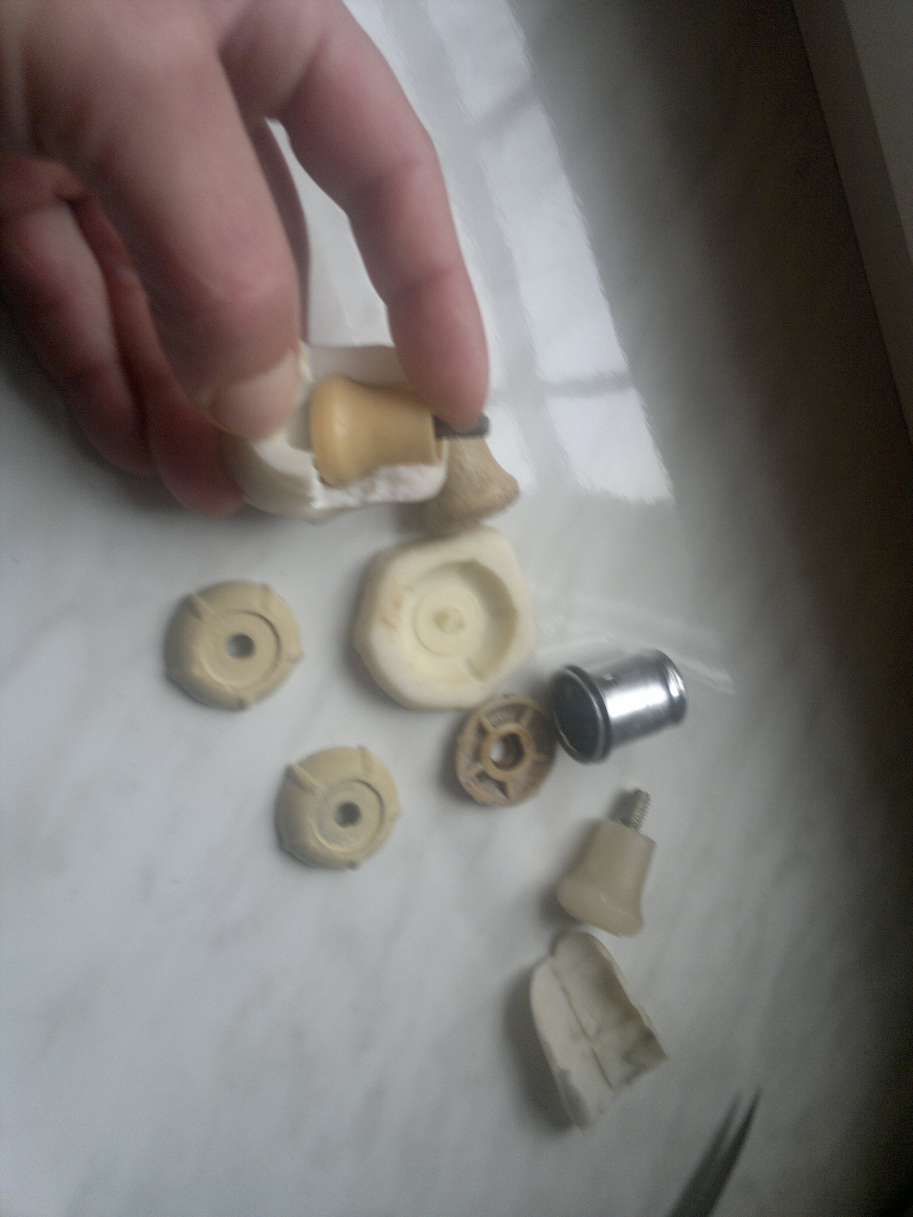

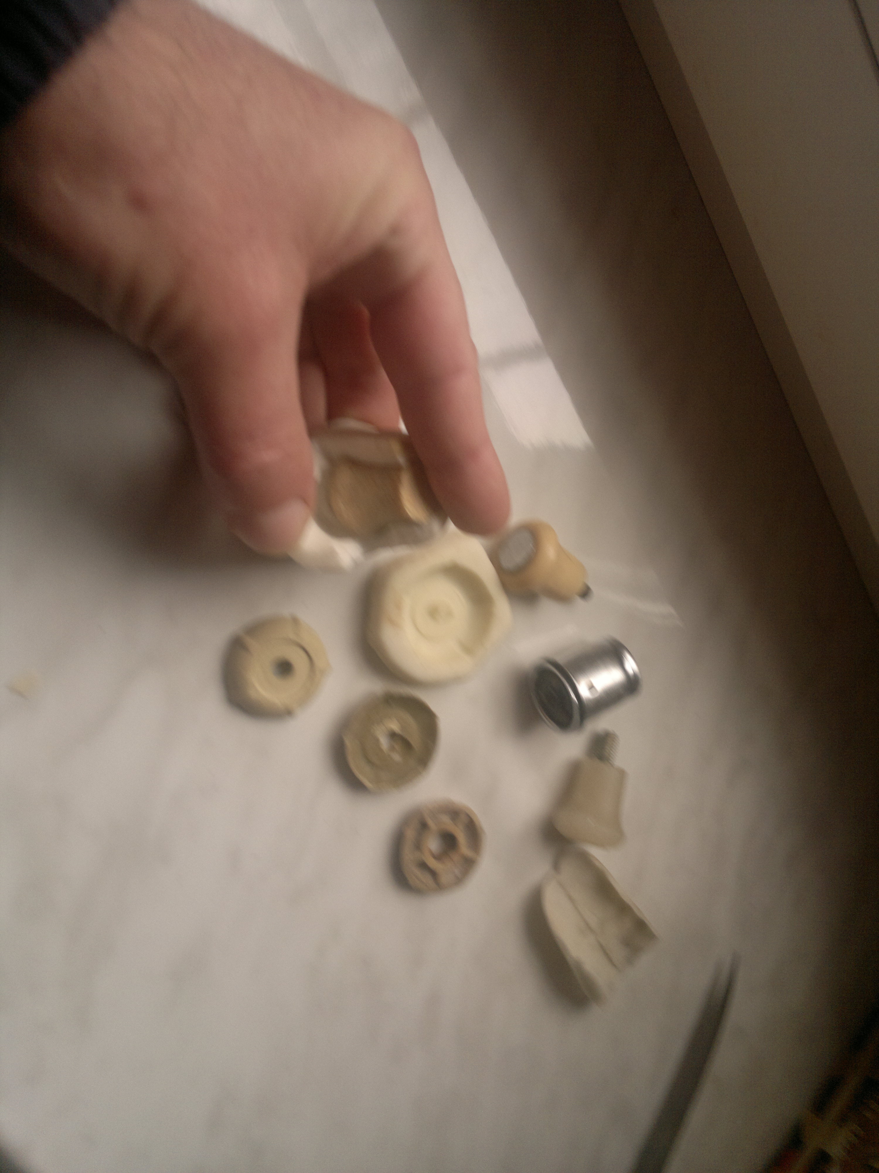

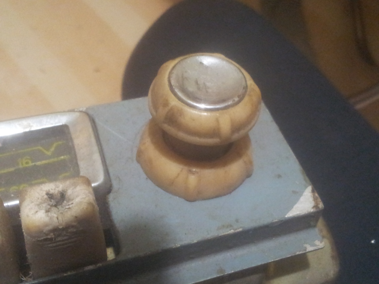

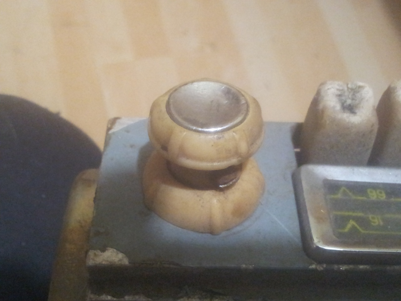

Львовяне,у кого есть живые пластикковые ручки на приемник свисните на телеон.Пробую отлить из эпоксидки (надо на пару дней сделать молды), на фото пример,но геометрия самих оригиналов не ахти…

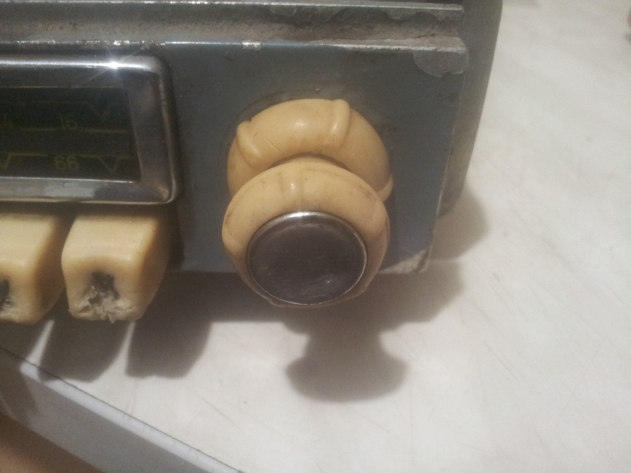

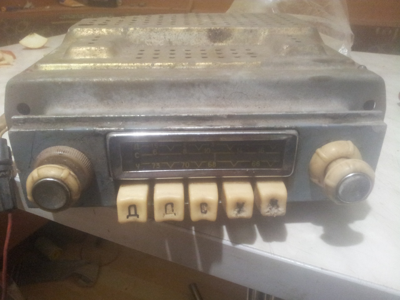

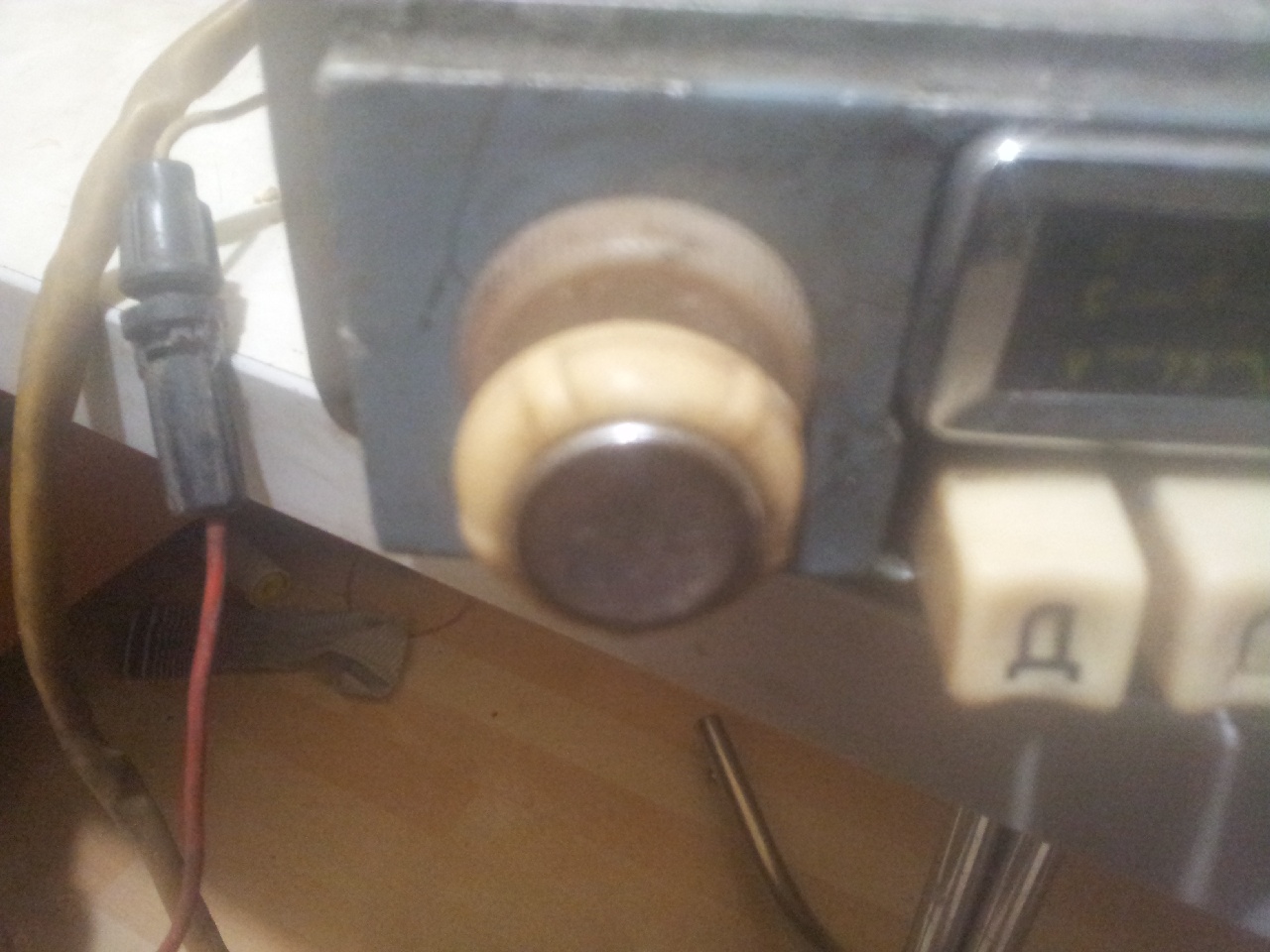

Знайшов приймач, одна з ручок досить непогана, тільки от зняти її ніяк… sad.gif
Завтра попробую чимось попшикати.

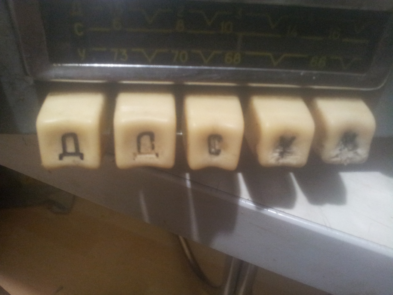

А клавиши в каком состоянии ?
Боря
сообщение 2017.12.16 17:32
Имя: Борис
Авто: ГАЗ-21 '1968/2017
Из: Лапаївка, Львіська обл.
Был(а): 2026.10.01 22:28
Ось такі:
