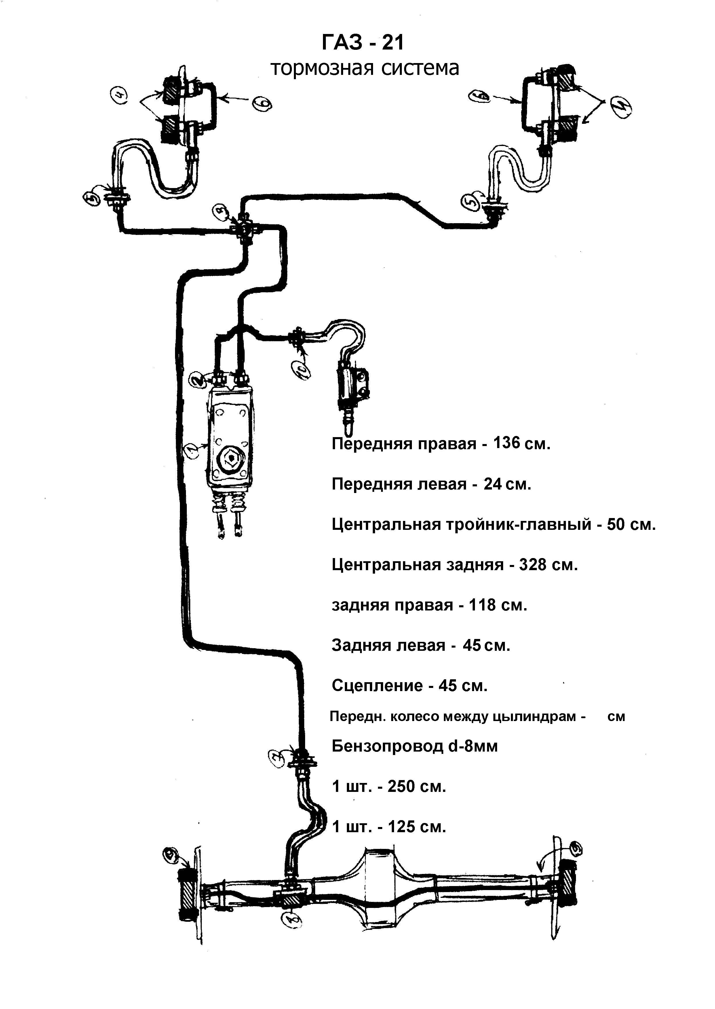

Поскольку мой вопрос о длине тормозных трубок в теме "совместимость деталей" провисел безответно 4 дня (видимо, особо ту тему никто не читает), то задам конкретные вопросы.
Какова длина тормозной трубки от тройника под капотом до заднего моста?
Какова длина от тройника до левого переднего и правого переднего колеса?
Длина на передних тормозных щитах коротеньких трубочек между верхним и нижним РЦТ?
Длина на заднем мосту от тройника на мосту до правого и левого задних колес?
Длина от ГЦТС к тройнику?

На моей машине до шланга РЦС длина 440, а до соединителя 495 (490 тоже дотянется). При этом тормозная трубка от ГЦТС входит в соединитель с правой по ходу движения стороны. Если менять заднюю трубку на более длинную от 66, то можно ее ввернуть с правой стороны. Тогда подойдет трубка 440 для вворачивания в задний отвод соединителя. А трубка 440 это левая трубка заднего моста. И она с пружинкой.

А насчет 440 мм до шланга РЦС - маловато будет. У меня 45 см не встал - не хватило совсем чуть-чуть. Может быть, между штуцерами там 440 мм, тогда еще, может быть, станет.

У себя менял все трубки.Стояли они стальные.
Повезло,только заехал в кооператив
по тормозам а их нет.Быстренько потихоньку в гараж ,посмотрел,трубка от тройника к мосту просто проржавела.Заменил на медь.
Остальное менял когда ставил ГВУ.
Трубки снимал со списанной 24 в таксопарке
и с бетеэра.Длину определял с помощью алюминиевой проволки.Выгибал ее приблизительно так как должна лежать трубка.
Распрямлял ,получал длину.Без развальцовки под внутренний конус не обошлось.При монтаже трубки гнул руками,небольшие изгибы
трубки ровнял на досточке резиновым молотком.Чтоб трубка не лопалась и легко гнулась ее надо отжеч. Пружина ставится на трубку в местах возможного механического повреждения.
