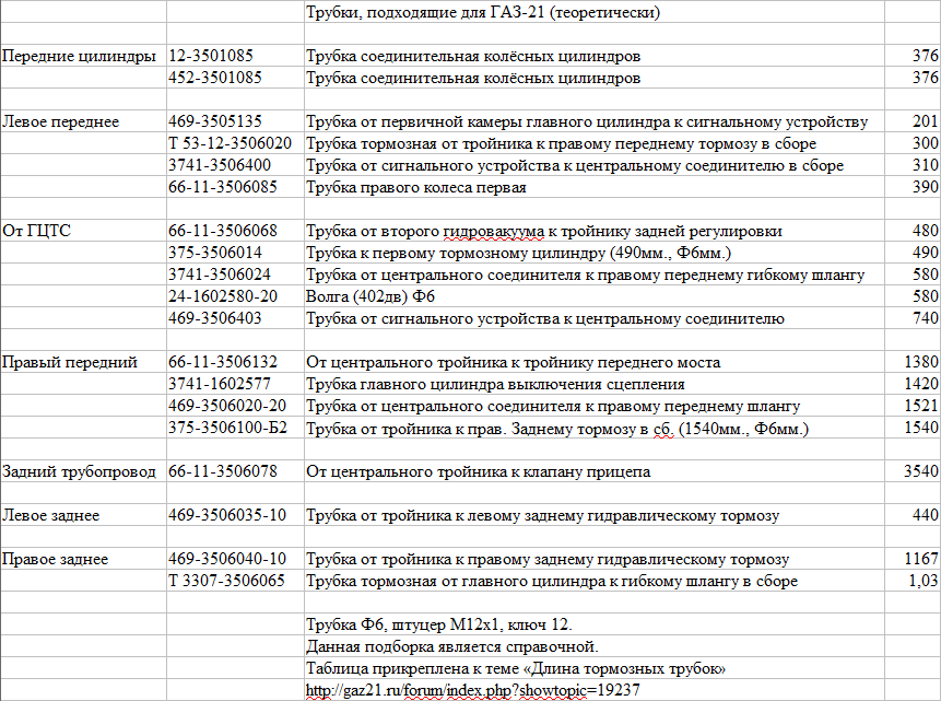

Вот из архива где-то так:
-от ГТЦС к тройнику - 45 см
-от ГТЦС к РЦС - 50 см
-от тройника к правому переднему колесу - 140см
-от тройника к левому переднему колесу - 20см
-от тройника к заднему мосту - 330см (пружина на трубке 50см)
-трубка на заднем мосту к правому колесу - 105см (пружины на трубках 20см + 30см)
-трубка на заднем мосту к левому колесу - 45см (пружина на трубке 20см)
- мжду переднимим РТЦ 40 см.

сообщение 2018.07.11 18:28
Сообщение #40
Имя: Роман
Возраст: 36
Авто: ГАЗ-21Л '1963/2017, УАЗ, Нива
Из: Уфа
Был(а): 2019.09.28 19:17
