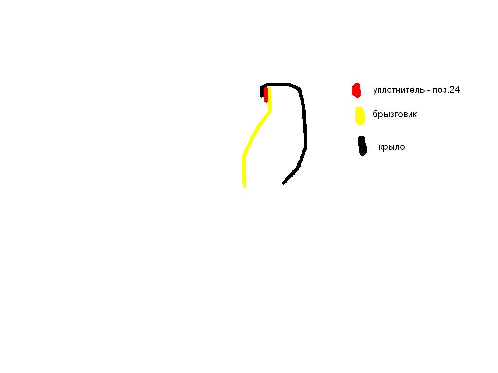

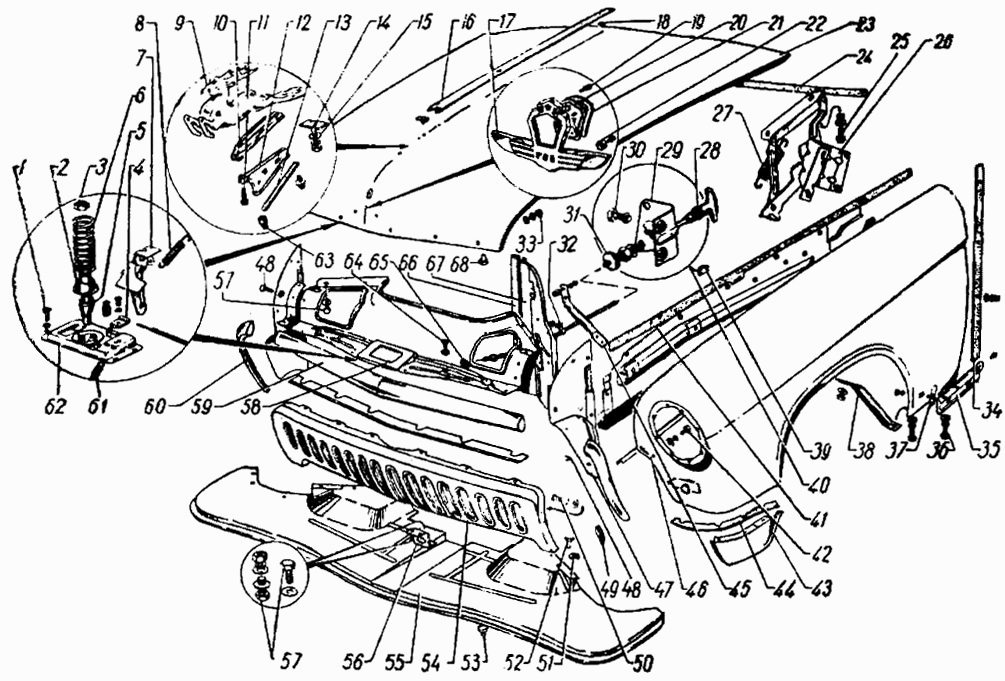

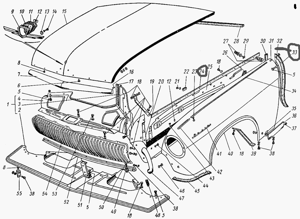

На рисунке позиции 24 и 33 у кого есть? Из какого материала? Может есть фото?
Кроме того, позиция 24 как устанавливается?
Есть предположение, что так, или я не прав?
сообщение 2013.11.17 10:36
Поз. 24 - обычная листовая резина гладкая. По 33 - не помню.
Да.

33 позиция V образный профиль.

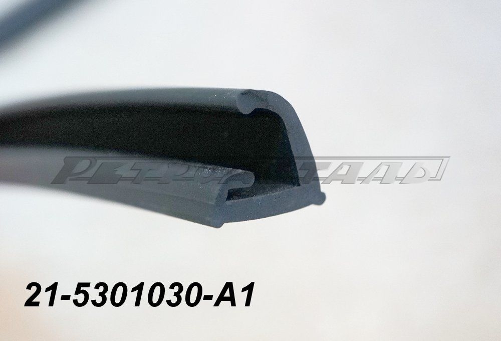

33 позиция и у меня есть. Но гнилые они капец((
http://www.retrodetal.com/detail/648-21/

У Мрамора позиция 32, а я говорил о позиции 33. Это резиновая (мне так кажется) прокладка.

Дело в том что та резиновая прокладка приклепана по всему профилю этой железной штуки (32). Без железяки ее не поставить. Ну правда если речь идет про третью серию, как в каталоге. У двоек вроде такого нет.

Да, позиции 33 на 2-ке нет. Это радует.
Но вопрос о позиции 24, а равно о позиции 41(уплотнитель крыла верхний) на нижнем рисунке остается.

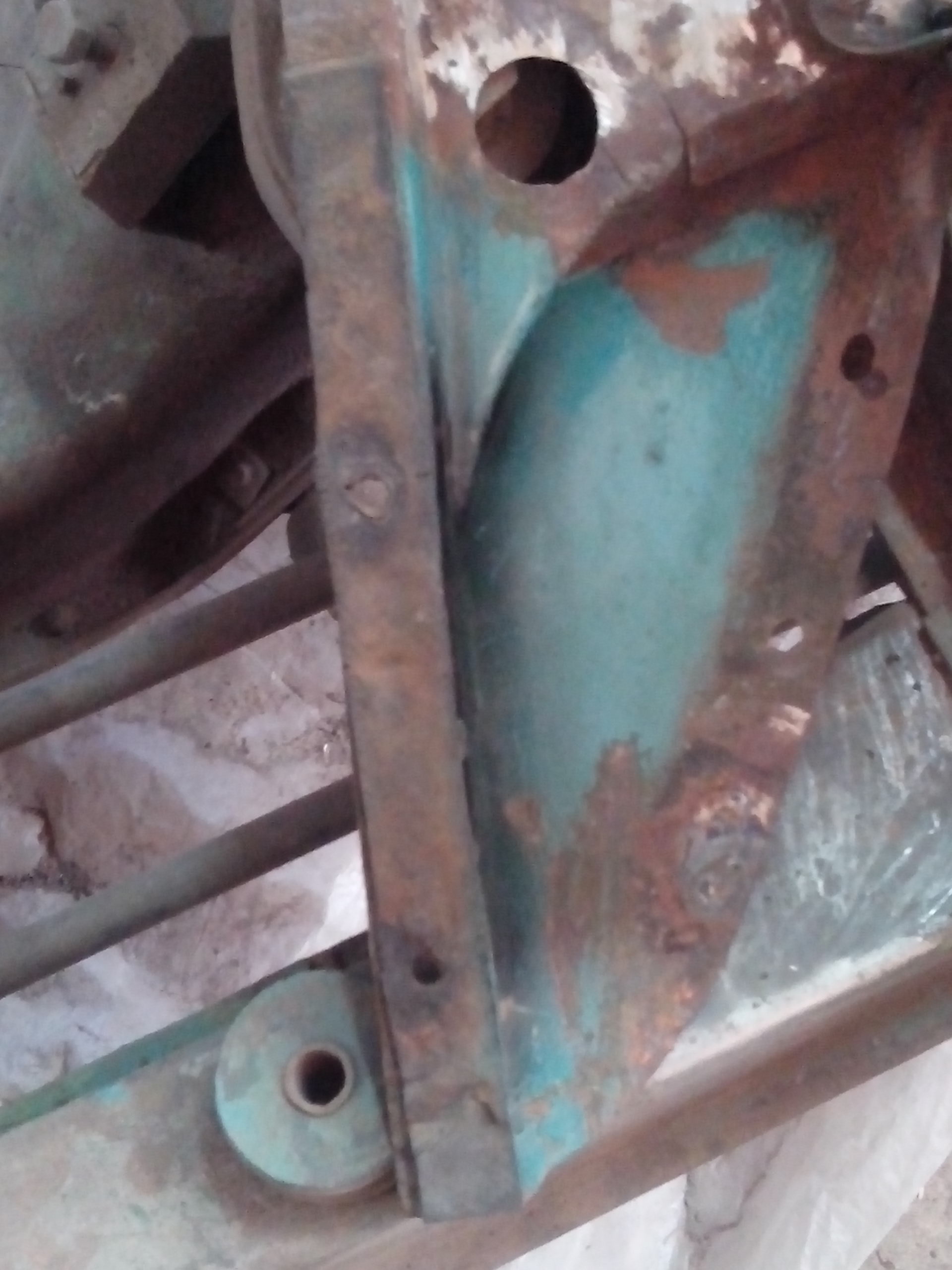

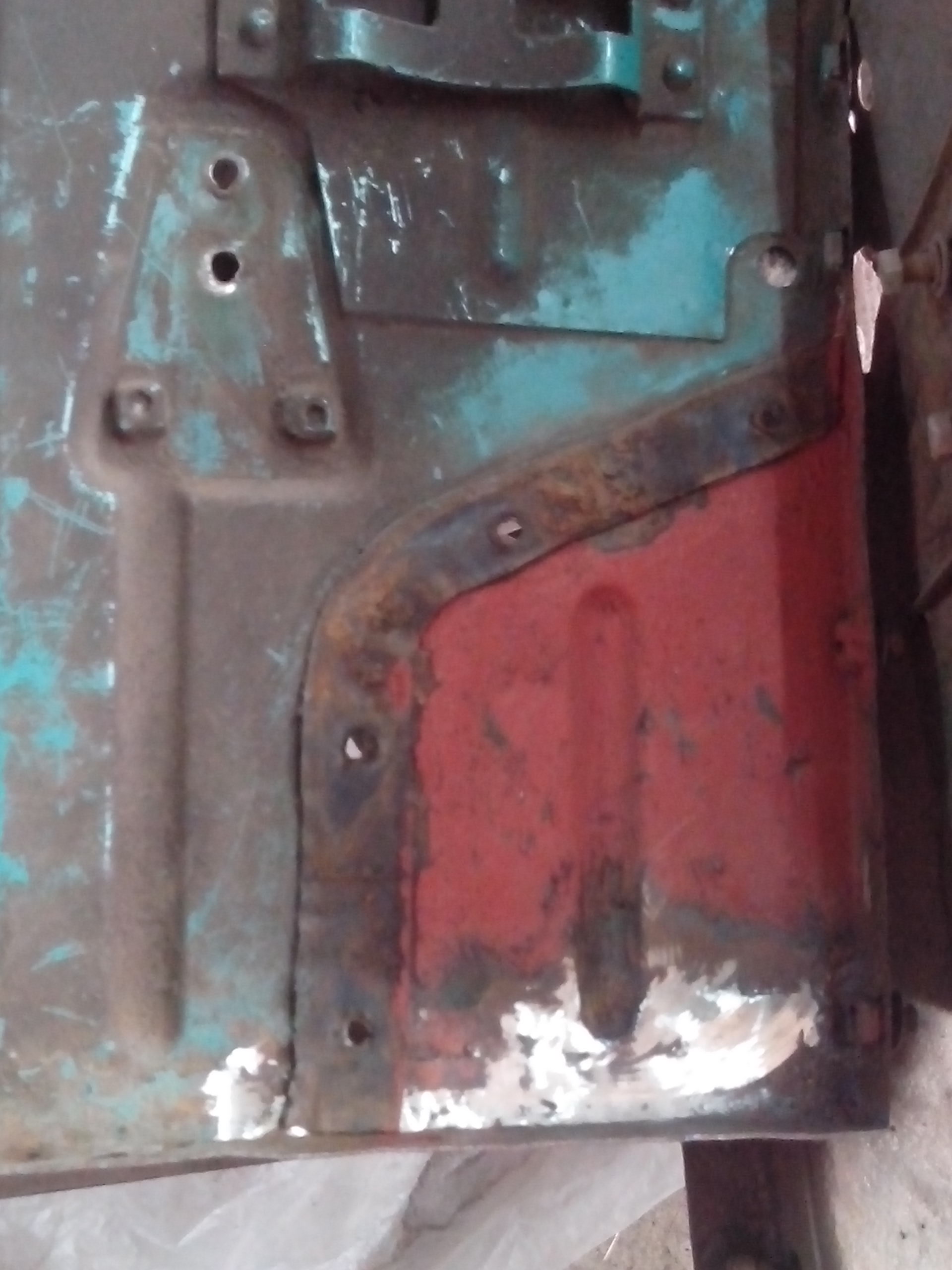

В процессе сборки передка авто появился у меня вопрос. Ставились ли уплотнительные резинки между щитком радиатора и брызговиком переднего крыла задним и брызговиком переднего крыла передним ( капелька ), а так же панелью замка какпота и " капельками " ?
В каталогах я этих резинок не нашел, да и на доноре 67 года их тоже в принципе то нет, но при разборке своей - у меня стояли такие резинки ( видно что кустарно сделанные, но может из- за дефицита сами вырезали думал я)
Вот некоторые фото для большей наглядности некоторых мест установки резинок на моей машине.
сообщение 2014.01.26 13:56
У меня ни на одной из машин не было.

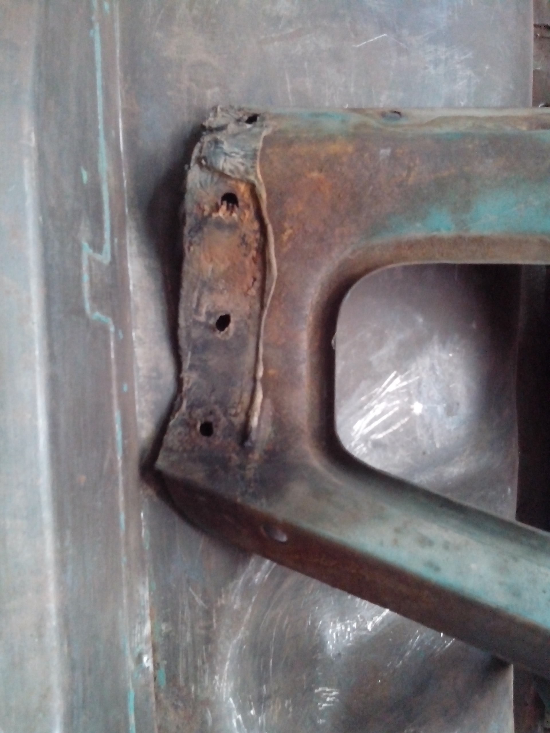

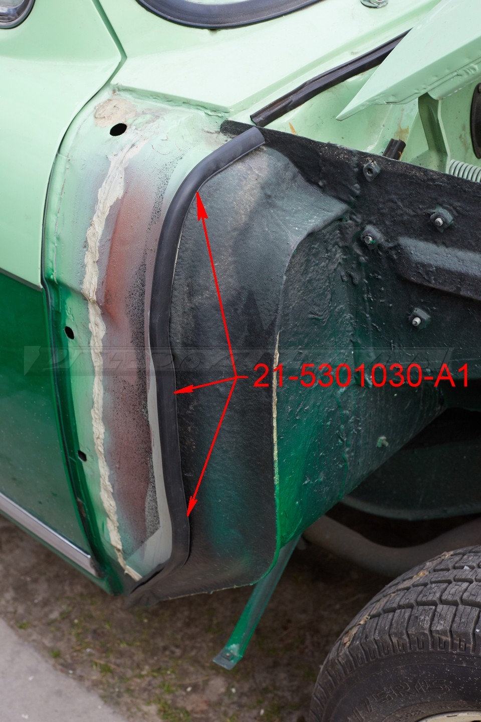

Интересный вопрос по теме а как устанавливается позиция 30 если верить каталогу то ее номер
21-8403060-Б. Вид этого уплотнителя во вложении но мне кажется на фото номер указан не верно. Если есть фото как выглядит и как установлен данный уплотнительбуду очень признателен. Судя по некоторым сведениям (на ретродетали) данный уплотнитель ставится на автомобили до 1965 года.
У меня на машине сего уплотнителя нет, ну это и не странно за долгие годы крылья не раз снимали
Gazik
сообщение 2016.12.28 10:16
Авто: ГАЗ-21Л 'август.1963
Из: Херсон
Был(а): 2025.09.13 22:31
И так продолжая расследование из-за данного уплотнителя приложу данное фото которое все объясняет. у меня его не было и под крылом и стойкой грязи скопилось не меренно!!!
сообщение 2016.12.28 10:45
Что сказать… Недавно (ок 2х лет назад) крылья менял. Там у меня тоже не было уплотнителя. И не скажу, был ли он когда меняли в 1981м году. Только и приклеил полосу резины из велокамеры по краю — где край крыла ложится на дверную стойку. Как раз нечто вроде поз-41 на схеме двойки.
Более того. Ещё в 1984м снял и удалил некие привинчиваемые… даже не знаю как назвать — длинные щитки с резинками, закрывающие указанную на фото полость. Кажись на схеме — поз-32 и 33 это именно они и есть. Поставленные мною тогда подкрылки прекрасно обеспечили недоступность для грязи в эти места. При профилактических вскрытиях и обработках раз в 3-5 лет, там только пыль обнаруживалась. А отсутсвие снятых мною штатных щитков и каких то уплотнений обеспечивали вентиляцию и как следстве сухость и сохранность этих полостей… ну и доступность для обслуживания.

По каталогу это прокладка переднего крыла верхняя 21-8403034. Где-то ещё они применяются или найти их нереально? Чем тогда заменить?
