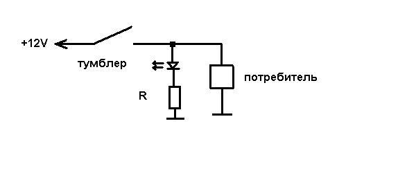

резистор R подобрать по току светодиода (10-20мА), примерно 400-1000 Ом.

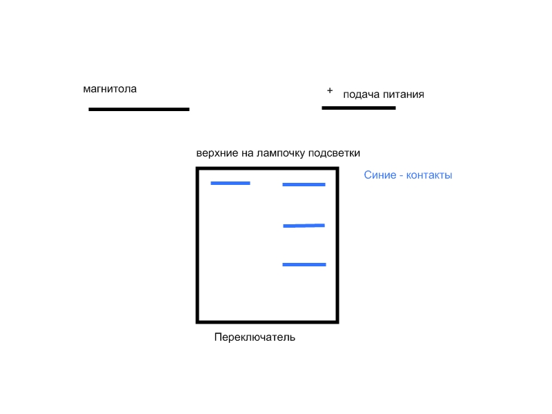

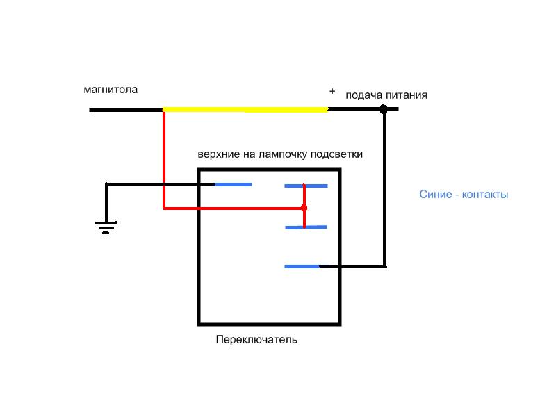

Вот схема что мне нужно включить. А включить нужно магнитолу, что бы на замок зажигания не выводить, память у меня объединена с плюсом магнитолы.
Нарисуйте пожалуйста какие куда провода подключать от переключателя. Верхние контакты это лампочка. С ними понятно в разрыв провода. Нижние это питание, но как включить?
_ShvartZ_
сообщение 2013.09.30 22:01
Баб-Ягун
Был(а): 2023.12.07 20:28
С проводкой Волги не справится только откровенный дыбил. Впрочем, именно они, зачастую, и именуют себя электриками. Да что там говорить, если даже на официальных СТО никто с проводкой не разбирается - если что-то не работает бросают новую соплю напрямую с блока предохранителей. В итоге машине 5 лет отроду, а уже проводку надо целиком вырвать, потому что соплей больше, чем родных проводов.
С другой стороны, они правы - пол часа работы и 200-500 грн в кармане. А мы с Женькой месяц вылизываем проводку за какие-то несчастные две, две с половиной тысячи. И, что обидно, в ОЧЕНЬ многих случаях клиент не видит разницы, кроме того, что мы делаем во много раз дольше…
Мой Вам совет - протяните до замка… ОБЯЗАТЕЛЬНО забудете выключить эту штуку. Гарантирую.
Второй совет - подключайте магнитолу так, как написано в инструкции: один провод на постоянный плюс, а второй на замок. Иначе будете каждый раз настраивать станции и часы на приемнике.
Постоянный плюс возьмите с прикуривателя либо с часов, а плюс после замка зажигания в изобилии находится на блоке предохранителей. Если не хотите туда лезть, плюс после замка есть на приборах. Магнитоле после замка нужен не силовой, а сигнальный плюс, так что за потребление можете не беспокоится.
Или, хотя бы, так.

Дима, спасибо за схему. Теперь все понятно.

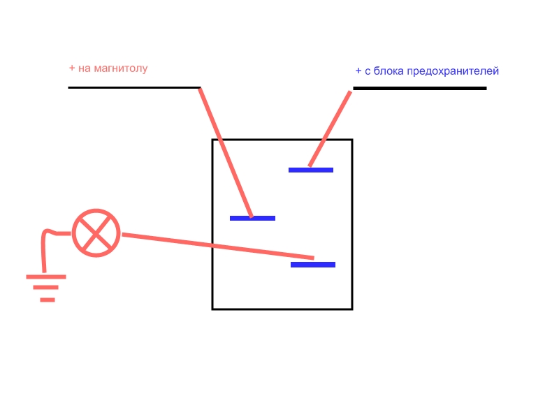

Дополнительно, сделал в заглушке над пепельницей, где можно установить дополнительные выключатели, отверстие и вставил в него http://www.mkad86.ru/acat/cars/uaz/uaz-315...riborov#p167895 Патрон контрольной лампы указателей поворота в сборе, поз 6 на рисунке.
Вывел с него дополнительно провод на массу, вместо лапочки поставил светодиодную автолампу которая устанавливается для освещения щитка приборов..
Подключать планирую так. Дима, так пойдет или как?
_ShvartZ_
сообщение 2013.10.02 21:40
Баб-Ягун
Я, к сожалению, понятия не имею о распиновке этих кнопок. Каждый раз, когда работаю с кнопкой, то предварительно прозваниваю ее.
Если это кнопка с перекидывающимися контактами, то подключение неверное. Подключайте лапочку туда же, куда и магнитолу. Иначе лапочка будет гореть, когда тумблер выключен и гаснуть, когда включен.
сообщение 2013.10.02 22:05
я просто выключу тумблер, а лампочка мне напомнит об отключении.
Я так понял, Олег Фёдорович хочет, чтобы лампа горела, когда магнитола выключена… Может я ошибаюсь.
