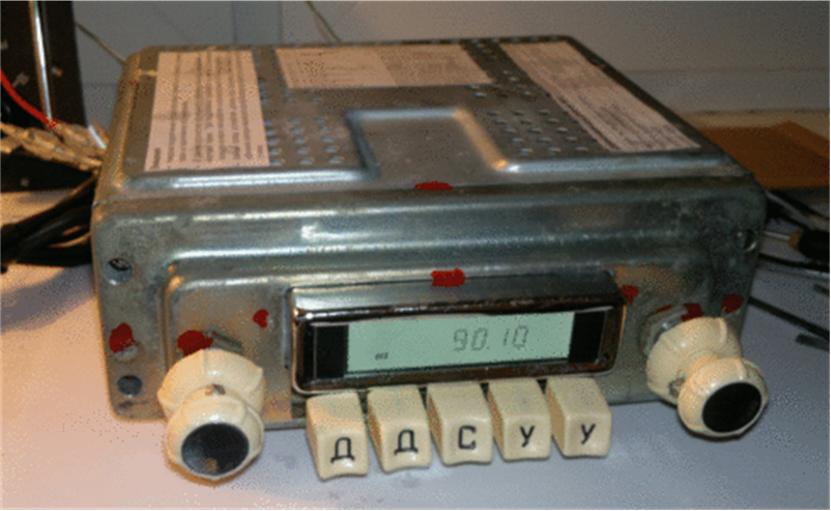

> Мой вариант модернизации А-18, ФМ, линейный вход
_ShvartZ_
сообщение 2013.09.21 23:05
Баб-Ягун
Был(а): 2023.12.07 20:28
Вот и я добрался до исполнения заказов по переделке приемников. Простая впайка ФМ-УКВ конвертера меня не устраивала - во-первых, мы теряем родной УКВ, а, во-вторых, ФМ получается все равно не полный (либо нижний, либо верхний диапазон).
Родилась такая идея. Думаю, все прекрасно помнят кнопки приемника ДДСУУ. Так вот, по нажатию на первую кнопку У приемник переходит в режим родного УКВ. Нажатие на вторую кнопку У переводит приемник в режим ФМ-1, где он принимает от 88 до 100 МГц. Повторное нажатие на ту же кнопку заставляет приемник ловить станции в диапазоне ФМ-2 (от 100 до 108 МГц). Дальнейшие нажатия на вторую кнопку У циклически переключают диапазоны ФМ.
В первый раз задумка была реализована на д-триггерах. Работала нестабильно - так и не удалось победить дребезг кнопок и пришлось отказаться от триггеров в пользу микроконтроллера, который решает сразу же все поставленные задачи.
Сначала ФМ-диапазоны переключались путем переключения кварца в конвертере. Идея оказалась несостоятельной, потому что на входе в преобразователь стоит фильтр, и он неспособен нормально работать в обоих диапазонах. Вторая разработка состояла из двух независимых конвертеров и механизма их переключения. Так удалось достичь нормальной чувствительности в обоих диапазонах.
Плата преобразователя и контроллер устанавливаются на заводские винты, крепящие УКВ-блок на блоке механики.
А теперь очередь дошла до линейного входа. Очень красивое решение предложил Олег Германович с микриком в конце шкалы. Но я же не могу делать так же smile.gif Потому разработал собственную конструкцию. Наиболее удобным мне показалось переходить в режим линейного входа, нажав на ручку настройки приемника. Последняя имеет некоторый продольный люфт, что позволяет сделать из нее кнопку с помощью микрика. По нажатию на эту дополнительную кнопку приемник отключает накал ламп и высокое напряжение, что позволяет сэкономить на ресурсе радиоламп а также потреблении электроэнергии. Ну и, естественно, переключает источник сигнала на линейный вход, который лежит в бардачке и с "слушает" плеер. Повторное же нажатие на данную кнопку восстанавливает обычный режим работы приемника, т.е. снова включается преобразователь и накал ламп, источник сигнала переключается на стандартный. И так циклически.
Также, для индикации режима работы (приемник/плеер) я меняю цвет подсветки шкалы приемника. В режиме приемника он стандартный - желто-оранжевый. В режиме линейного входа подсветка становится зеленой.
Конструкция, обеспечивающая нажатие микрика крепится на винтах, раньше удерживающих стяжную пружину для ручки настройки.
Кстати, о подсветке. Естественно, она реализована с помощью светодиодов. светодиодов шесть штук - три оранжевых и три зеленых. Все шесть светодиодов смонтированы на полоске текстолита, который устанавливается на заводские крепежные места черного экрана шкалы. На этой же полоске текстолита расположены настраиваемые драйверы тока, которые обеспечивают постоянный ток через светодиоды вне зависимости от напряжения в бортовой сети. Подстроечными резисторами можно настроить желаемый ток (а значит, и яркость) раздельно для оранжевого и зеленого канала.
Как видите, все модернизации выполнялись так, чтобы в конструкцию приемника не вносить дополнительных крепежных отверстий и максимально оставляя его собой.

И еще один вариант переделки… С каждым разом мне нравится всё больше и больше smile.gif

Вот Вот. Ещё каких то лет 15 назад я бы за такое взялся бы… глаза тогда очков не просили. НО. Не было тогда тех доноров , которые можно втюхать в корпус родного приемника. А теперь +2, да и руки уже не те … В общем к 50 летию авто, которое наступает в марте этого года коллега Тесла с gaz21.ru любезно сбацал для меня ЭТО. Я весьма доволен и очень ему благодарен.
