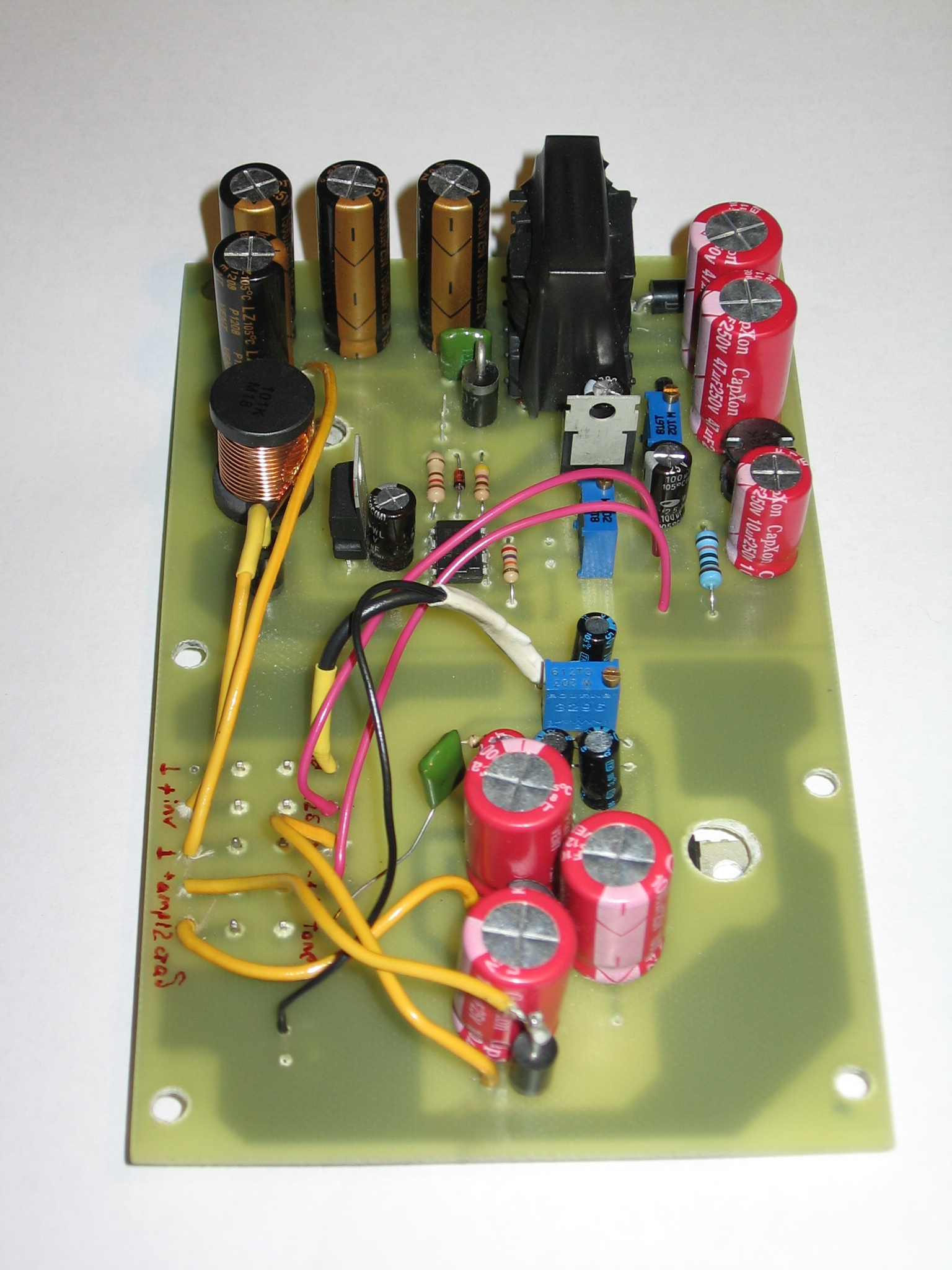

Штатный блок питания содержит в себе усилитель. Его вполне достаточно для раскачки родного динамика. Но, у него есть одно колоссальное НО. Он пищит, так как рядом работает преобразователь высокого напряжения. Ну, и по звуку не очень, но это не слышно на родном динамике smile.gif
Как раз для этого приемника мною был собран современный блок питания, который стабилизирует напряжение питания радиоламп и имеет в своем составе усилитель на основе TDA2030, которая используется в большинстве настольных колонок средней ценовой категории. Она обеспечивает выходную мощность порядка 5 ватт на 4 ома (бОльшую мощность, сохраняя родное подключение динамика и не прибегая к преобразователям напряжения получить невозможно). Этого с головой хватает для родного динамика. Даже если его заменить на что-то современное - мощности все равно хватит. Естественно, усилитель моно.
Но, по желанию клиента собрать можно что угодно. И стерео, и бОльшую мощность.
Блок питания пока будет обкатываться, так что, на обсуждение не выкладываю.
