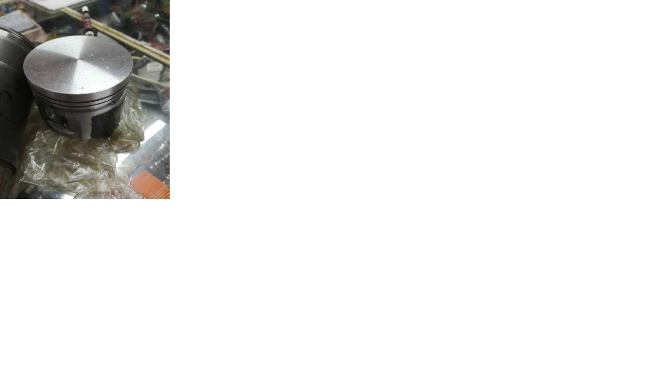

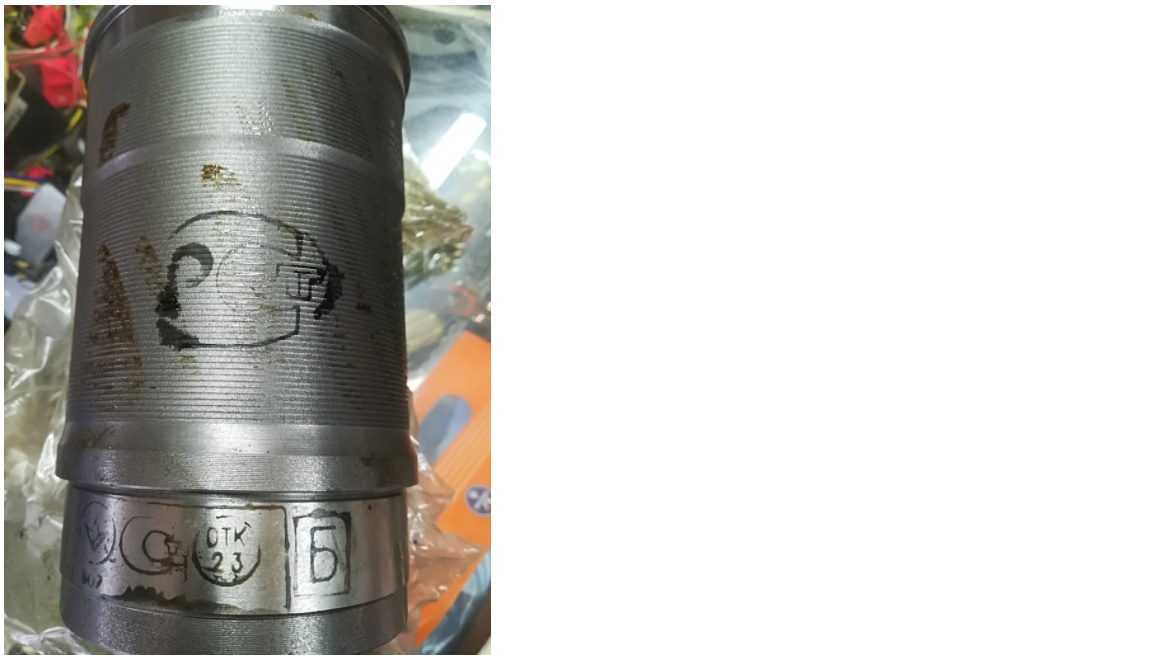

Щоб не вікривати нової теми напишу тут, я сподіваюсь топікстартер сильно "сваритись" не буде. Значить знайшов ЦПГ кострома групи Б, випуск 2008р, на упаковці вказано комплект 21-1000110, але код гільзи
24-1002020-02 тобто від 24 яка на 21 не підходить.
Скинули мені її фото.
Так вона виглядає, і виглядає вона мені на гільзу від 21, хтось має якісь припущення як так, код один агільза інша? Поршень 53-1004015-24 він вже під вузькі кільця?
І поршень такий
хіба на ньому не має бути маркування?
