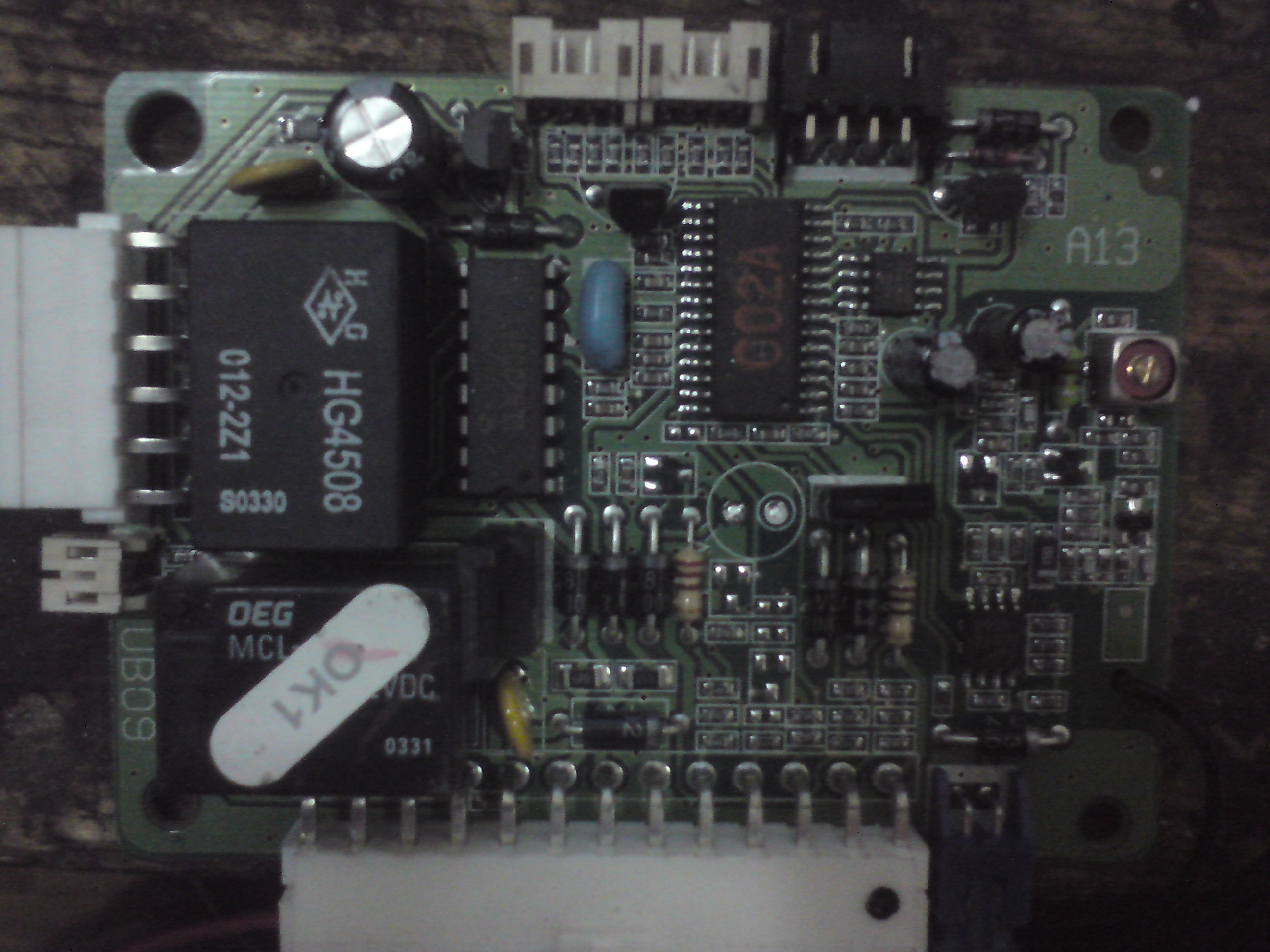

Большинство сигнализаций в основном состоит из двух микросхем- собственно микропроцессор и микросхема силовых ключей, обычно ULN2003, Именно она управляет всеми реле- поворотов, блокировки, ЦЗ, доп. каналов. Входа и выхода расположены напротив друг друга и имея светодиодную контрольку несложно убедиться в ее исправности. Тестер не поможет, там импульс 0,5 сек. На фото она слева, посередине процессор, справа маленькая- память процессора. По ЦЗ есть две дорожки от разъема до ключей и две дорожки от ключей до процессора- вот и вся схема управления ЦЗ, больше там ничего нет.
