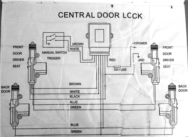

Как подключить к сигналке цз? От блока управления цз выходят два провода на сигналку.Замок водительской двери управляющий. На сигналке шесть выводов .
Слева простые цз, справа водительский (управляющий)

Коричневый и белый от ЦЗ к желтому и белому от сигнализации, остальное по схеме.

Славон, все верно, но БУ ЦЗ управляется минусом, поэтому оранжевый и синий/белый нужно подключить на массу, синий и зеленый не подключаются никуда.

Замки подключали к модулю по схеме на самом первом фото?
сообщение 2013.07.22 23:19
Да. Потом коричневый и белый от блочка соединил с белым и желтым от сигналки,оранж и синий с белым на минус, а зеленый с синим не трогал.Работает и сигналка и все 4 цз, но управляющий не работает.

1. Не совпадает ход тяги и замка. Рассоедините их и попробуйте управлять самой головкой ЦЗ
2. Бракованный замок. Рассоедините коричневый и белый провода, и теми концами, которые идут к модулю (мамы) потыкайте на массу Если замки управляются- замок в топку.
3. Проводка. Возьмите провод, один конец на массу, вторым потыкайте в коричневый и белый провода на разьеме модуля.
4. Блок. Поменяйте местами две коричнево-белые пары
