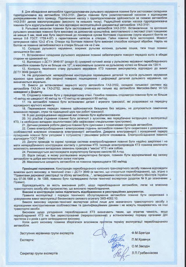

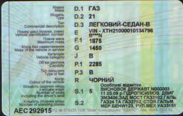

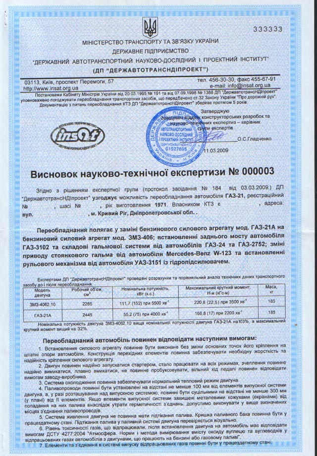

Интересно посмотреть, в каком месте техпаспорта все это прописано?
Коротко в "Особливі відмітки", и там же ссылка на документ, подтверждающий разрешение (акты, заключения, и т.д.).
Да пожалуйста, ведь это не секрет
Прикреплённое изображениеПрикреплённое изображение Прикреплённое изображение

Romanson спасибо за показанные документы.
