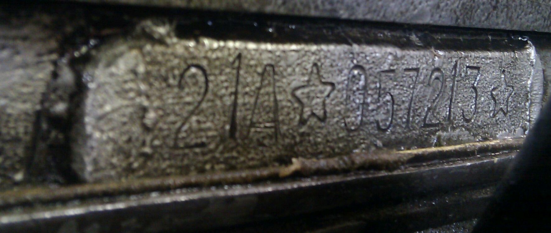

Хотел снять машину с учета,как обычно на экспертизу послали.Эксперт,посмотрев на номер движки,сказал,что шрифт не соответствует тому времени, и скорее всего на безномерной блок набили номер указанный в техпаспорте.Посему выкладываю фото номера двига на всеобщее обозрение,для сравнения шрифтов.

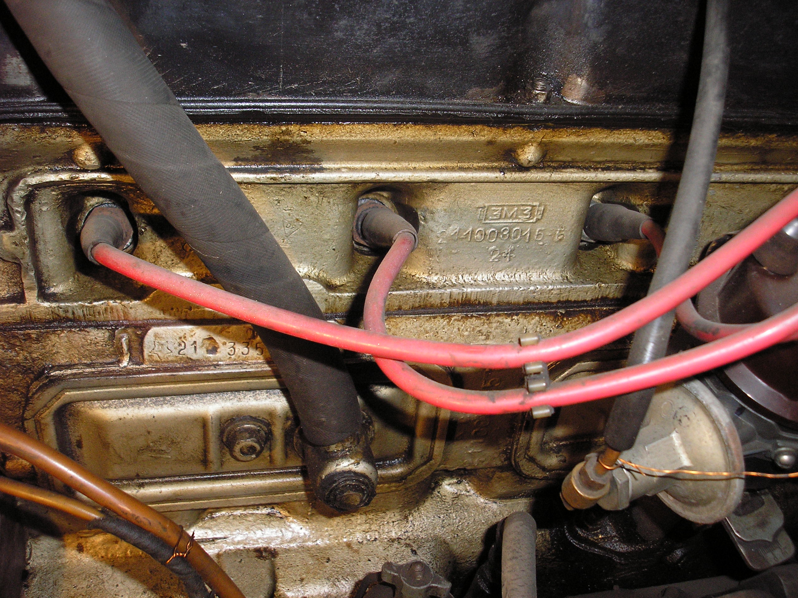

Stirlitz   Хочет на лапу. Шрифты в разное время были разные....   2013.05.09 9:39
Maxima71   Болше нет,но могу сделать в субботу.А еще говарят ...   2013.05.09 10:18
Garage   Реально шрифт маленький. Помимо самих цифр, экспе...   2013.05.09 10:39
Maxima71   В смысле на обработку площадки?А номер кузова связ...   2013.05.09 10:48
Garage   Сама площадка на которой выбит номер. Она должна б...   2013.05.09 10:56
Maxima71   Так сколько лет прошло,несколько капиталок,могла и...   2013.05.09 11:15
Stirlitz   По-моему, полированной как раз должна быть площадк...   2013.05.09 11:15
Vitoll   Насколько знаю, наоборот: полированная площадка - ...   2013.05.09 11:40
Maxima71   Конечно интерестно,если не трудно.У меня еще пятиз...   2013.05.09 11:44
Garage   По-моему, полированной как раз должна быть площад...   2013.05.09 11:52
Maxima71   На этой фотке и площадка под номер правее.   2013.05.09 12:08
Garage   http://garage21.users.photofile.ru/photo/garage21/...   2013.05.09 12:12
Vitoll   Посмотрел двигателя, посмотрел фото в первом сообщ...   2013.05.09 19:43

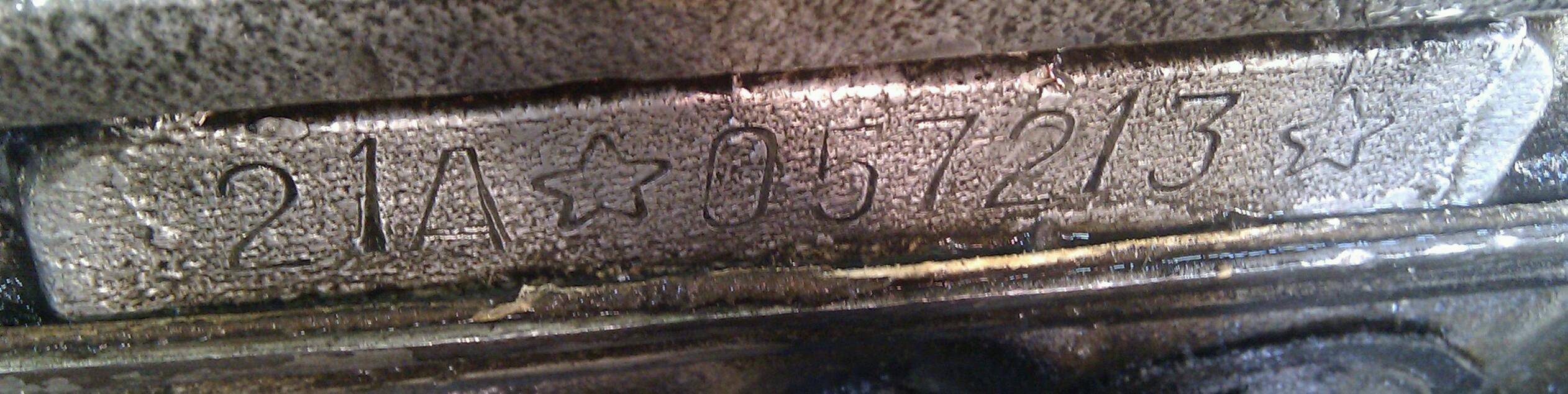

Михаил   Вставлю-ка и я свои 5 копеек. 1. Из того, что сраз...   2013.05.10 11:12
Alwert   Так и сделай. Этот номер - на 95%, что "левы...   2013.05.10 11:41
Maxima71   Чет рою уже час а справочника не могу найти,может ...   2013.05.10 12:00
Михаил   Выкладывал пару-тройку лет назад, кажется, Wolf. Я...   2013.05.10 13:52
OldBMW   Что удивляет, порядок знаков. Сначала звездочка, з...   2013.05.10 17:10
Алексей   1. Из того, что сразу бросается в глаза - номерна...   2013.05.10 17:52
Михаил   Тут много фотографий приведено где площадка именн...   2013.05.10 19:18

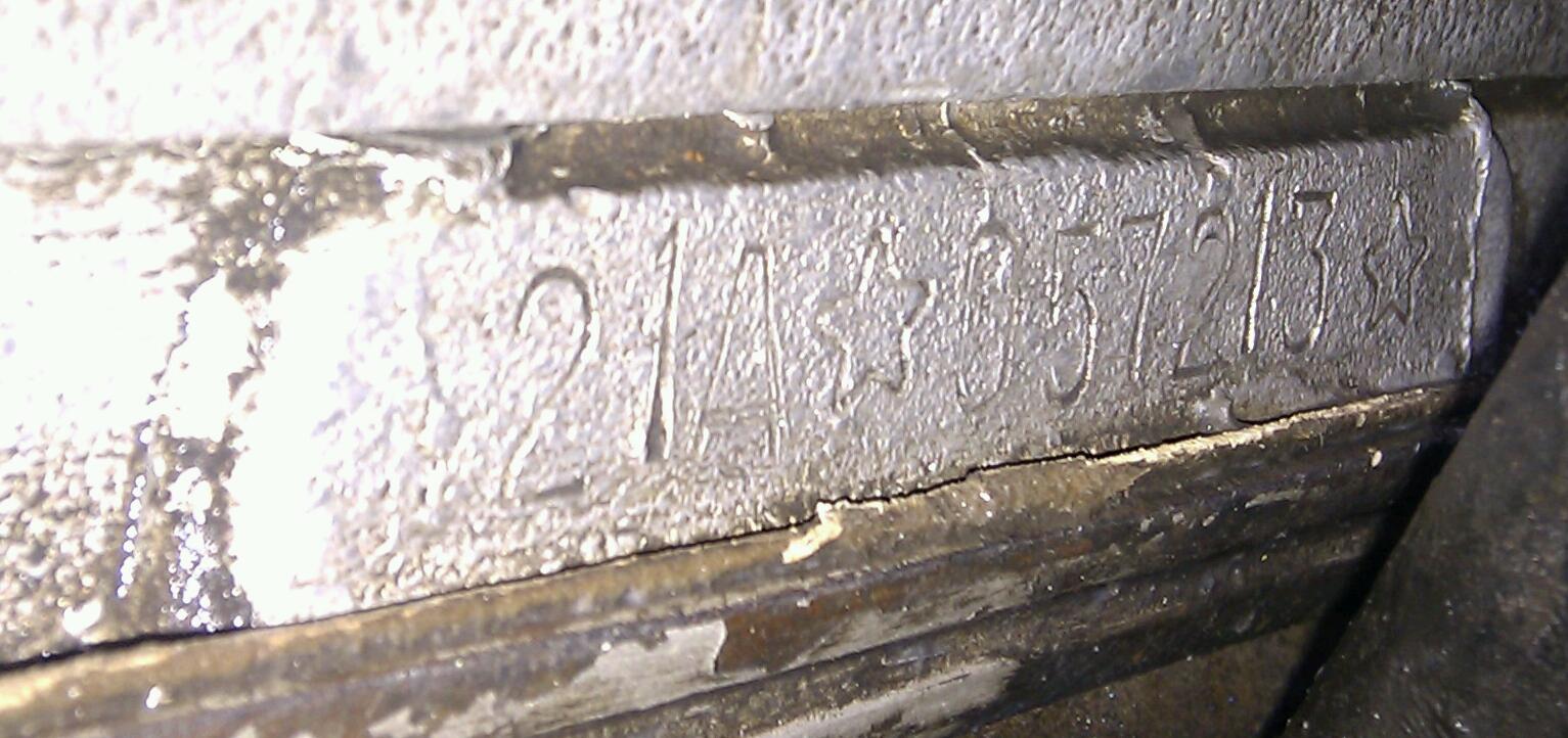

Maxima71   Сегодня нормально сфоткал номер.На предидущем фото...   2013.05.11 19:48

Maxima71   Ну в общем все оказалось намного интерестней,Дедуш...   2013.05.24 20:39
