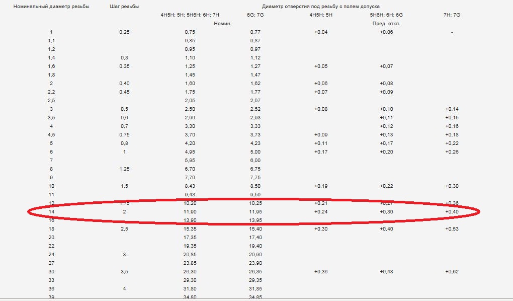

Точно 12.5 мм? Надо же ещё сверло такое найти, и, пожалуй, одним метчиком не обойдёшься, вроде как три нужно.
В алюминии нужно один диаметр, в чугуне другой…
Верно, но это касается в большей мере отверстий малых диаметров до 6-7 мм.
В твоем конкретном случае - нестандартная резьба.
Полистай
http://www.wikselen.ru/Nabru/Kernloch.pdf

Там показывает 12.00 мм при шаге 2 мм. М14х2 что-то слишком большой шаг резьбы…

Ну вот видишь - толк есть, стало быть тебе нужно засверлиться сверлом 12.20 smile.gif
Рассмотри еще раз внимательно таблицу - везде отверстие под резьбу считается как резьба минус шаг. Я все сказал. smile.gif

Потому что мы говорили в начале про шаг резьбы 1.5 и соответственно про диаметр сверла 12.5, а позже ты сказал, что шаг резьбы 1.75 и сверло теперь нужно, если быть точным, 12.25, т.е. в итоге сумма шага и диаметра отверстия под метчик необходимой резьбы должна составлять 14.

Вовсе сверлить не надо, для резьбы М-14 у тебя готовое отверстие на 12 мм.(по таблице 11,95). Метчик только нужен машинный, его длинна тут роли не играет а вот режущая часть сразу нарежет полную резьбу.

11.95 — круто… Где же взять такое сверло?

На 12 мм самое оно.
Таблица и сверло, о котором идет речь, предназначены для координатного станка или другого станка.
Вручную на плотном заходе на таком диаметре нельзя сделать хороший ровный вход. Другими словами "поймать" 5 соток на сверле и на шпильке не получится - суммарных погрешностей и больше наберется.
В таких случаях даже можно и мечик заломать, а вот начать машинным (станочным) метчиком - идеальный вариант для последующего прохода обычными №1 и 2 после засверловки на 12.
