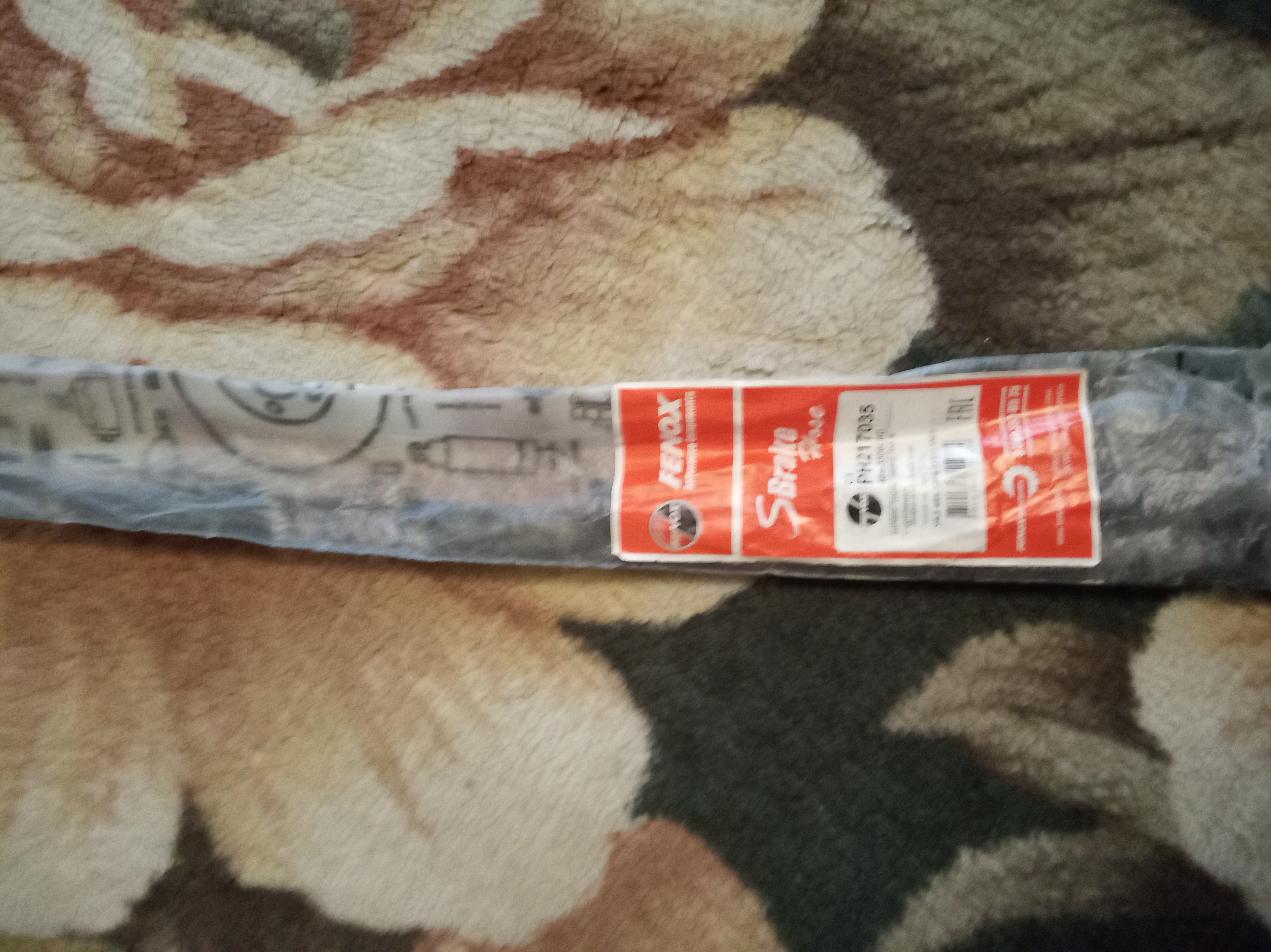

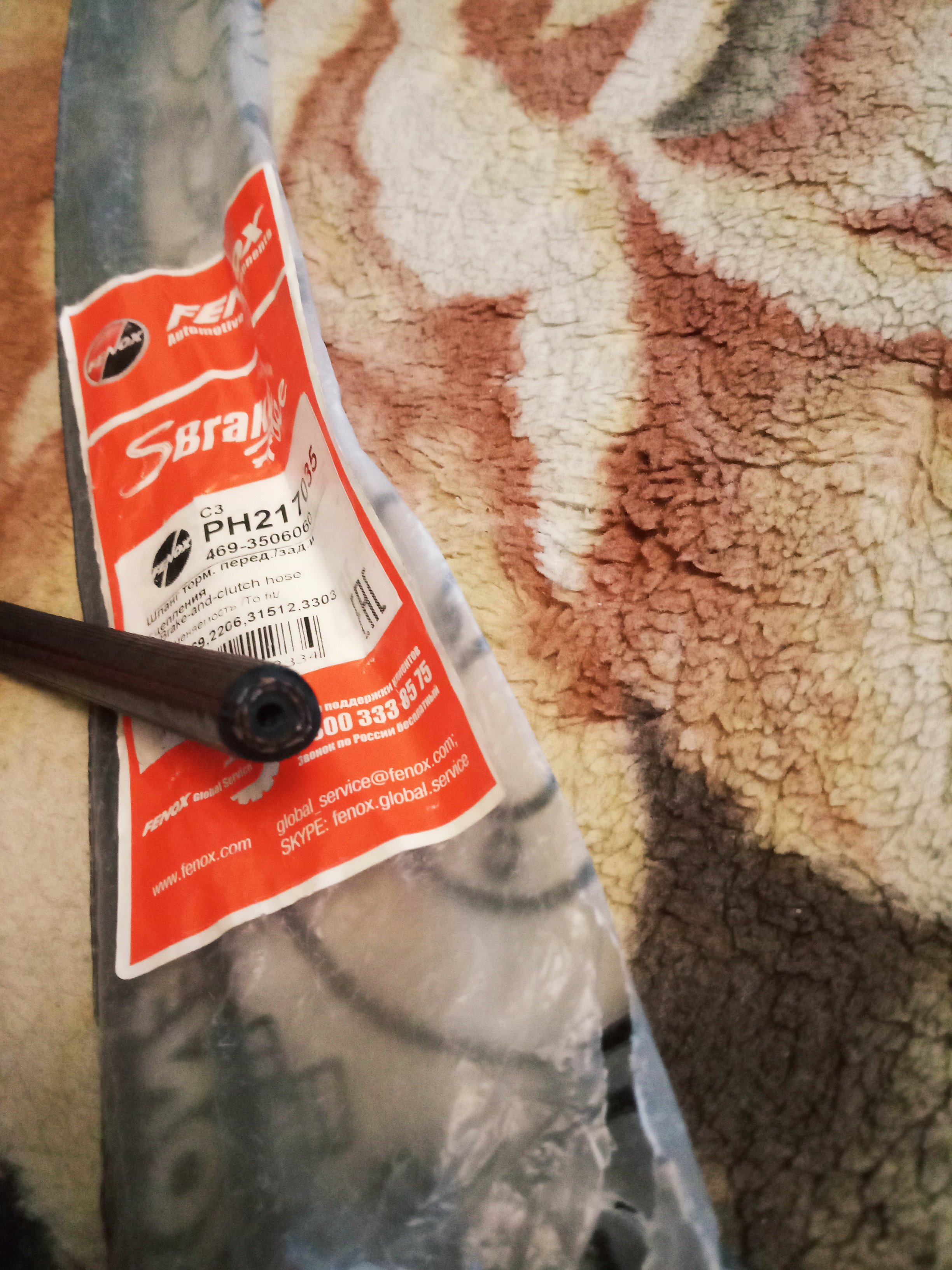

Ну что, господа - свезло мне купить поддельный шланг Фенокс. Задний, УАЗ - 469 sad.gif
Сразу обратил внимание, что упаковка не такая, как я покупал несколько лет назад. Подумал - ну, мало ли, может, поменялась упаковка. Привезя домой и распаковав шланг, он мне показался каким-то глызявым и склизким на ощупь.
Заподозрил неладное и решил его порастягивать. Предварительно измерив и намерив 46 см в длину резиновой части, стал растягивать. Шланг растягивался, как эспандер. Проведя несколько итераций сего процесса, и проведя повторные замеры длины, обнаружил, что шланг подрос аж на 1,5 см и стал в длину 47,5. appl0000.gif
Погуглив по инету, я вдобавок обнаружил, что упаковка у Фенокса не менялась и так и осталась черно - красно - белой. А то, что купил я - самый нстоящий фуфел.

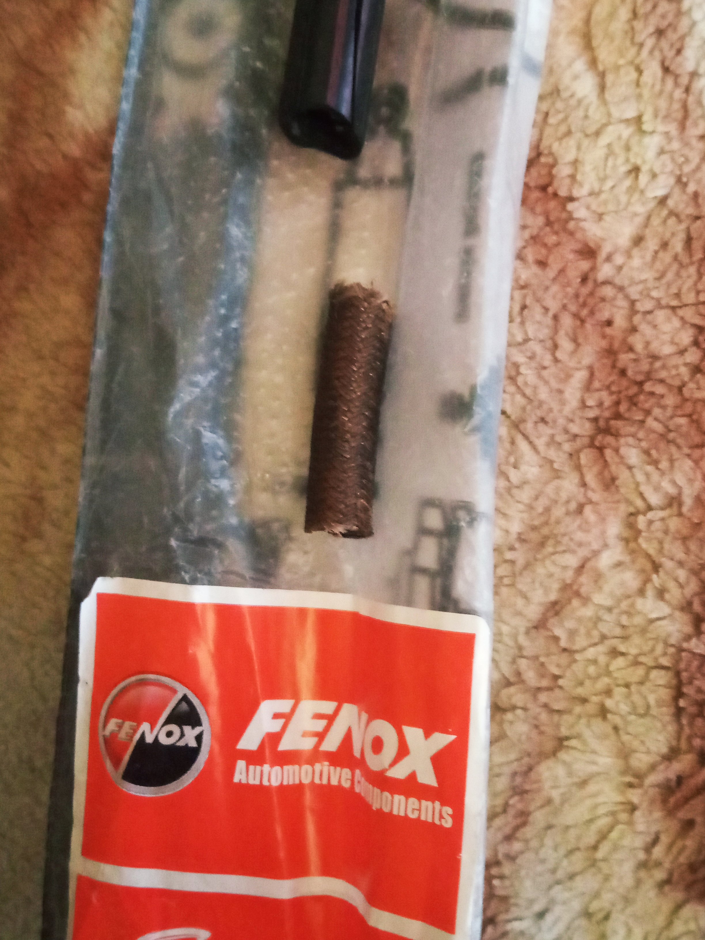

Напоследок, решил шланг перерезать и посмотреть, что в нем внутри.
сообщение 2019.04.17 11:34
Странно, нитка есть. Почему тянется хз. А вот то что гуля при рабочем тормозе вілезла бы, это точно. Сам заморачивался поиском шлангов на мазду. Начитался отзывов про фенокс - или поголовная подделка, или таки они испоганились sad.gif гуля при первом-втором торможении sad.gif
Себе выбрал АБЕ, как компромис по отзывам/цене. Но около 300 грн за шланг, длиной примерно как на волге.
сообщение 2019.04.17 12:03
А там эта оплетка при растягивании-сжатии складывается-раскладывается как трамвайный пантограф sad.gif
Кстати, нитки тоже всякие бывают. Бывает, что и они тянутся.
Шланг пошел в мусор. Даже если бы я его не резал, то при попытке его поменять у продавца я был бы, скорее всего, отправлен в пешее эротическое.
От халепа - теперь я ХЗ, какой нормальный взять. Ноунэйма-то всякого полно на базаре, но хрен его знает, как оно… В принципе, у меня еще имеется Made in russia какой-то, но он лежит уже несколько лет, да и неизвестно, сколько лежал до меня.
