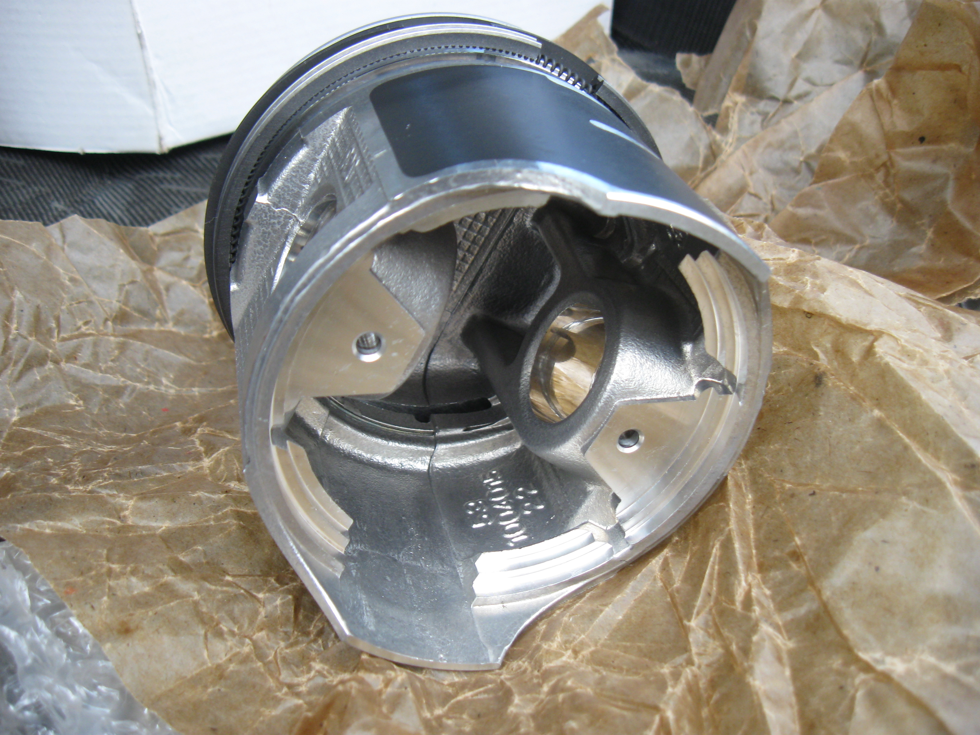

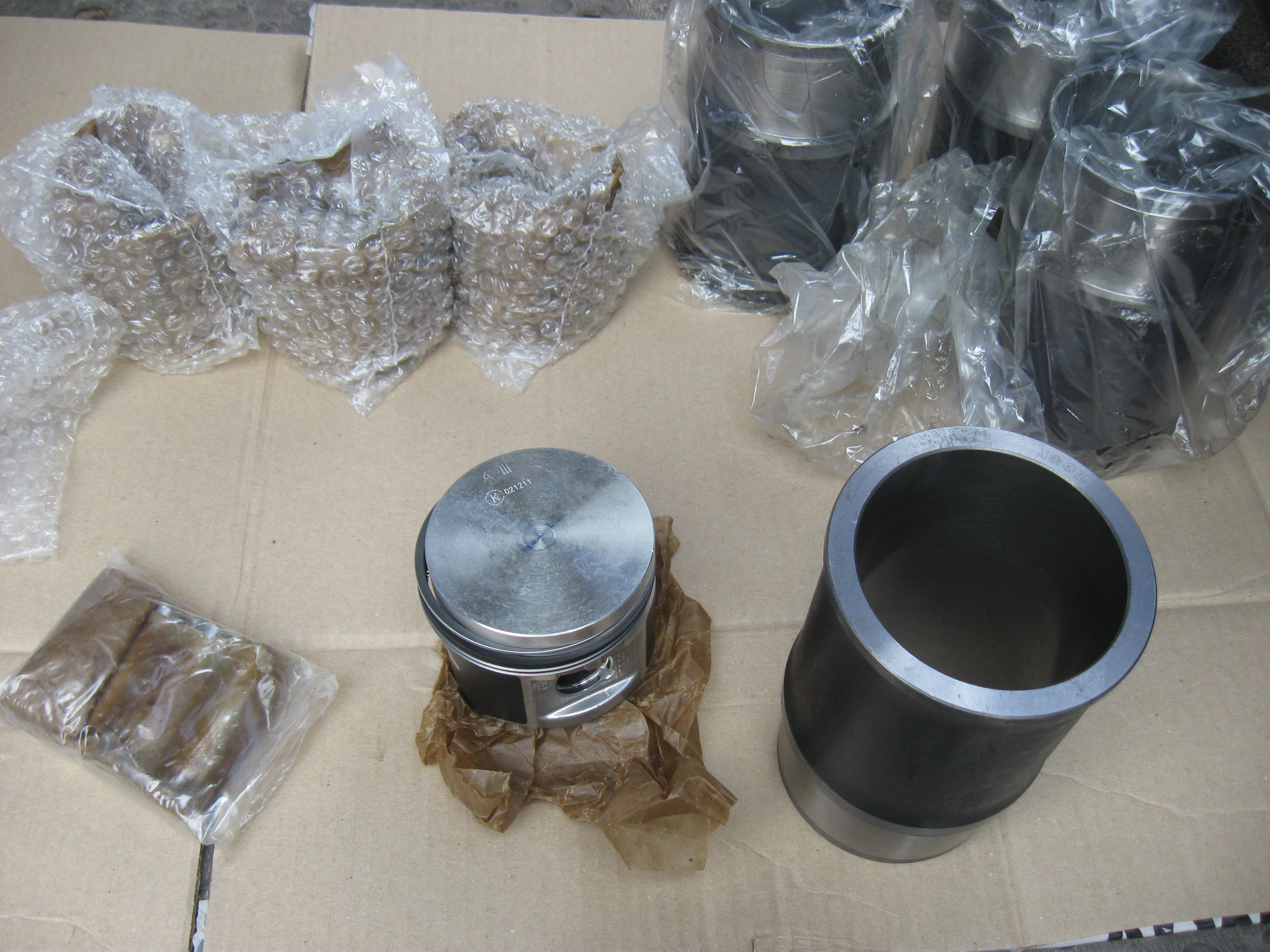

Предлагают за недорго такую поршневую.
Это то, за что мне её выдают?
В комплект входят-гильзы, поршня ,пальцы, кольца, и стопора на пальцы.
Кто из знающих скажет что нибудь про именно эту поршневую?!
В принципе уже нашёл тему по соседству!
И кое- что узнал:
Штабс:

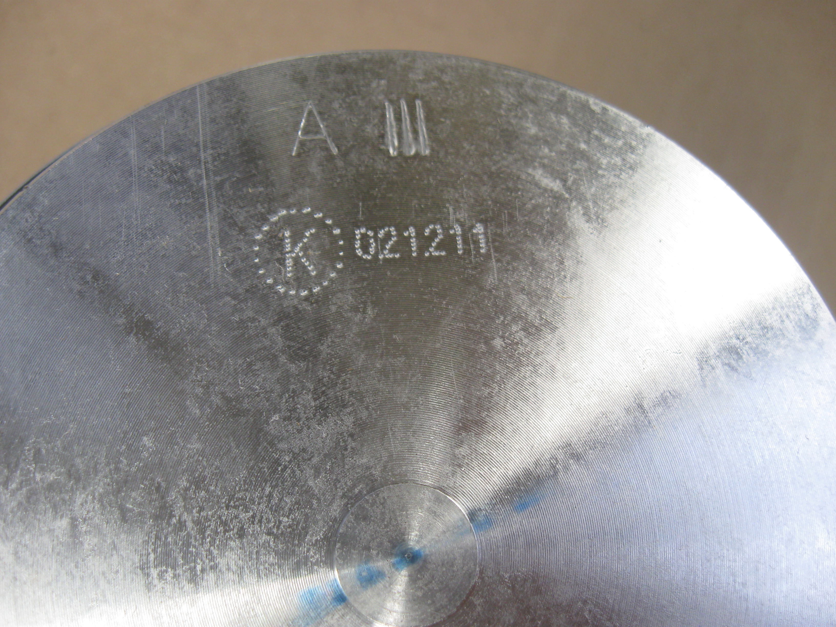

- у ПОН и ЗМЗ в продажу идут низшие группы ЦПГ - проще говоря выбраковка, т.е. группы "А", "Б", из которых можно реально слепить двигатель с нормальной компрессией и т.п. зазорами в Украине не встретишь (только под заказ из России) - на худой конец "Г".
- группы "А" идут на конвейер
- поскольку брака стало больше, то и групп добавилось + ЧЕТЫРЕ!!! (группы) с последующим отклонением от ТУ и т.п. КД И ТД.
- брак выражается в кривизне гильз, их элипсовидности в самых неподходящих местах с достаточно большими вличинами до 4-х соток - о поршнях можно сказать то же самое.
В России и впрямь можно чего-то найти, а весь мусор продают в Украине.
Так что качественная упаковка и в подарок пару перчаток за 2 грн. еще не повод для радости.

Михаил   Ты бы для начала уточнил, на какой двигатель поршн...   2013.04.10 19:20
Shtabs   Сколько считать за недорого? Красиво, но не меша...   2013.04.10 19:25
Лёшик   Ты бы для начала уточнил, на какой двигатель порш...   2013.04.10 20:41
Shtabs   Ну это не так просто. При Союзе на 21-х моторах б...   2013.04.10 20:56
Лёшик   Ну это не так просто. При Союзе на 21-х моторах б...   2013.04.10 21:05
Shtabs   Теперь читаем дальше про: http://cartuz.com/detail...   2013.04.10 21:07
Лёшик   Так это обычная, а у меня ПОН!   2013.04.10 21:12
Shtabs   А разница в чем?   2013.04.10 21:14
Т1974А   Поршневая особого назначения. :rolleyes: Да ника...   2013.04.10 21:46
Shtabs   Китайцы клейма ставят лучше любого производителя....   2013.04.10 21:56
Т1974А   и литьё качественное. Видно. :huh: Правда вот с...   2013.04.10 22:15
Лёшик   ПОН- для автомобилей, работающих в тяжёлых условия...   2013.04.10 22:42
Stirlitz   Не проще ли свозить к специалистам, которые её туп...   2013.04.10 22:51
Garage   http://garage21.users.photofile.ru/photo/garage21/...   2013.04.10 23:36
Stirlitz   Думаю, эту ветку можно слить с «Выбором поршневой»...   2013.04.10 23:49

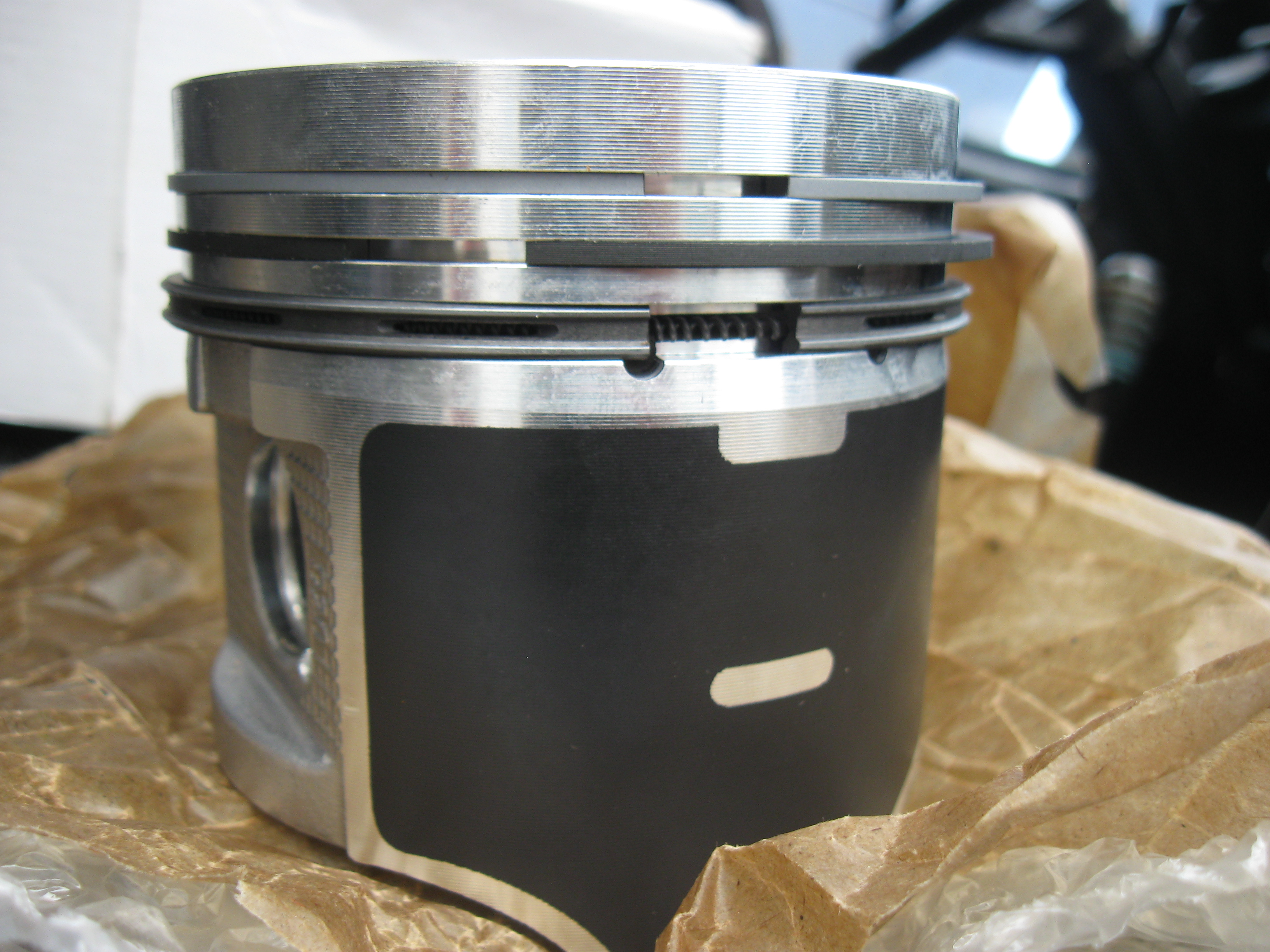

Shtabs   Пружина - это одна из составляющих маслосъемного ...   2013.04.11 5:50
Алексей   Также поршень, при наличие смазки, должен плавно с...   2013.04.11 19:16
Shtabs   Очередное заблуждение и хитрая уловка слесарей, к...   2013.04.11 19:58

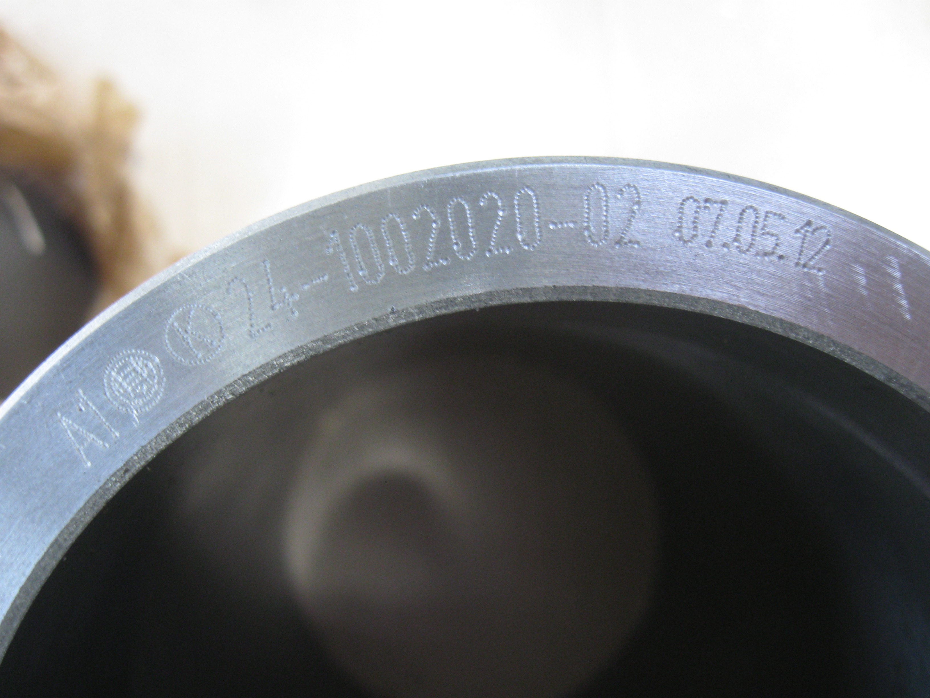

Лейтенант   И СНОВА О ПОН… Наконец-то взялся за ремонт своего...   2014.03.07 10:22
ManCar   На торцах пальцев была гравировка "КМД" ...   2014.03.07 10:35
Stirlitz   ПОН — это уже давно ПОНты, не более того. С...   2014.03.07 10:42
Nikita   Это уже 3-й "фейслифтинг" ПОН. Первый бы...   2014.03.07 10:53
Лейтенант   На торцах пальцев была гравировка "КМД...   2014.03.07 11:12
ManCar   Ага, у меня такая-же 2013 года. Группа "А...   2014.03.07 11:23

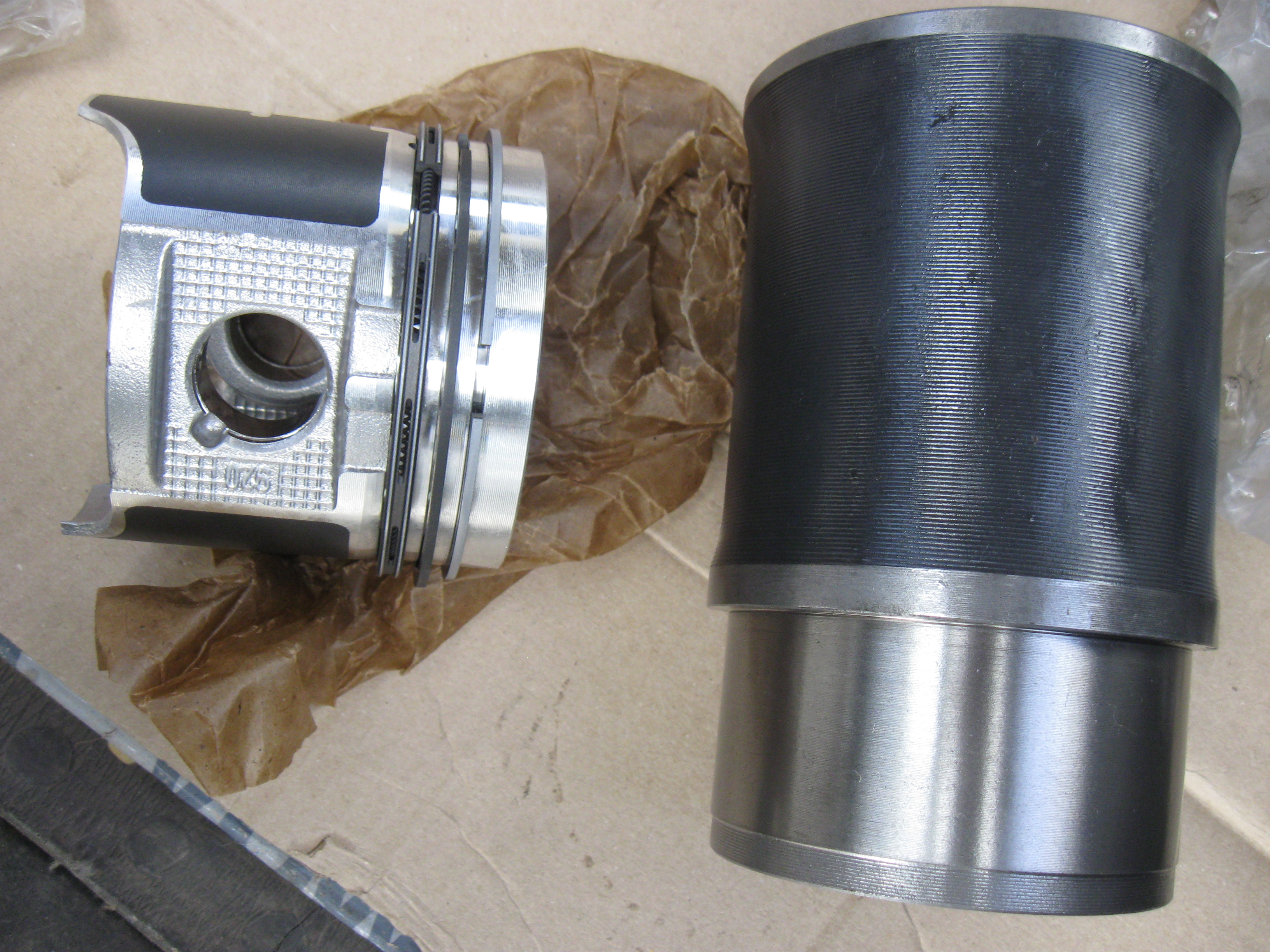

Тишка   И ещё один момент- про установку поршневых паль...   2014.03.07 17:19
Shtabs   Ты ничего не перепутал? Какие там нафик отверстия...   2014.03.07 21:18
Лейтенант   Очень много поменялось, обрати внимание на бобыш...   2014.03.07 21:36
Тишка   Shtabs Лейтенант Раньше эти отверстия были не скв...   2014.03.07 21:37
Shtabs   Ну да и как я сразу не заметил, что это отверстия...   2014.03.07 23:12

Лейтенант   Раньше эти отверстия были не сквозные http://ga...   2014.03.14 8:16
Тишка   Плавающий палец появился в 90-х годах. Первым ...   2014.03.14 9:05
Лейтенант   Цитата всё из той же книги: "Из-за больших ди...   2014.03.14 14:30
Тишка   Тишка, включи логику! Взаимно! то п...   2014.03.14 16:09
Shtabs   Википедия? Или политехнический словарь? Опять пу...   2014.03.14 17:30
Тишка   Опять путаешь прямой угол и температуру кипения?...   2014.03.14 17:37
Shtabs   Может для начала прочитаешь тему и вспомнишь о ка...   2014.03.14 18:10
