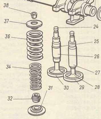

А что за шайбы?
Опорная шайба и тарелка, которые пружины центрируют. Опорные шайбы на 24-ке и 21-й одинаковые, под установку одной пружины сделаны. Тарелки хоть и разные, но под одну пружину. А на 402-м тарелки и шайбы сделаны с поясками под две пружины. Вот и вся разница.

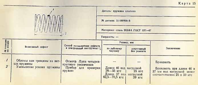

Про пружины от 24-ки вот что пишут:
Это из справочника по капремонту. Как видно, пружины еще 21-е (книга 1976 года).

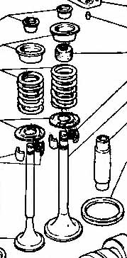

По поводу тарелок клапанов. На первой фотке слева 24, справа 21. На нижней не знаю, сборные какие то они. Мастер говорил что он при возможности ставит только 21 тарелки, так как он считает что их не подделывают.
На первой фотке как раз все 24-е.

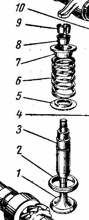

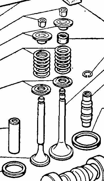

На нижней фотке - 21-е, там тарелка сделана из собственно тарелки, штампованной из толстого железа, в которую вкладывается коническая пробка, в которую в свою очередь уже вкладываются фиксирующие сухарики клапана. Вот как развивалась конструкция узла:
Клапана ЗМЗ-21:
Клапана ЗМЗ-24 первой серии (каталог 1969 г.). Здесь конструкция тарелки полностью идентична ЗМЗ-21
Клапана ЗМЗ-24 массовых серий (каталог 1980 г.). Конструкция упрощена, тарелка из 1-й детали + сухарики
