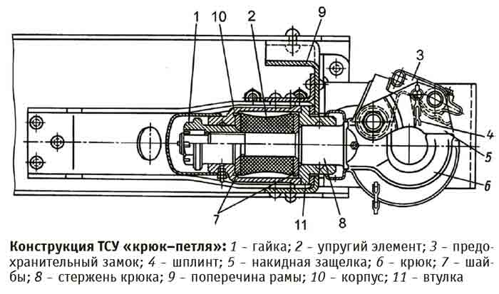

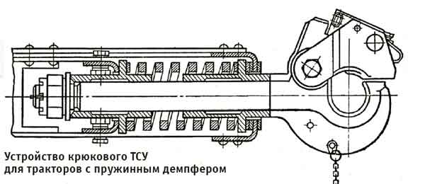

Андрей Иванович   На УАЗах видел 2 типа фаркопов: с пружиной и без...   2013.12.02 16:08

Shtabs   Все верно, но это делалось для того, чтобы хоть к...   2013.12.03 9:24
Андрей Иванович   Ну наверное не только жесткость стального троса…УА...   2013.12.03 10:59
Shtabs   Для троса? :) Чисто для троганья, хотя я личн...   2013.12.03 14:50
