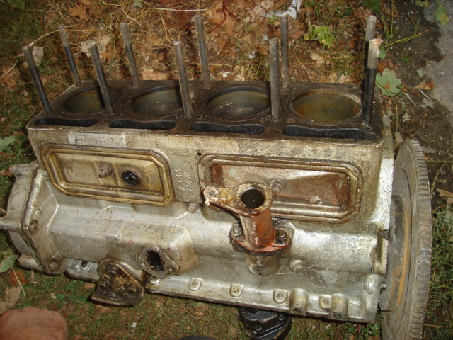

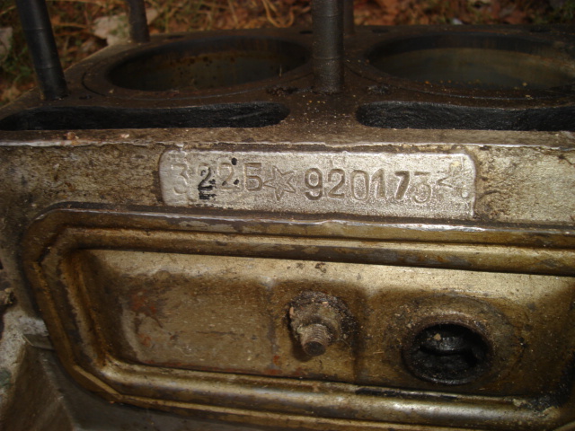

Предлагается в продаже такой двигатель:
Изображение Изображение Изображение
Похоже, это тоже от сварочного агрегата.
Вопрос к нашему уважаемому сообществу такой. Насколько этот двигатель сойдёт за 21-й внешне? Кроме циферок 321, что-то выдаёт опытному глазу, что это не 21-й двигатель? Есть ли смысл взять его, или всё-таки стоит поискать чисто 21-й блок без всяких 3 спереди?
сообщение 2021.01.25 8:19
Как по мне кроме 3ки да буквы Б ( в родне А) всё остальное один в один…Ну переднюю крышку толкателей с отводом для вентиляции мож придется припасти.

Да, у меня такой же есть.
Потеплеет, будем вскрывать!
сообщение 2021.01.26 10:30
Потом расскажешь, какие подарки в нем найдешь. Забавно будет если там обнаружится 24й КВ.
