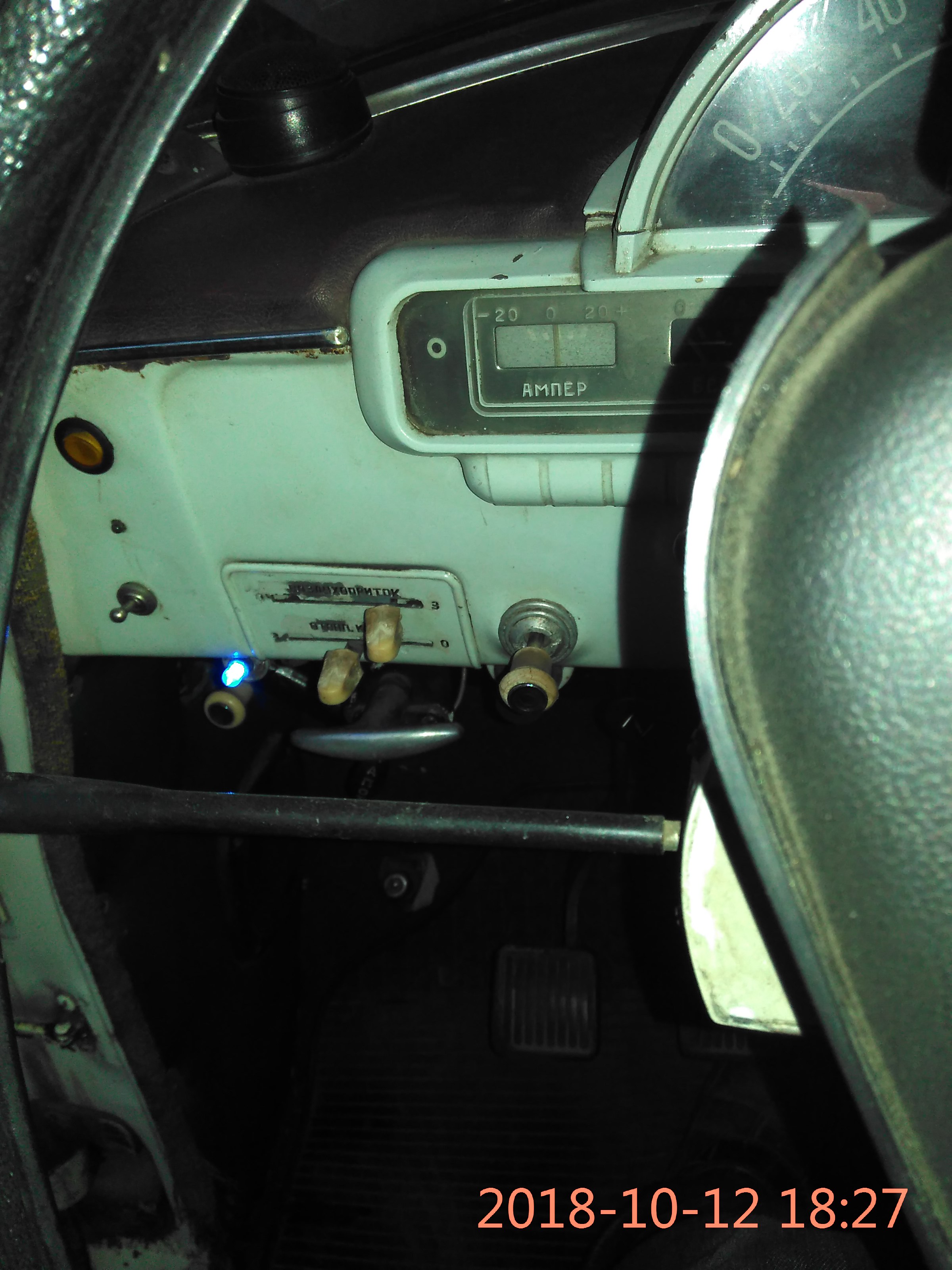

Индикатор ближнего света.Прикреплённое изображение

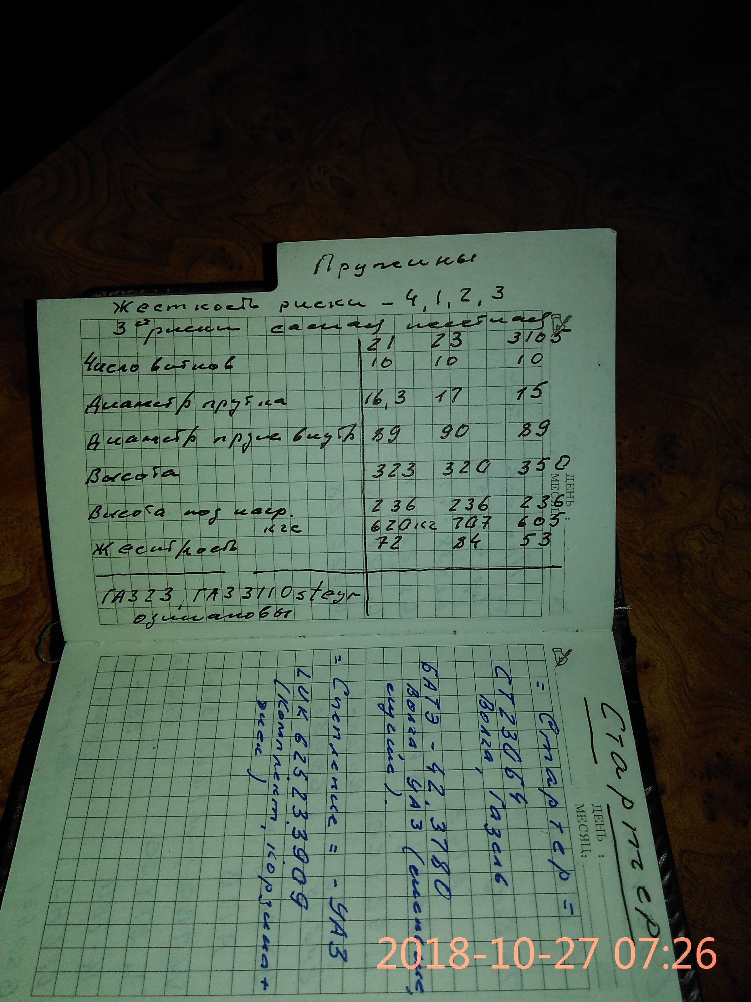

Толмут по пружинам.Прикреплённое изображение

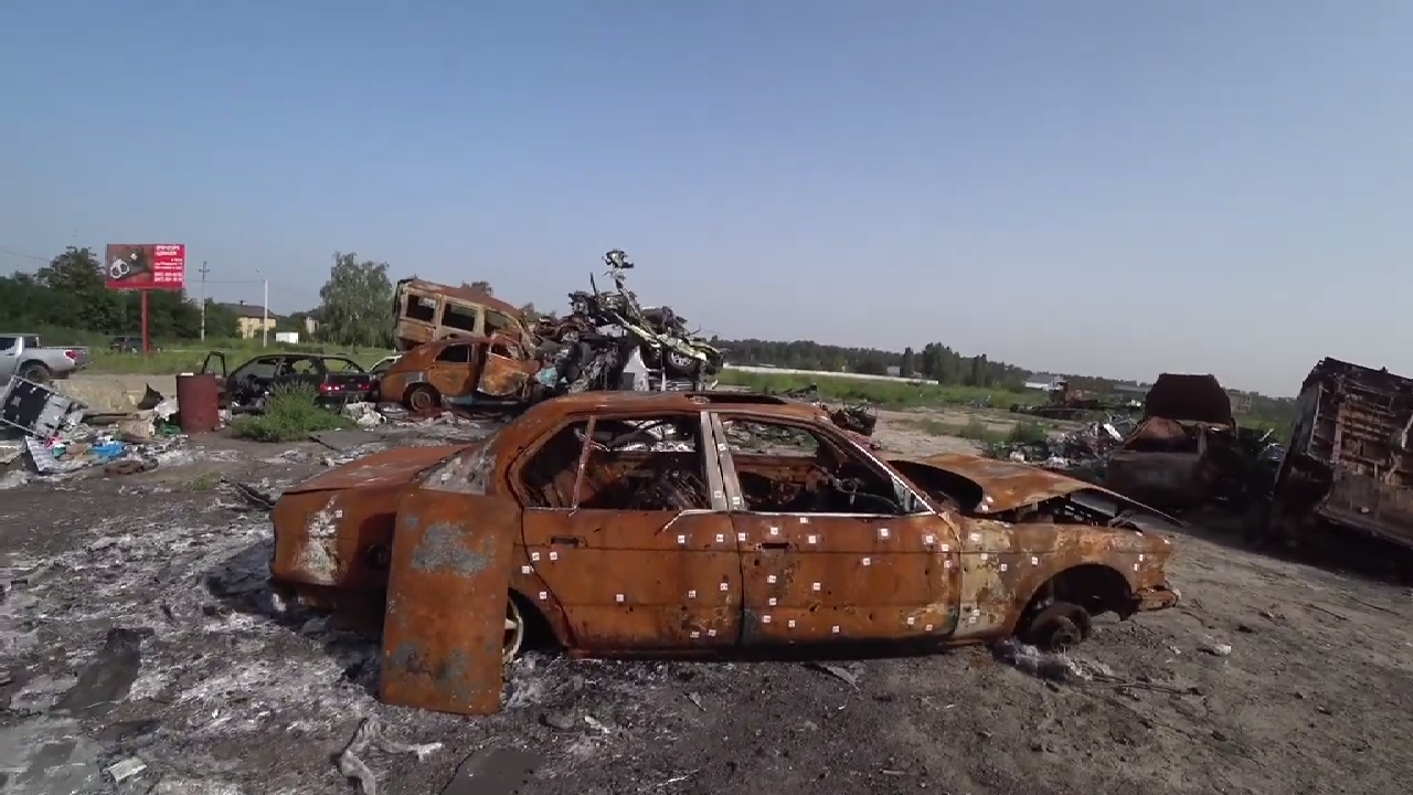

Хотя не всем так повезло. Когда я был в Буче, на кладбище автомобилей (кажется, на западной окраине города) видел Победу. Вернее, то, что от неё осталось.

По возвращении ,много ездили с моим товарищем
((он бывший афганец, все время провел в оккупации)
и ребятами из ВСУ и СБУ по бывшему Макаровскому району. Много чего видели. Раздавленные , простреленные сгоревшие гражданские машины.
Много битой сгоревшей военной техники.
