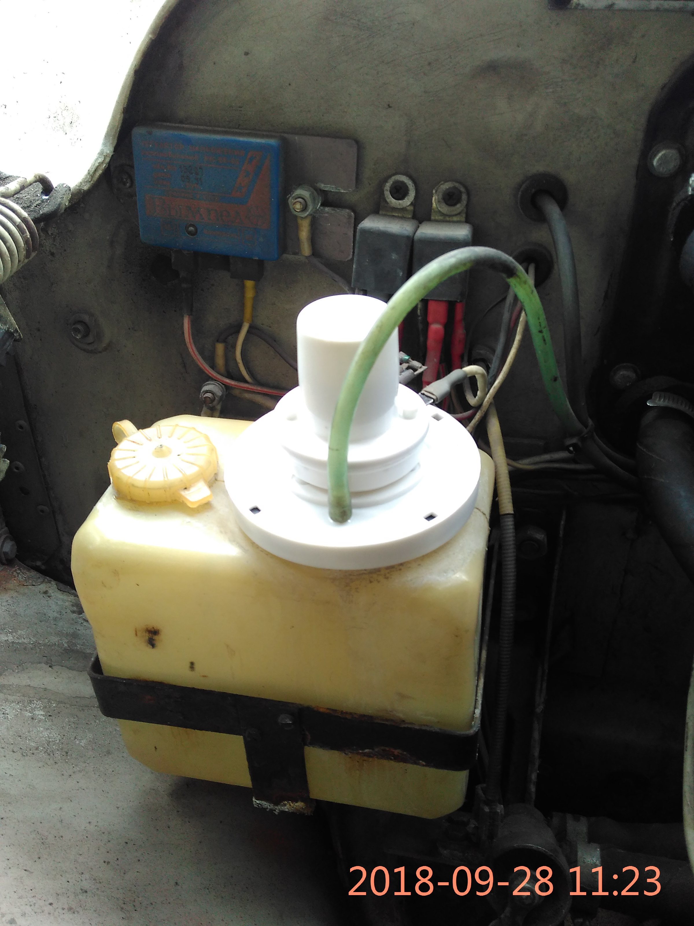

Поменял привод опрыскивателя, второй раз
лопнул корпус.Прикреплённое изображение
Gazik
сообщение 2018.09.28 12:12
Авто: ГАЗ-21Л 'август.1963
Из: Херсон
Был(а): 2025.09.13 22:31
То что лопнул корпус не парся!!! Сейчас пластик ужазное фуфло он часто лопаеться, у меня на копейке тоже уже 2 новодельных лопнуло, а старый родной с завода прожил с 1984 до 2011, вот хочу родной на разборке найти.

Бачек как-то удалось запаять при помощи
пробки от шампанского.А в корпусе привода
начал расшивать трещину чтоб попробовать
запаять ,так пластик сука кусками отваливается.
Gazik
сообщение 2018.09.28 13:12
Из: Херсон
Та же проблема))) Кусками и главное к районе "Застежек" лопается, когда одна застежка отлетает то хрен с ней, еще закрепить можно, но когда больше все… начинает болтаться на бачке и идешь и покупаешь новый. В крышках П/Э бутылок и то пластик лучше)))

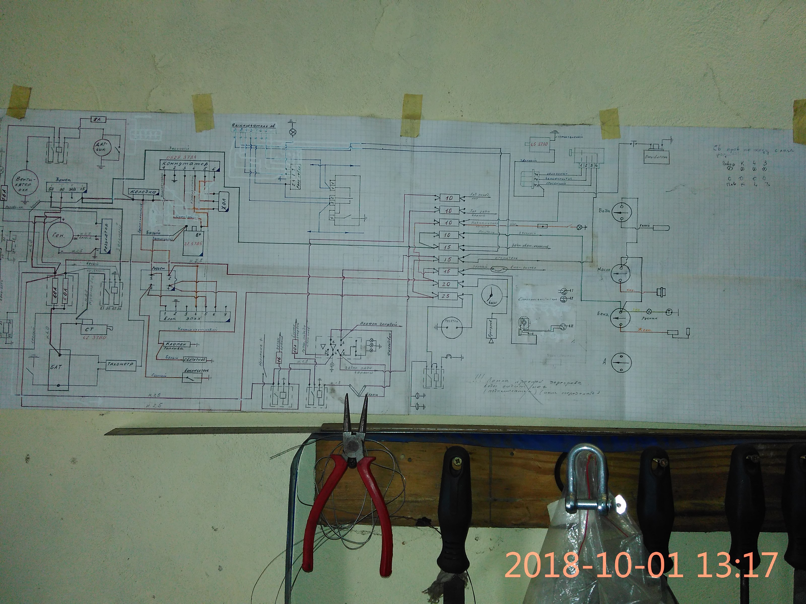

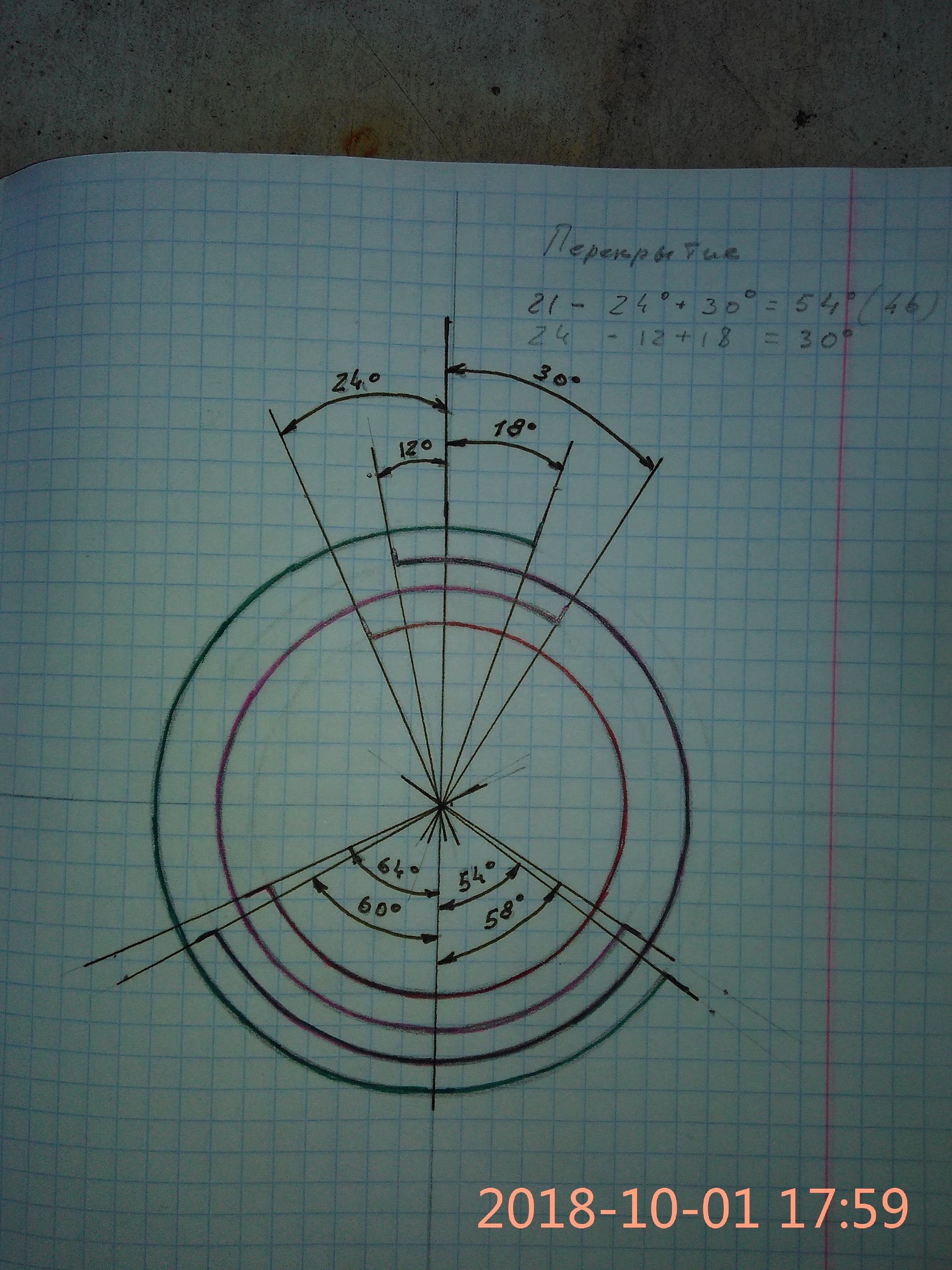

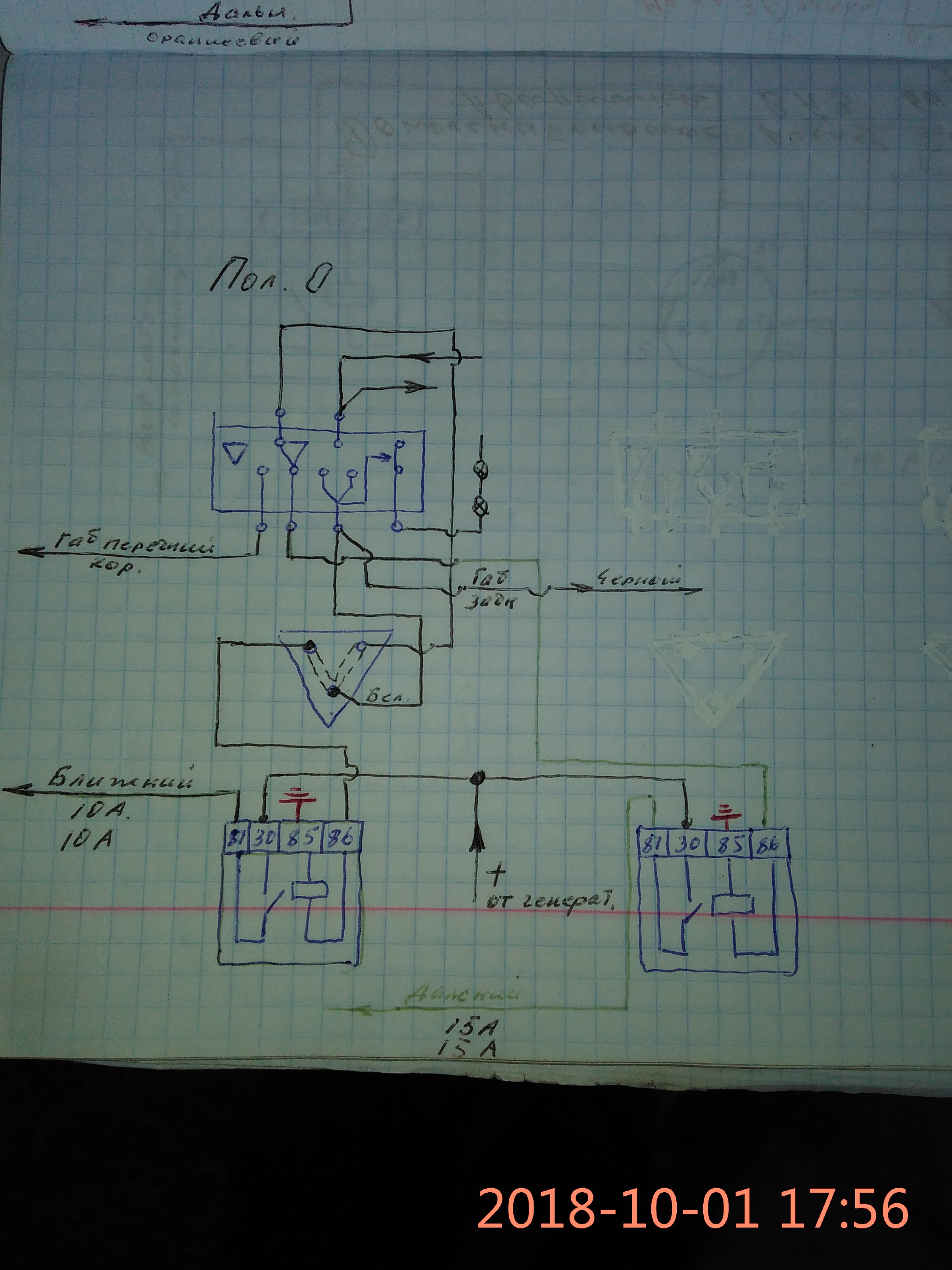

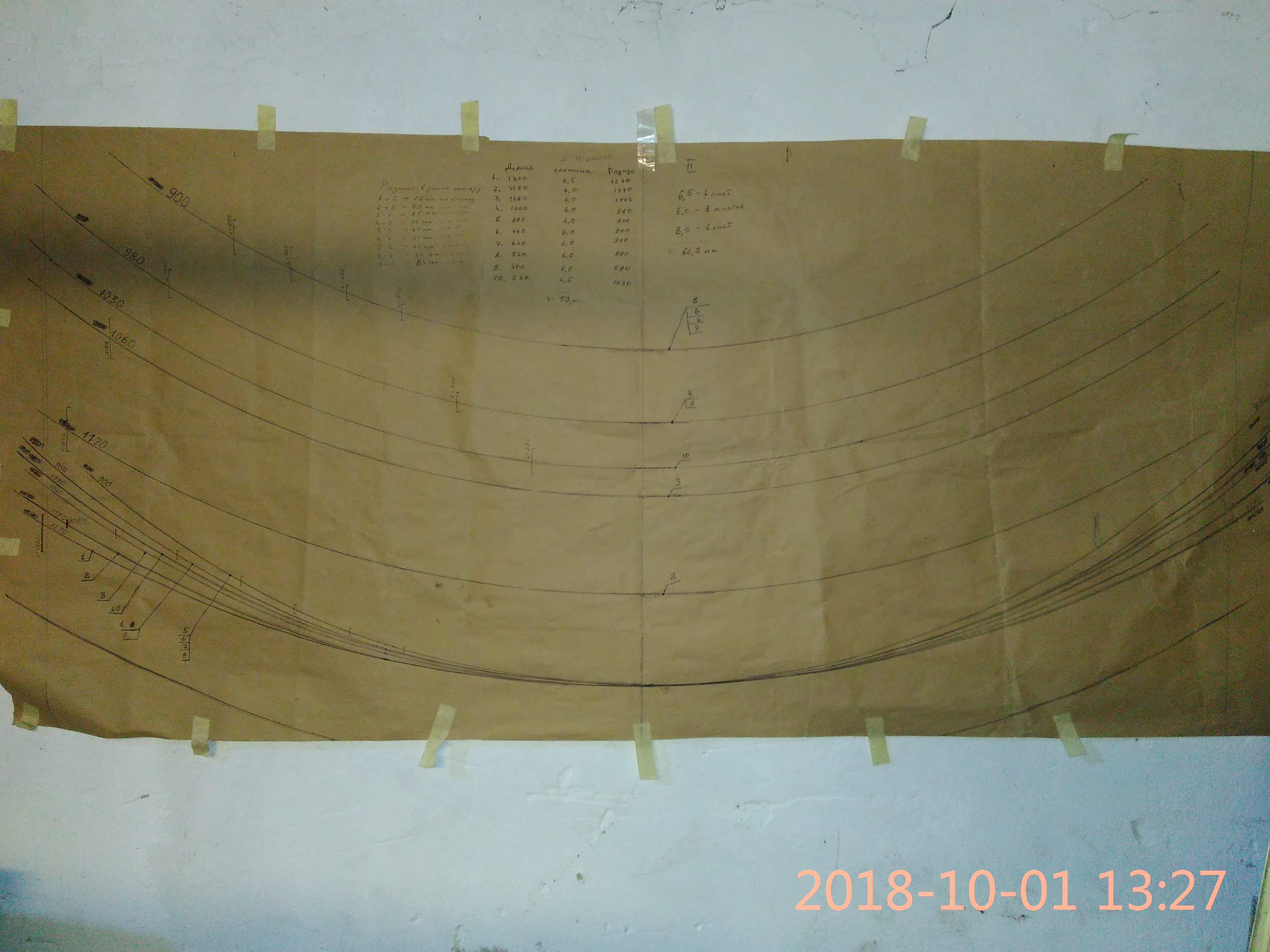

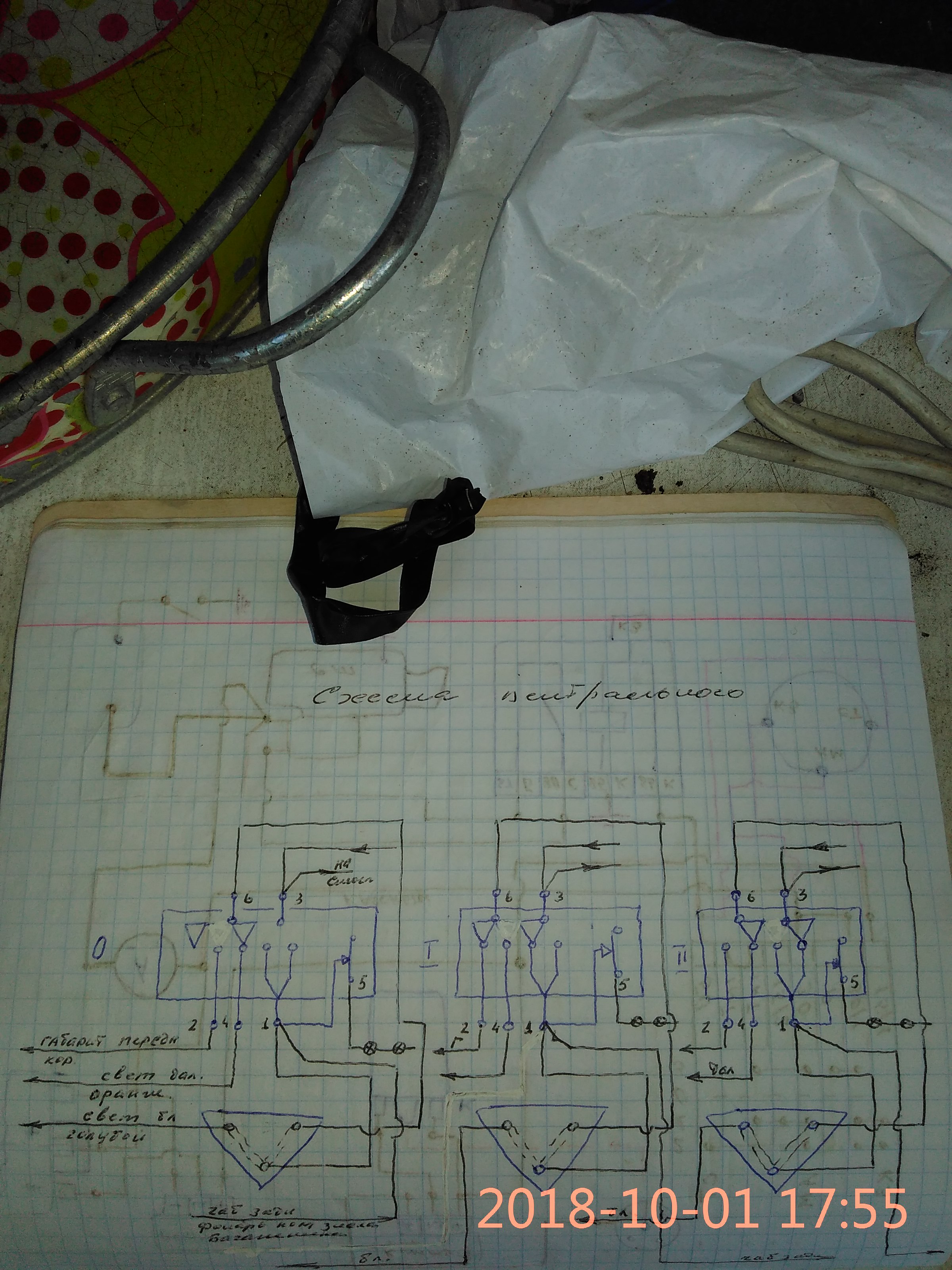

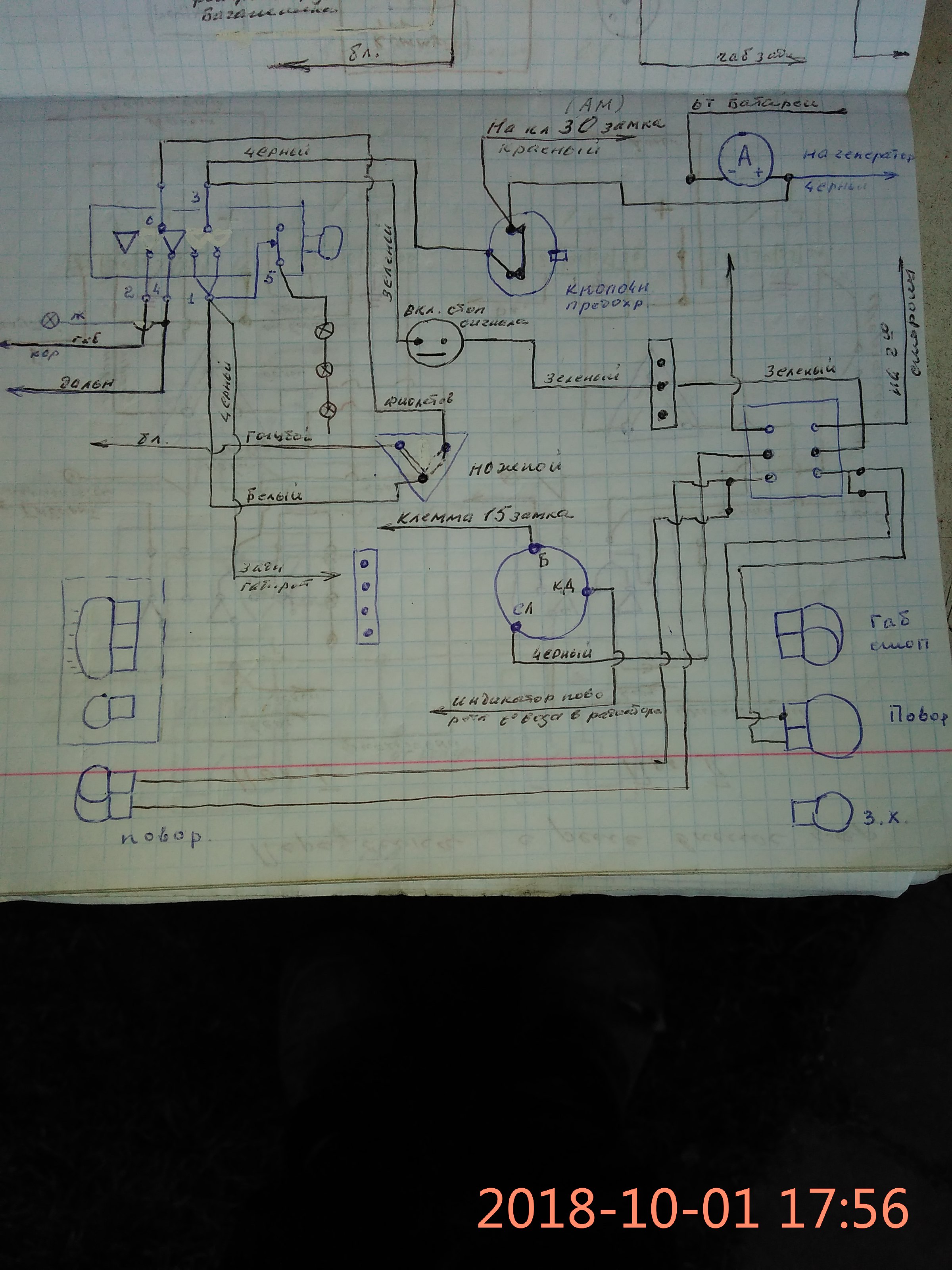

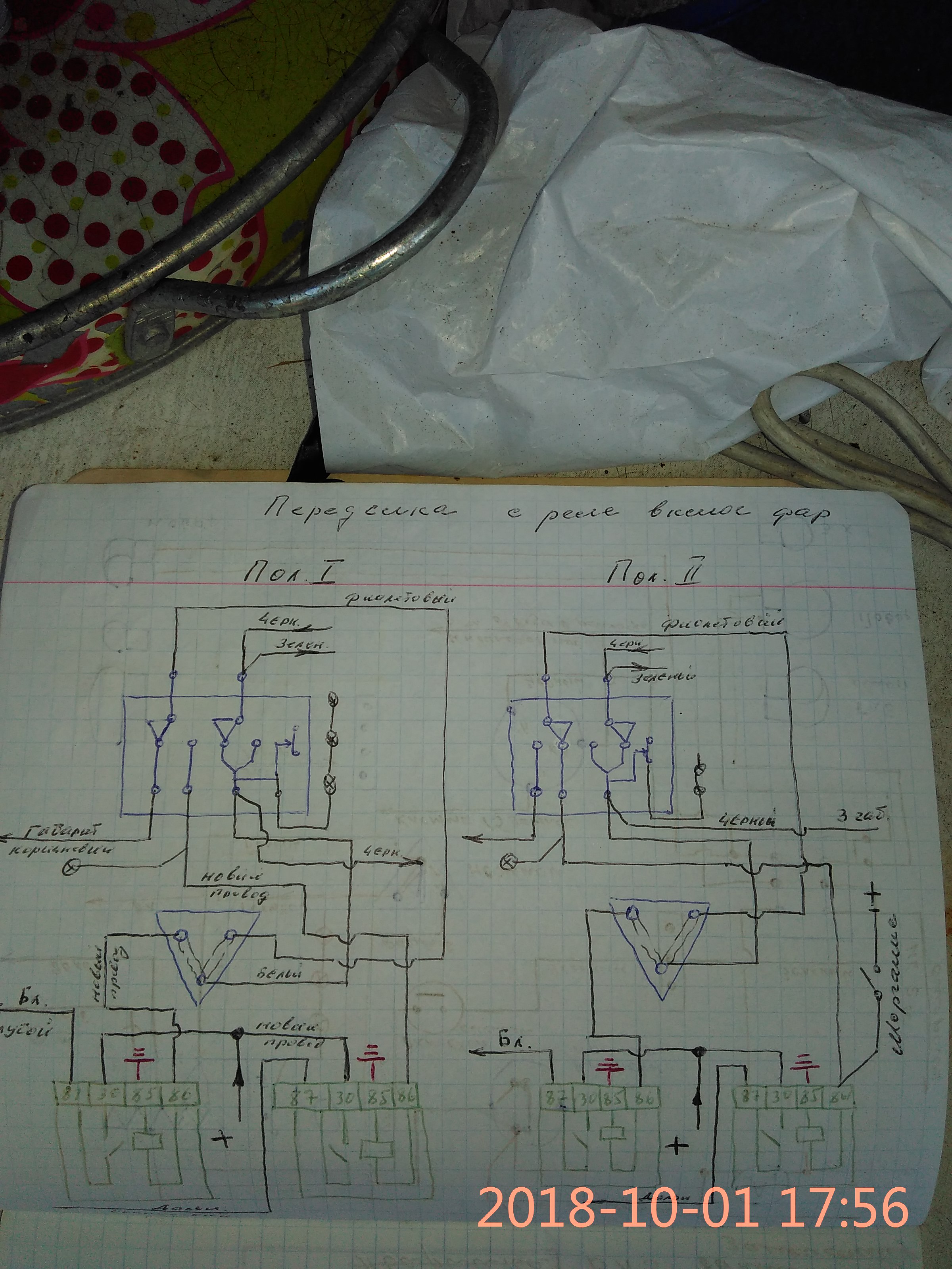

Нашел свой старый толмут.
Может кому че пригодится.Есть схема работы
центрального во всех положениях с подключением реле.
Моя переделанная электро схема ,висит в гараже на стене. Радиусы листов рессор в
масштабе 1:1,висит в подвале.
Продолжение.Прикреплённое изображение Прикреплённое изображение Прикреплённое изображение
[Отредактировал March - 2018.10.02 6:28]

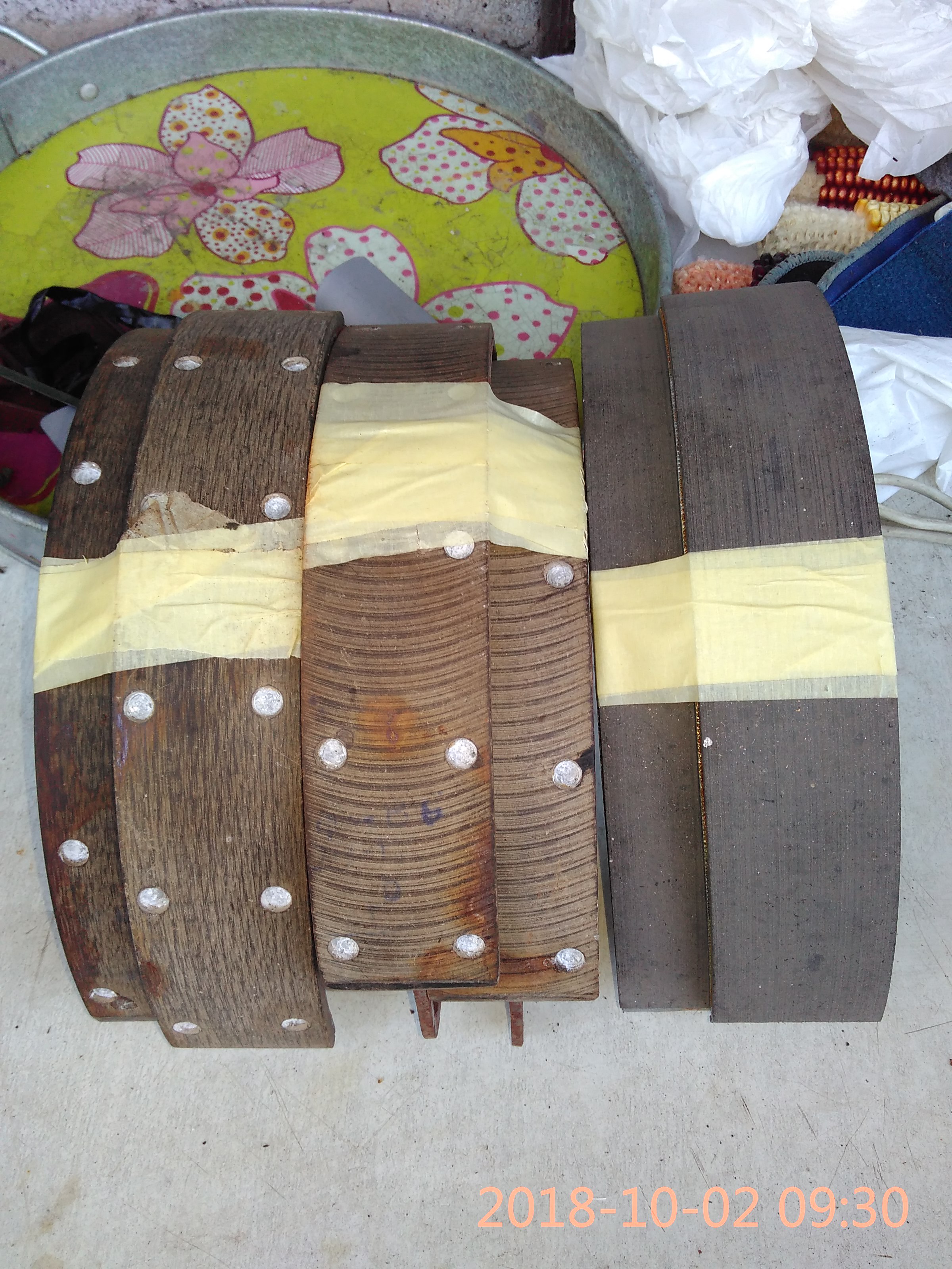

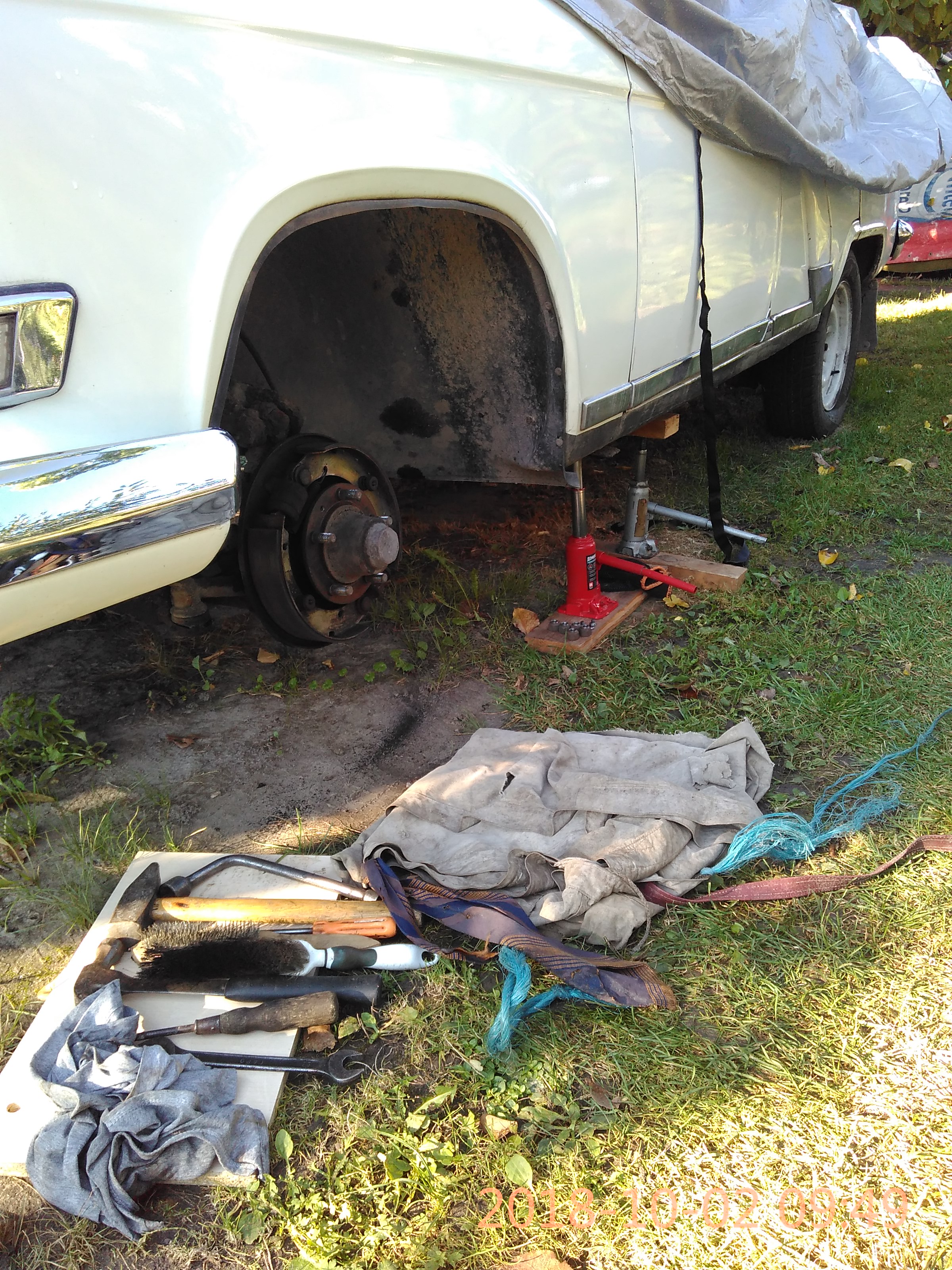

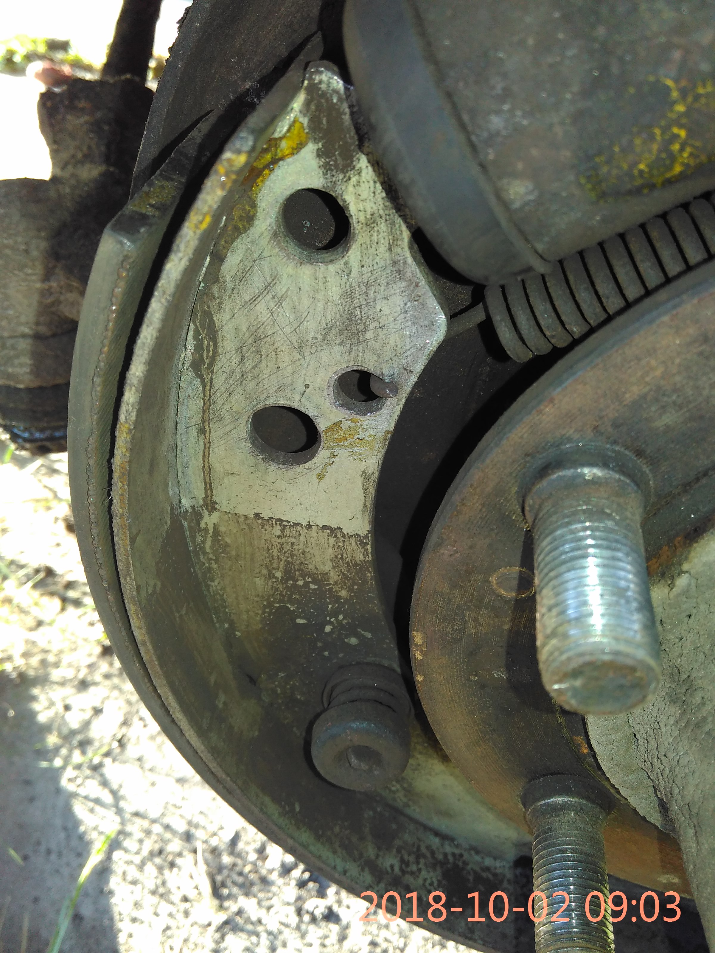

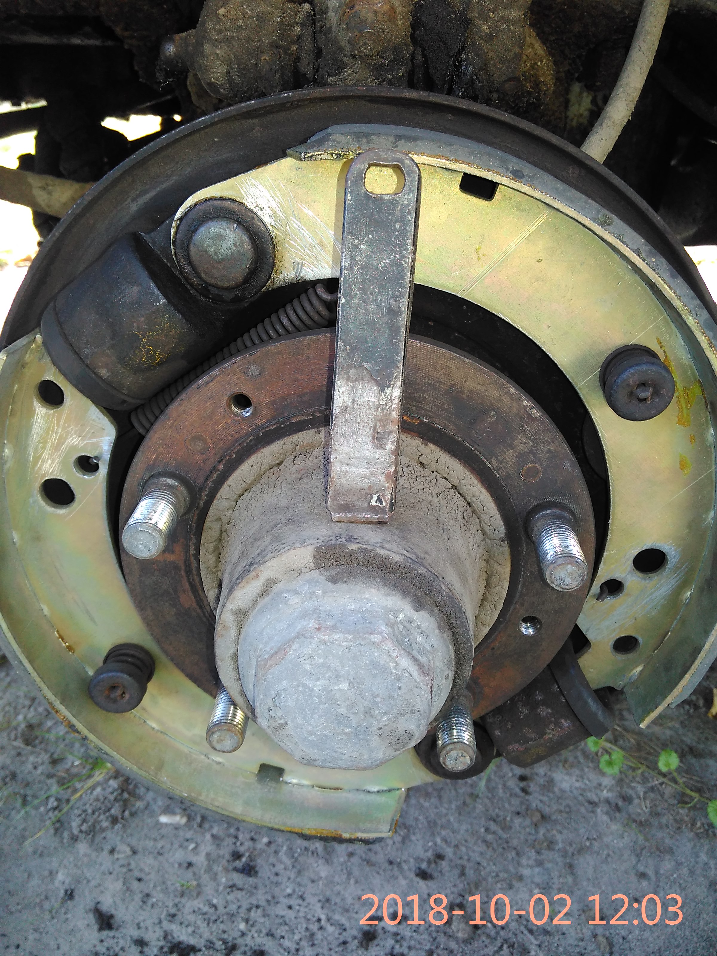

Наш родной бачек омывателя у меня
стоит как расширительный.Ему 48 лет,пластмассовый , пожелтел но целый.
Сегодня меняю резину на зиму.
И вот гребанные клеенные колодки.Придется в
гараж за колодками.Прикреплённое изображение
Ехать в гараж не пришлось.
Сын привез запасы родины.
В прошлом году на правой стороне накладку
вообще сорвало.Наверно попалось фуфло.
Вскрою правую сторону ,посмотрю, потом примем решение что дальше делать.
Колодки клепал сам в начале 90 х.Прикреплённое изображение
К работе приступил .
Толщина накладок клепанных и клееных.Прикреплённое изображение Прикреплённое изображение
сообщение 2018.10.02 9:02
Ну ещё клееные колодки можно и проклепать… даже если ещё не поотрывались, особенно если они хорошо тормозят и выкидывать жалко.
Gazik
сообщение 2018.10.02 9:27
Сообщение #32
Из: Херсон
С клеенными такое иногда бывает(((( Проклепка колодок это было первое, что я сделал когда у меня появилась газ 21, это была первая работа по моему авто.
March
сообщение 2018.10.02 10:50
Сообщение #33
Из: Киев, Святошино
Был(а): 2023.02.03 12:08

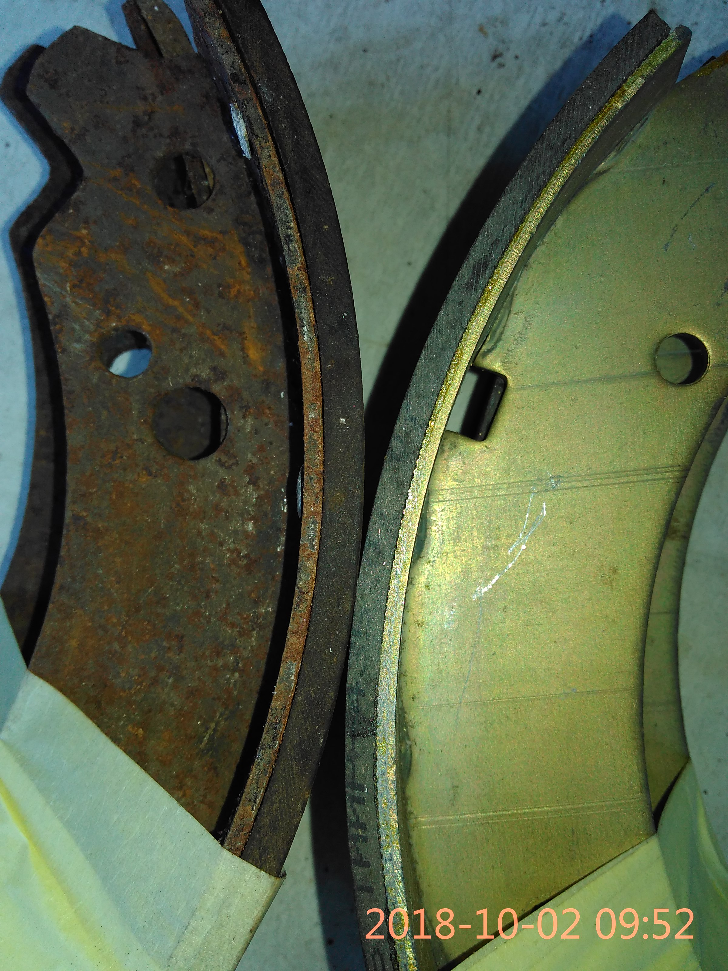

Толщина накладок разная.(фото)
Мы для Ваза делали станок(я его внедрял).
Колодка клеенная устанавливалась на поворотный стол,фиксировалась,стол проворачивался ,фреза снимала часть
накладки под заданный радиус.Получалась правильная геометрия под барабан.
А на Газе ?(почему разная толщина,может
тоже обрабатывают?)
сообщение 2018.10.02 11:07
Сообщение #34
гараж за колодками. Ехать в гараж не пришлось.
Клееные колодки, если не жлобиться, и купить ГАЗовские, то ходят они очень хорошо и долго - больше 100 тык., не боятся воды, масла и перегрева. Поскольку имеют ровную поверхность, а не буграми, как после клепки, то эффективность их торможения намного выше. Однажды я поменял клиенту барабаны и колодки и он отказался от усилителя тормозов. smile.gif
ваши клееные колодки, что на фото, по ходу Харьковского производства, а они все очень дешевые, но дают возможность творчеству и с завода уже идут наполовину отклеенными + имеют повышенную абразивность и жрут барабаны.
Также, если открыть мануал, то там написано, что накладки бывают ремонтными, т.е. более толстыми и на это при установке нужно обратить внимание, иначе после установки они могут не брать по всей плоскости и тормозить будут слабо.
March
сообщение 2018.10.02 11:12
Сообщение #35
Из: Киев, Святошино
Вскрытие правой стороны показало что все ОК.
Там стоят Газовские. Такие же поставил на левую сторону.
Щас будет небольшой гемор с регулировкой,
благо ключик оказался в багажнике.
сообщение 2018.10.02 11:27
Сообщение #36
Это не ГАЗовские - на ГАЗовских сбоку на металле выбит каталожный номер.
March
сообщение 2018.10.02 13:29
Сообщение #37
Из: Киев, Святошино
Может и не Газ.Брал на Туполева в магазине Газ.( лет 6 назад) Упаковка вроде их,а может и на…ли.
Ну как говорят будем посмотреть.
Резюме:
Полностью согласен что лучше брать Газ оригинал клеенные. С клепанными больше гемороя, да и барабаны от них больше страдают.
Забыл написать.
В процессе регулировки эксцентриками,одна колодка продолжала затирать.
Вылечил заменой стяжной пружины колодок.
