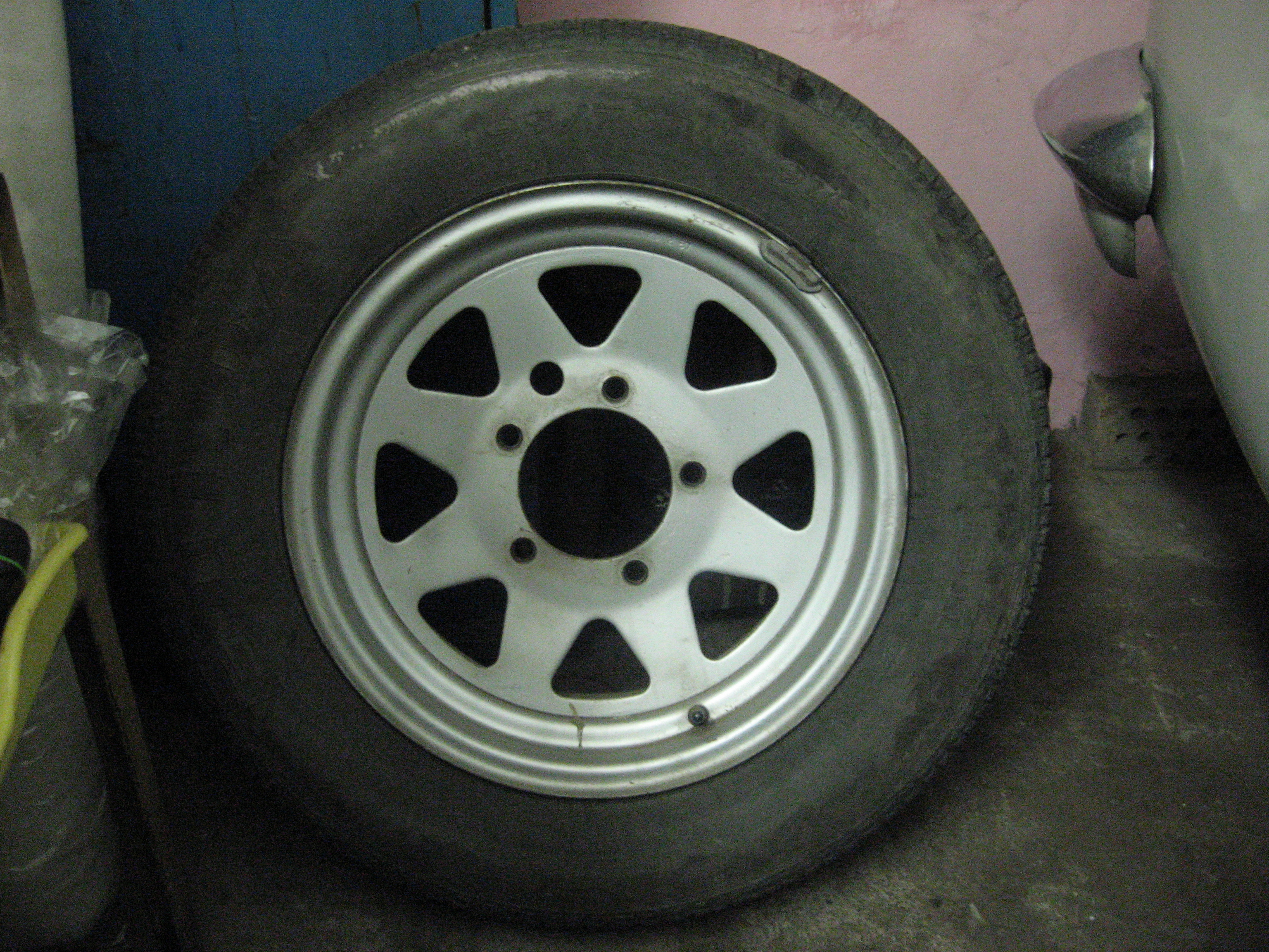

-диски родные,РАФ,типа литые, то-ли от дайхатсу феноза то-ли от судзуки самурай(искал два года)

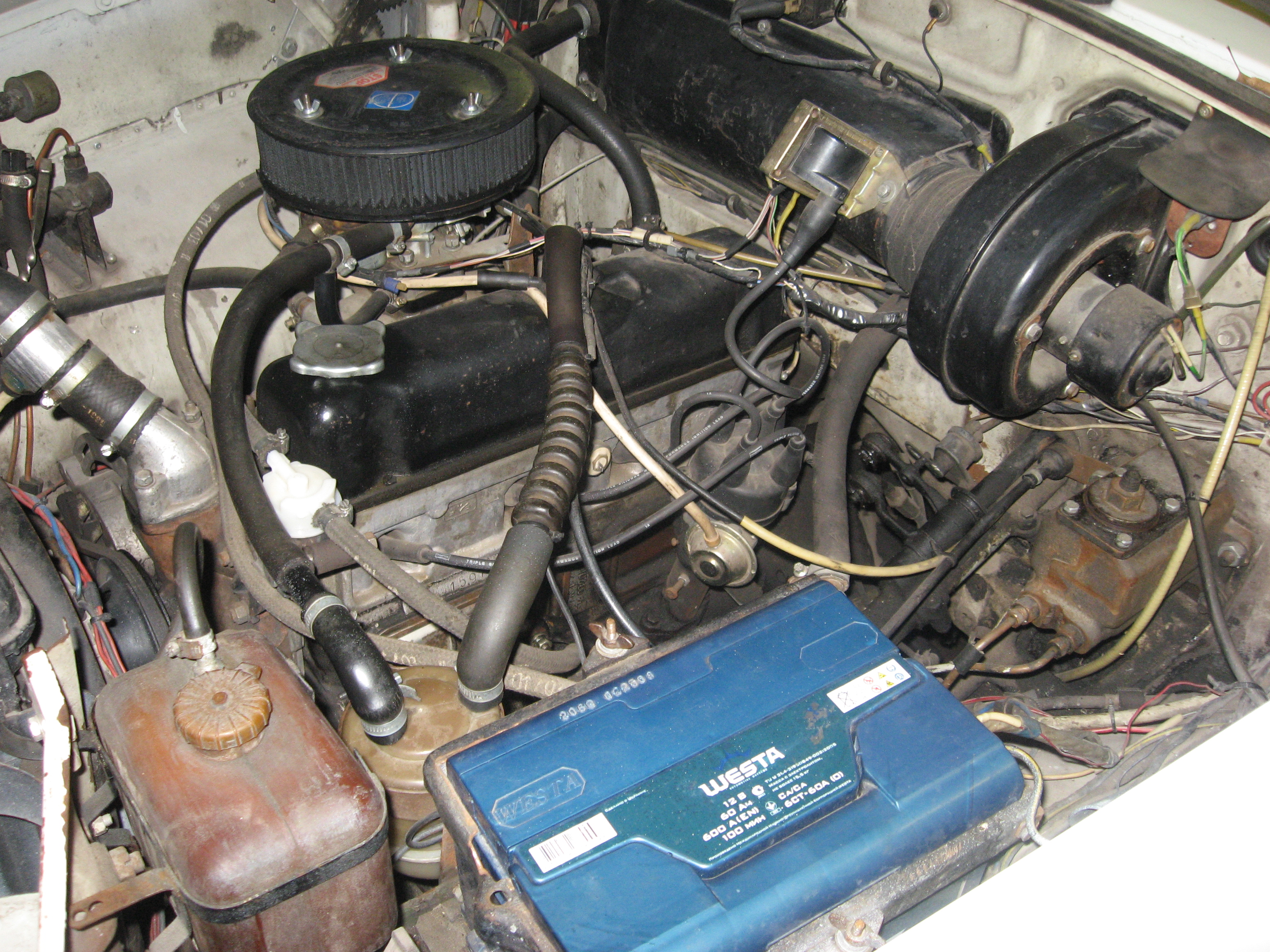

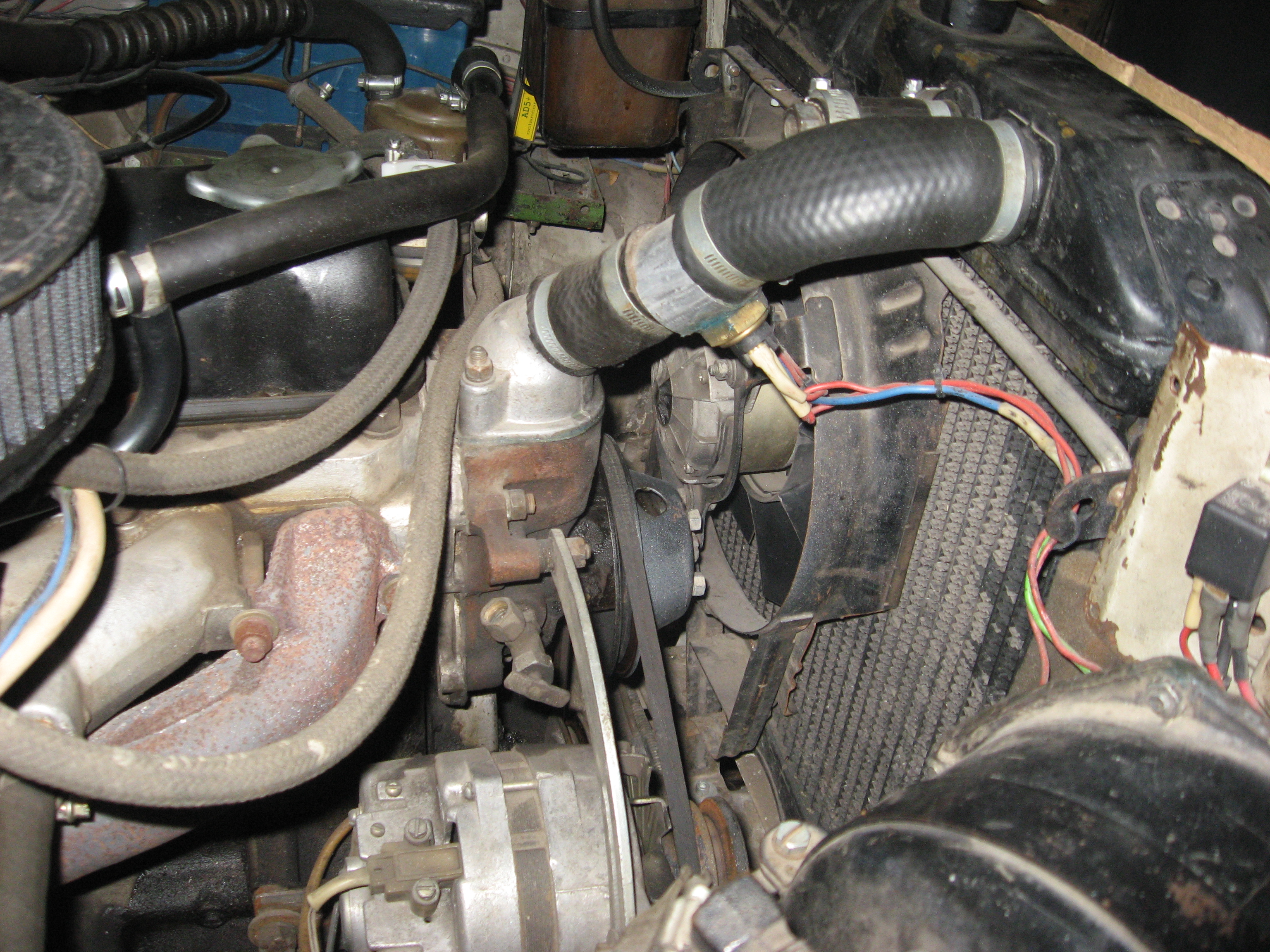

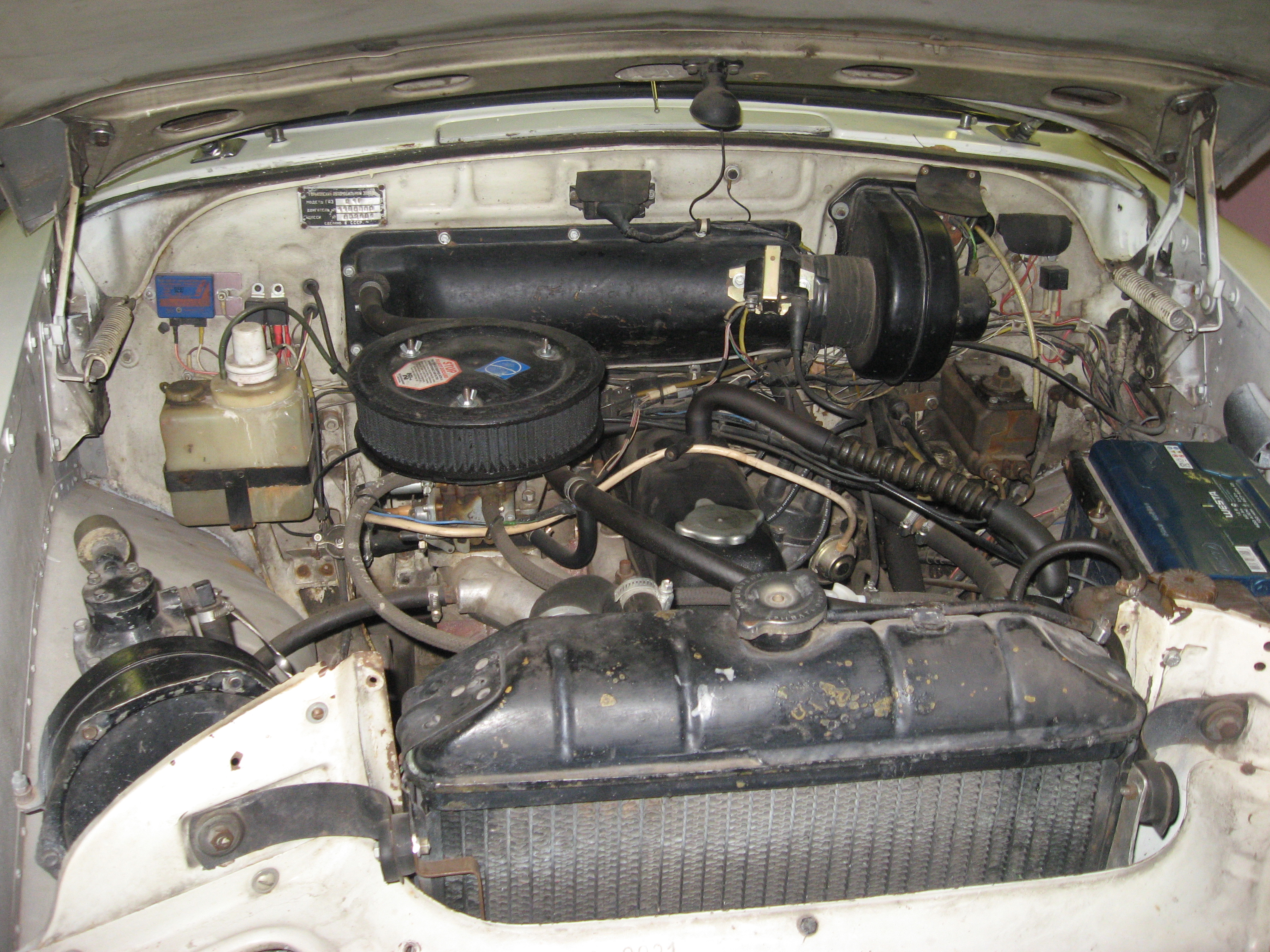

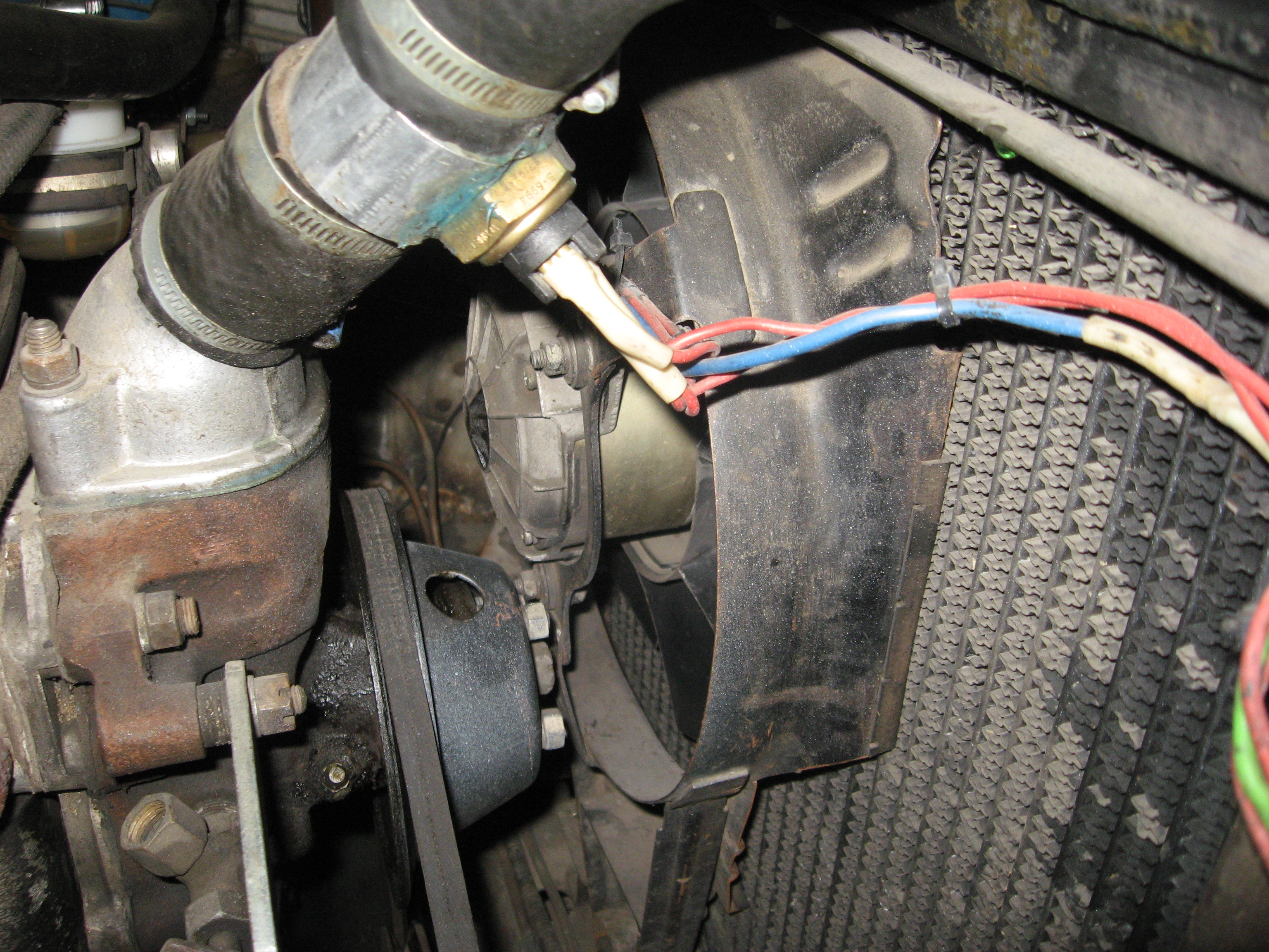

Выложил часть фото. Будут вопросы, отвечу.
сообщение 2013.02.22 13:42
Понравился вариант с переонсом креплений радиатора вперед. Без такого и удаления жалюзи электровентилятор не поставить таким образом. А как радиатор крепится снизу?
И ещё. Совпала ли соосность шкивов при постановке 21го шкива на помпу 24, или пришлось мудрить с шайбами? Сколь припоминаю, родной шкив напрямую на ступице помпы 24 задевает за её более крупный корпус. Не пришлось ли её ступицу переворачивать?

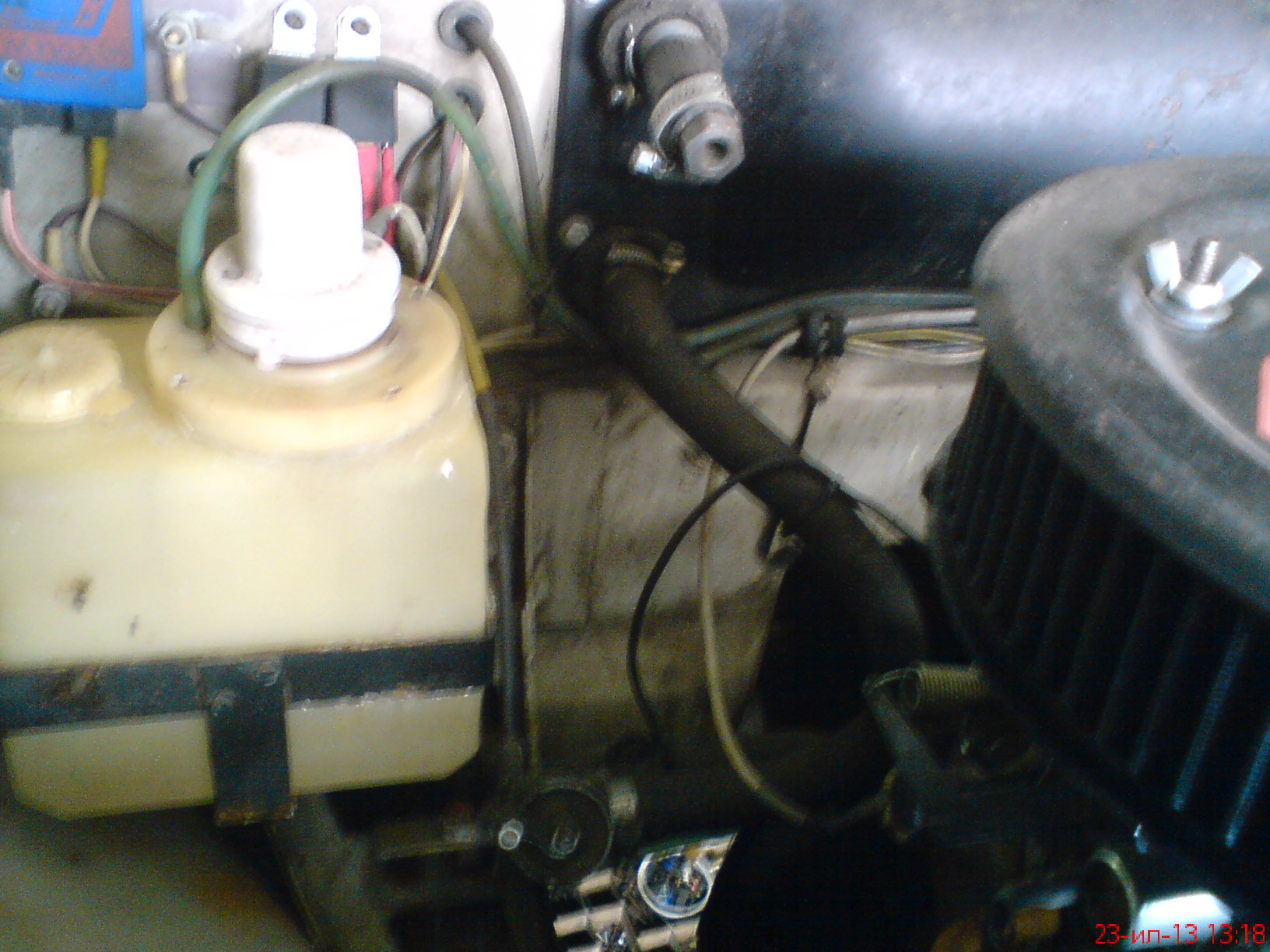

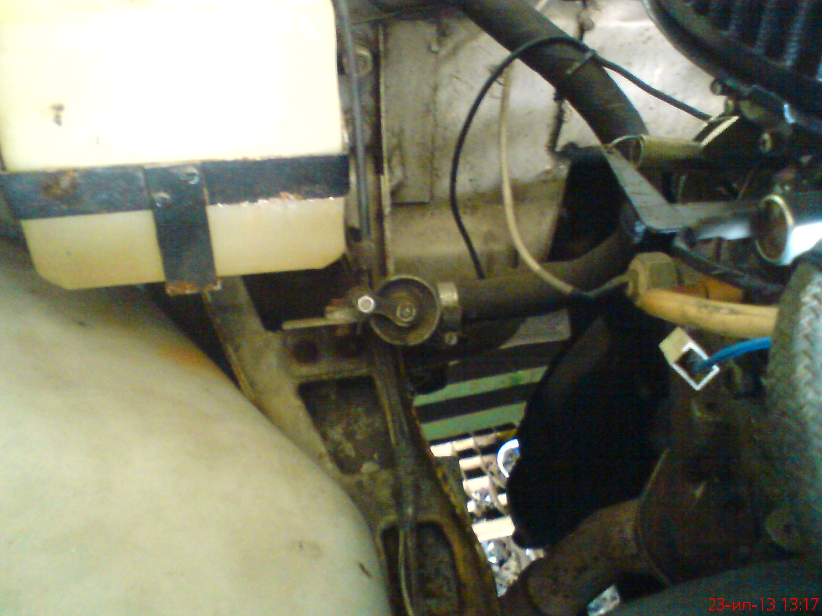

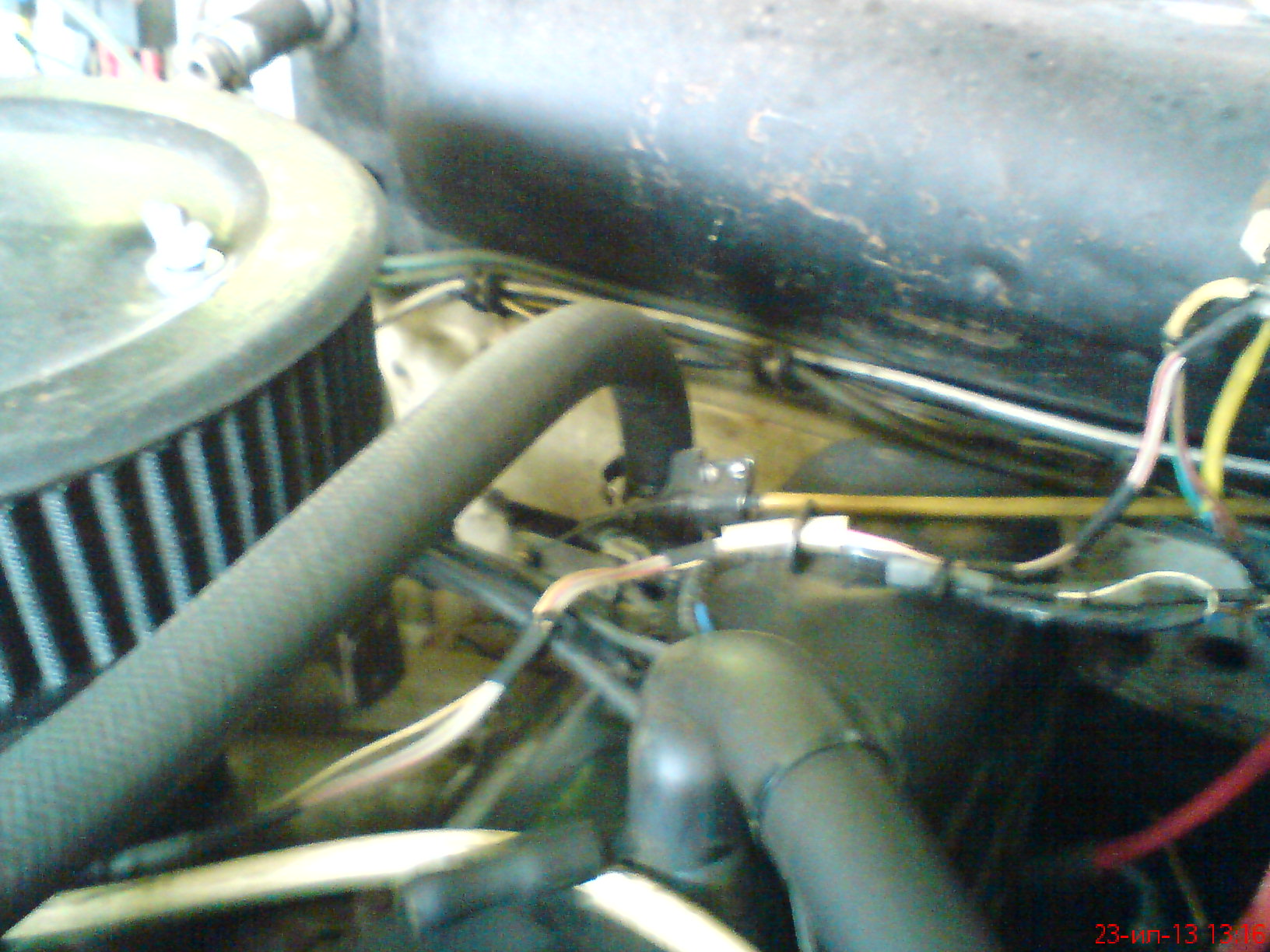

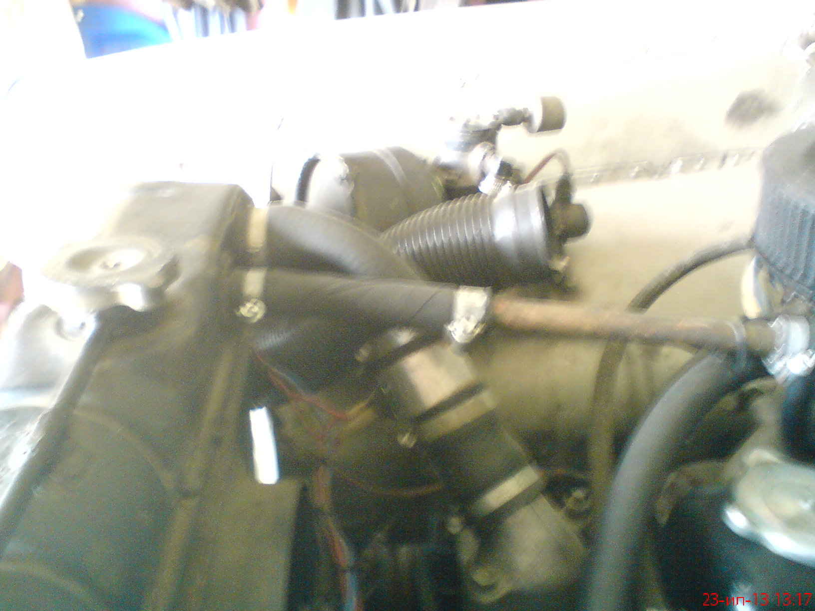

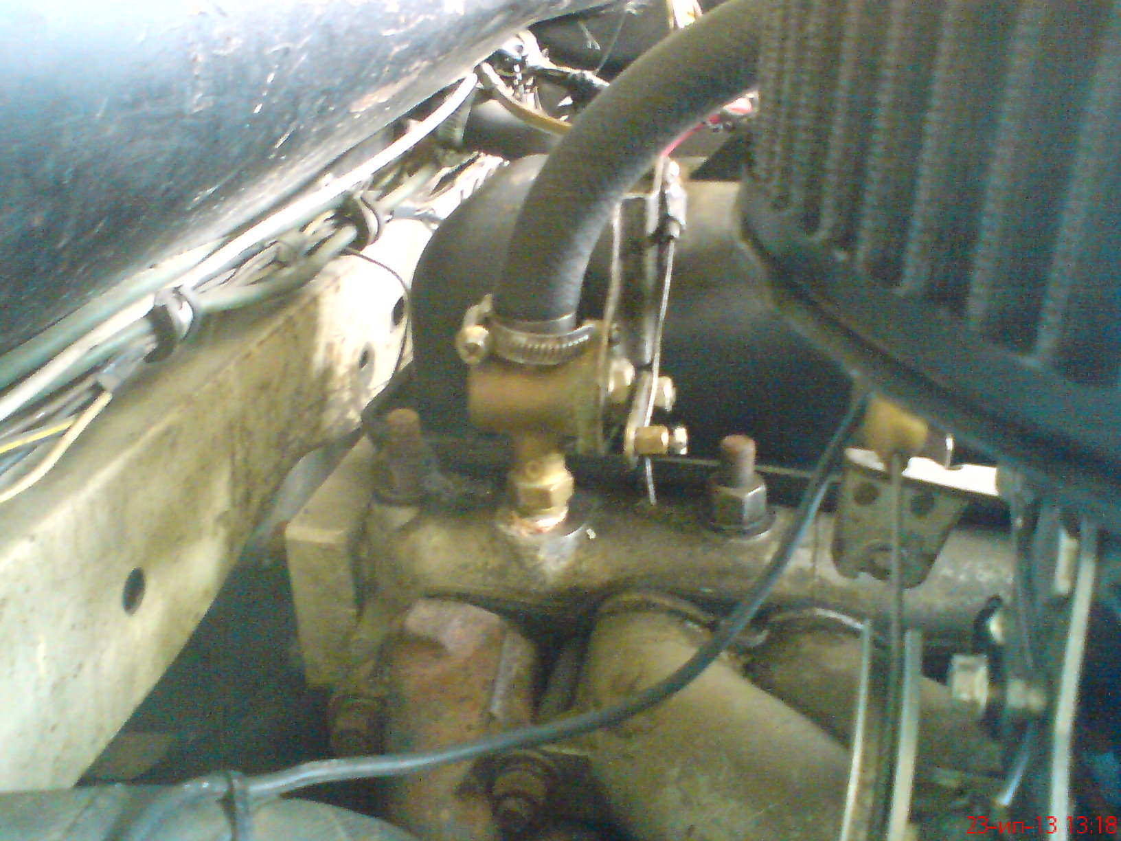

Фото к теме" Охлаждение 4-го цылиндра"
(фото с телефона, не очень)

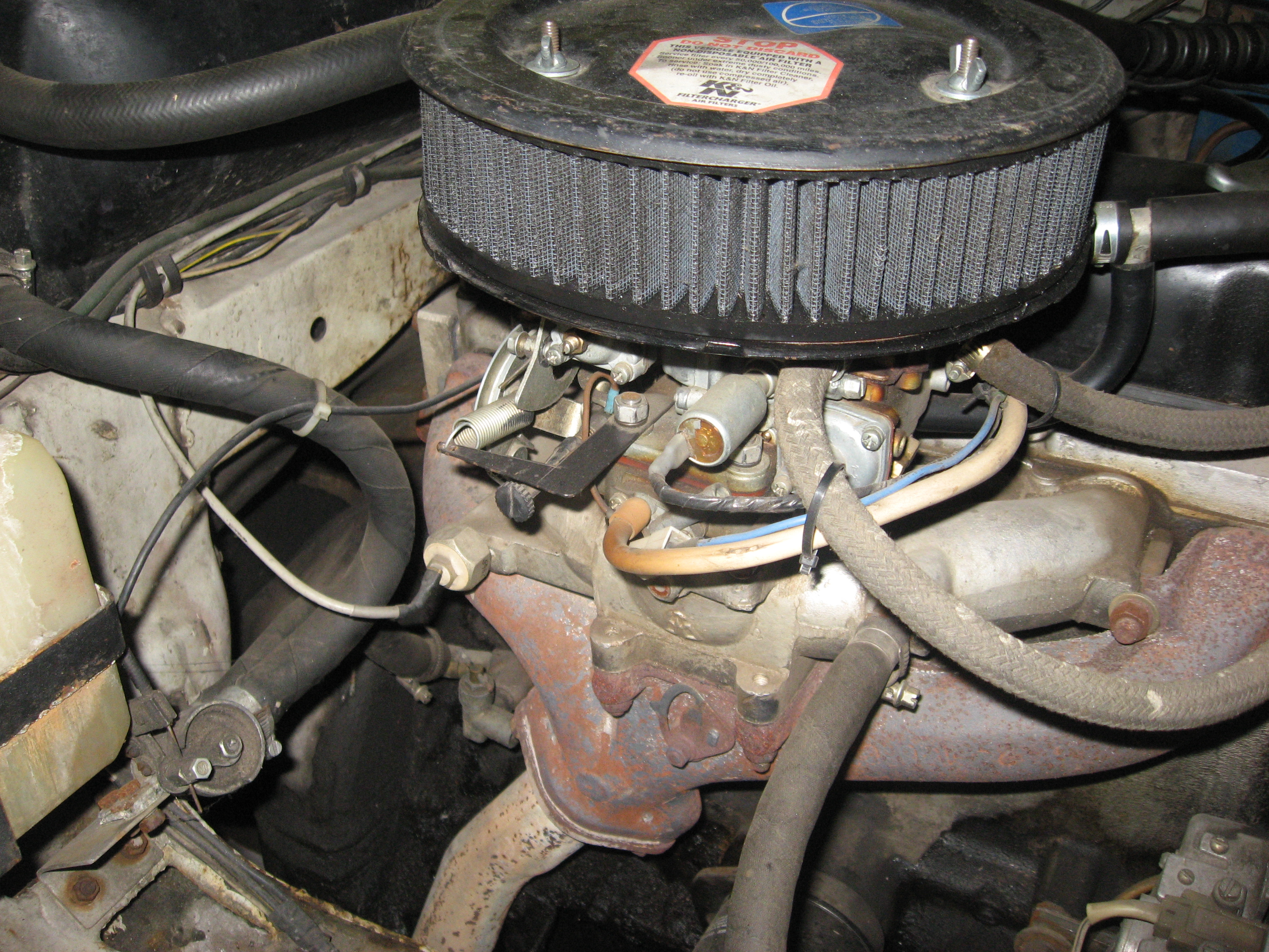

Купил зимой малые диффузоры СПИРТ в мой 4178 поменял, впечатление очень положительное.По расходу инфы нет ,ещё мало наездил.Прикупил ещё электро бензонасос, более потеплет поставлю. Также в планах замена втулок рессор и масла в заднем мосту.

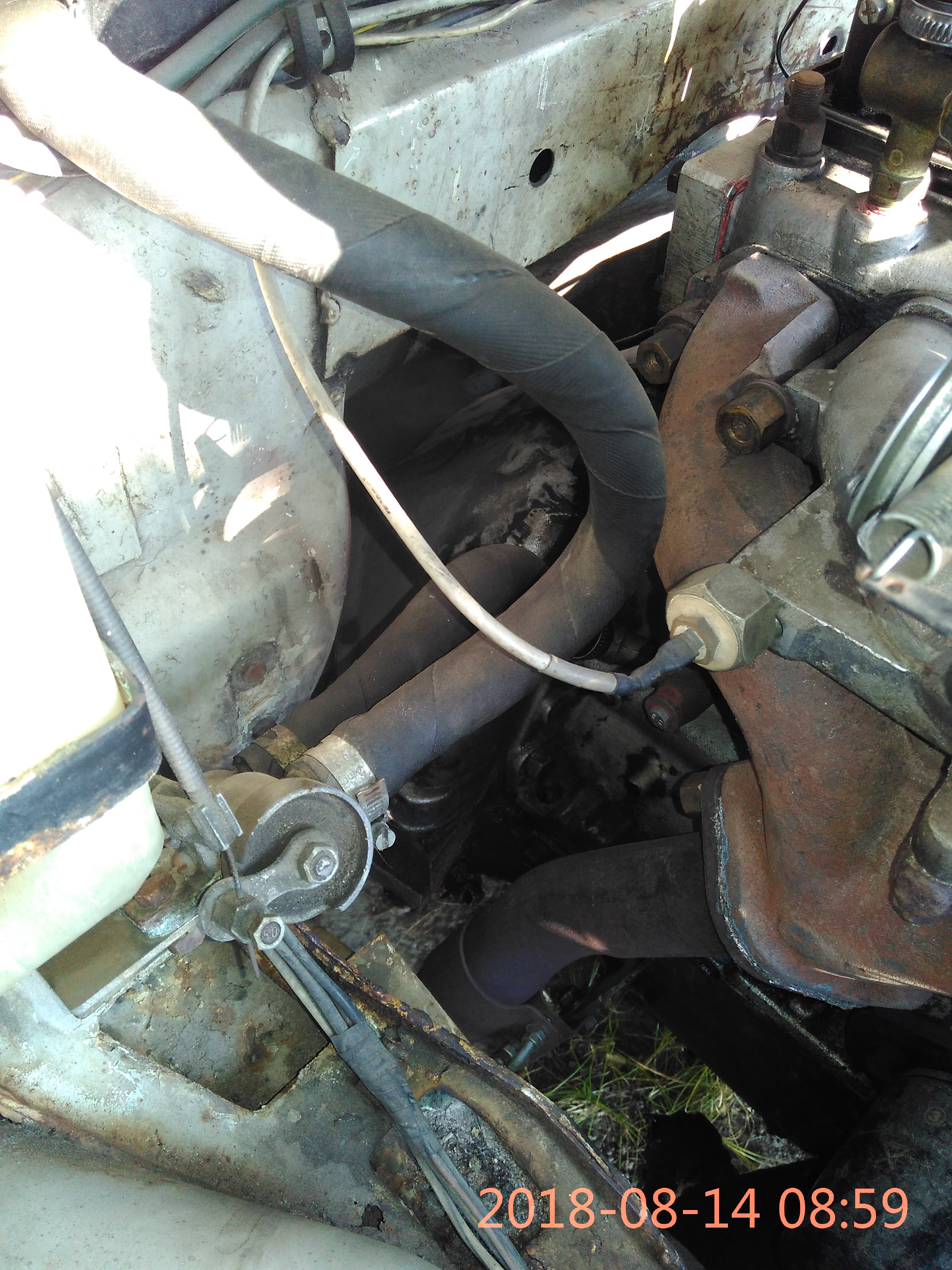

Приветствую! Внимательно изучив все фото не понял устройство системы охлаждения. Если не ошибаюсь,то доп. шланг от крана в голове в радиатор-это летний вариант,а на зиму-в печку,по стандарту. А вот кран в помпе? Откуда второй патрубок печки подключен? И какой эффект от этих переделок?
Большое спасибо.
March
сообщение 2018.08.14 9:44
Из: Киев, Святошино
Был(а): 2023.02.03 12:08
Извините за молчание,провтыкал.
Кран с помпы не задействован.( когда стоял Солекс Москвич,то от крана был поставлен шланг к карбюратору, к бобышке подогрева карбюратора) На карбе 4178 такого нет.
Второй вход в радиатор печки с блока,тоже подключен через кран.Открытие и закрытие с салона нашим тросом. Если можно было бы
увеличить сечения шлангов ,эффект был бы поболее. У меня датчик температуры стоит в
" танчике". Когда открываешь кран с головки блока в радиатор,видно падение температуры.
Каких-то отрицательных эффектов я не заметил.

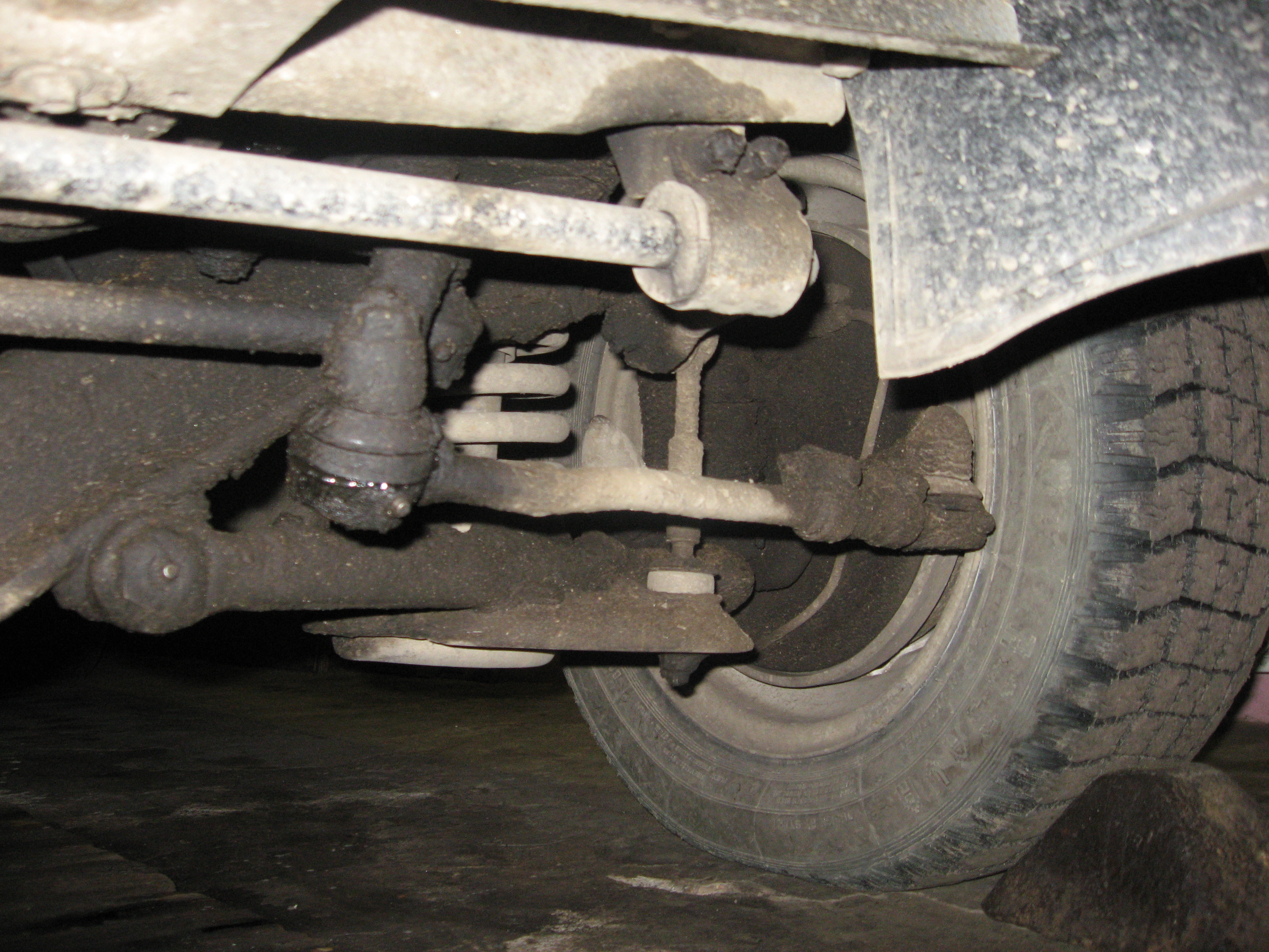

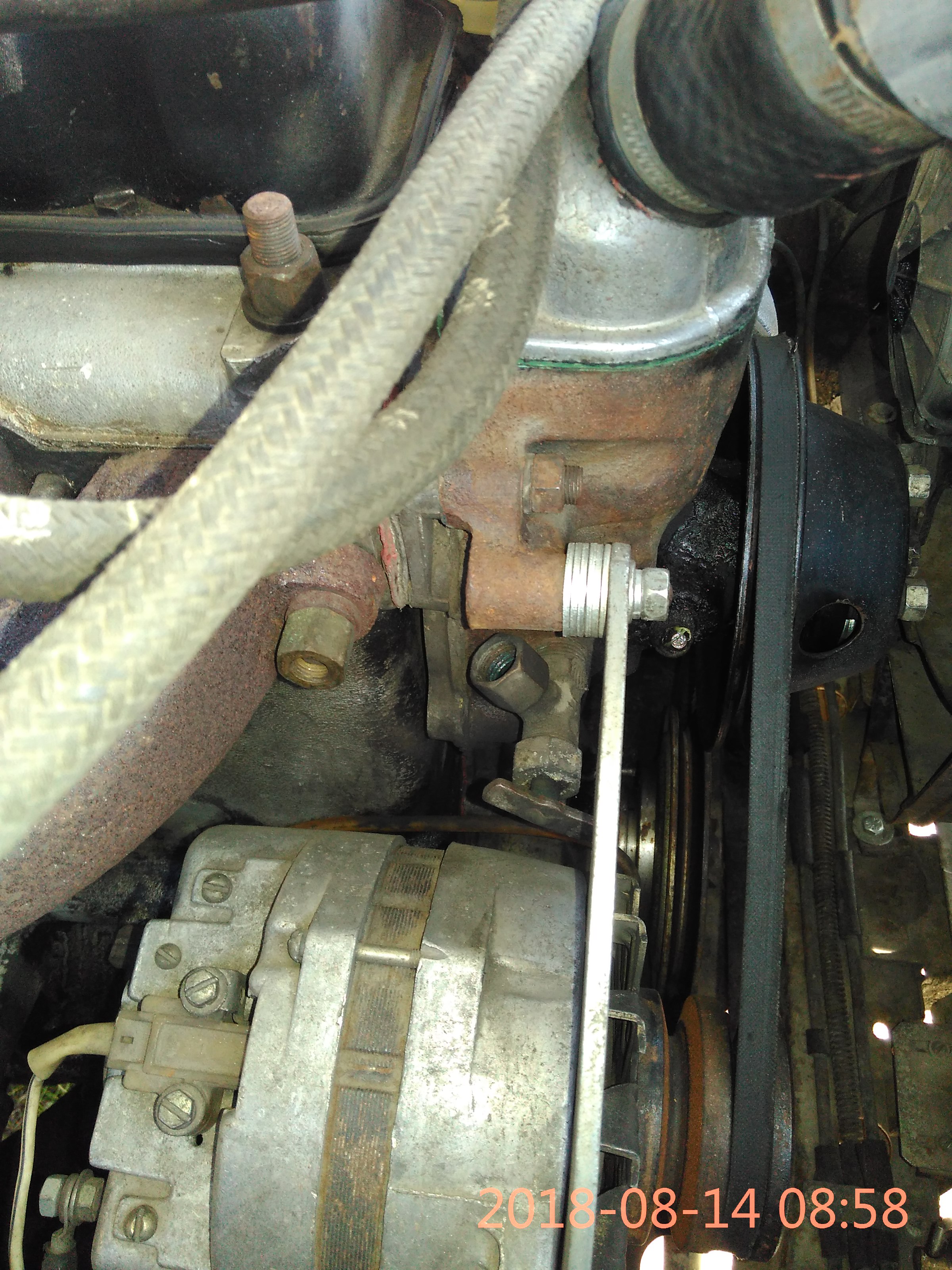

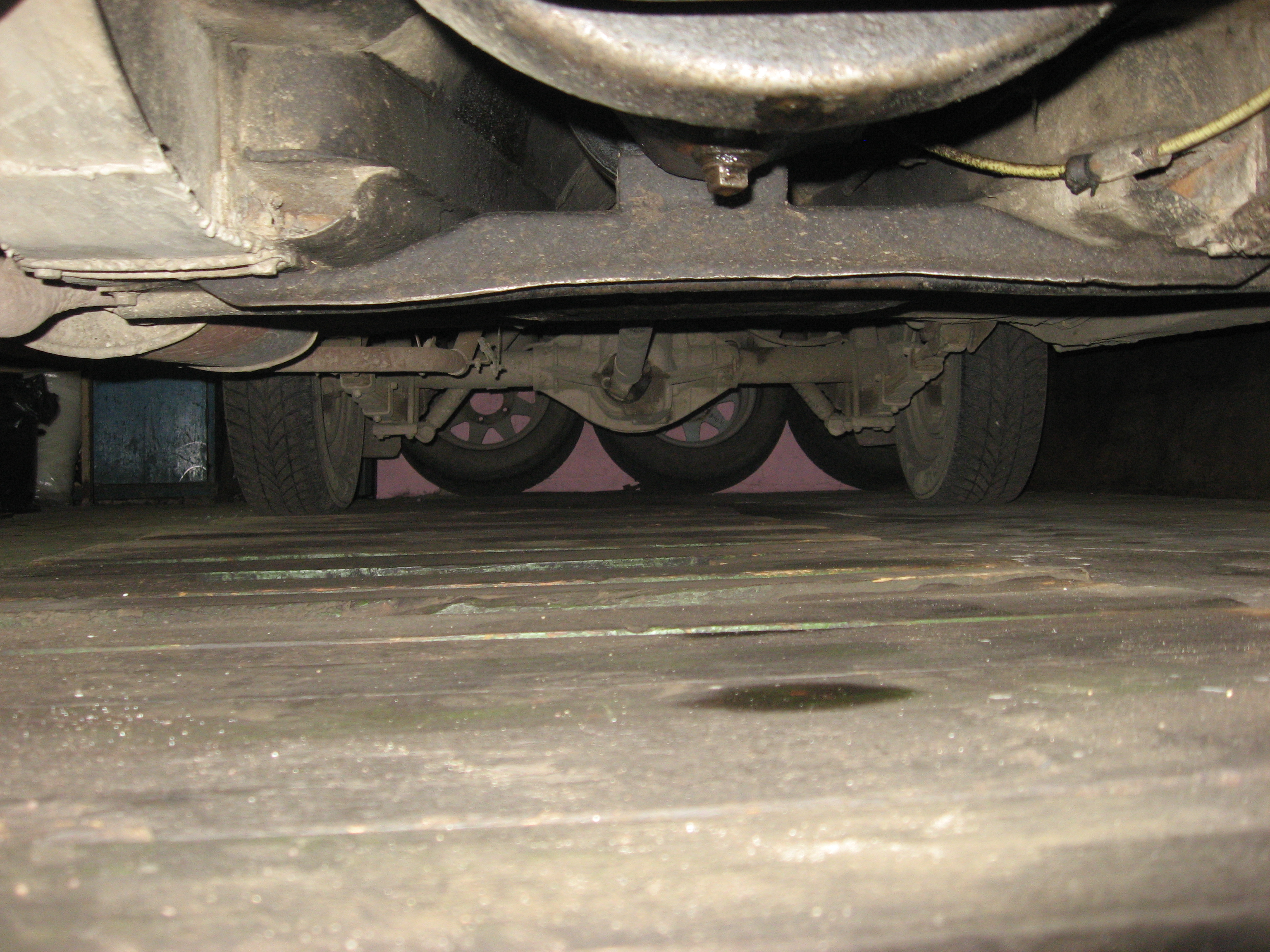

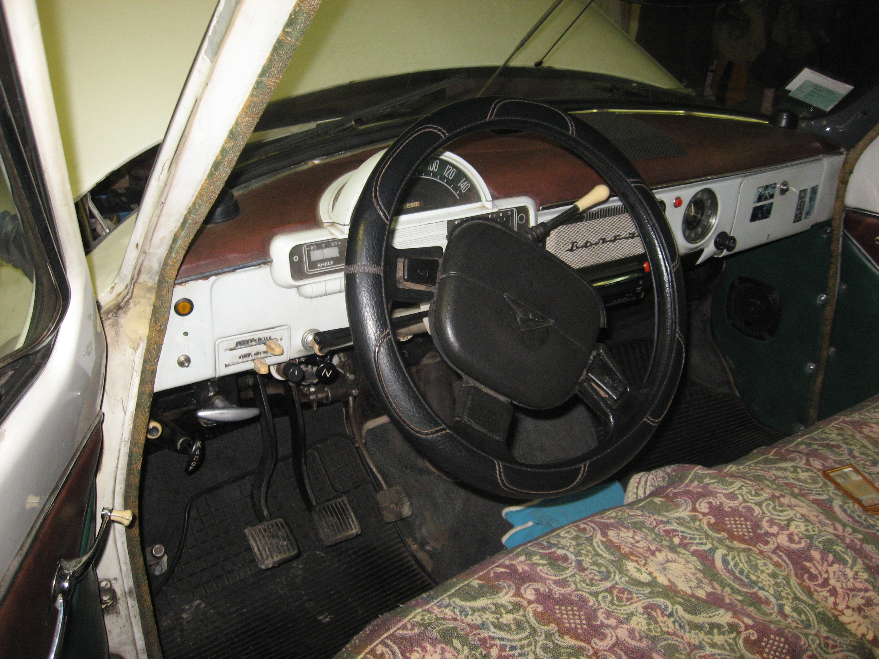

Появился какой-то стук в рулевом.Шприцевал.
Поднял передок ( домкрат под балку). Открутилась гайка вала сошки.ЖОПА. Затянул.Нашол ещё гайку от ступицы какого-то авто,обрезал( она широкая ,не накрутиш). Законтрил.Последствия с открученной гайкой
могли быть плачевными.Прикреплённое изображение Прикреплённое изображение

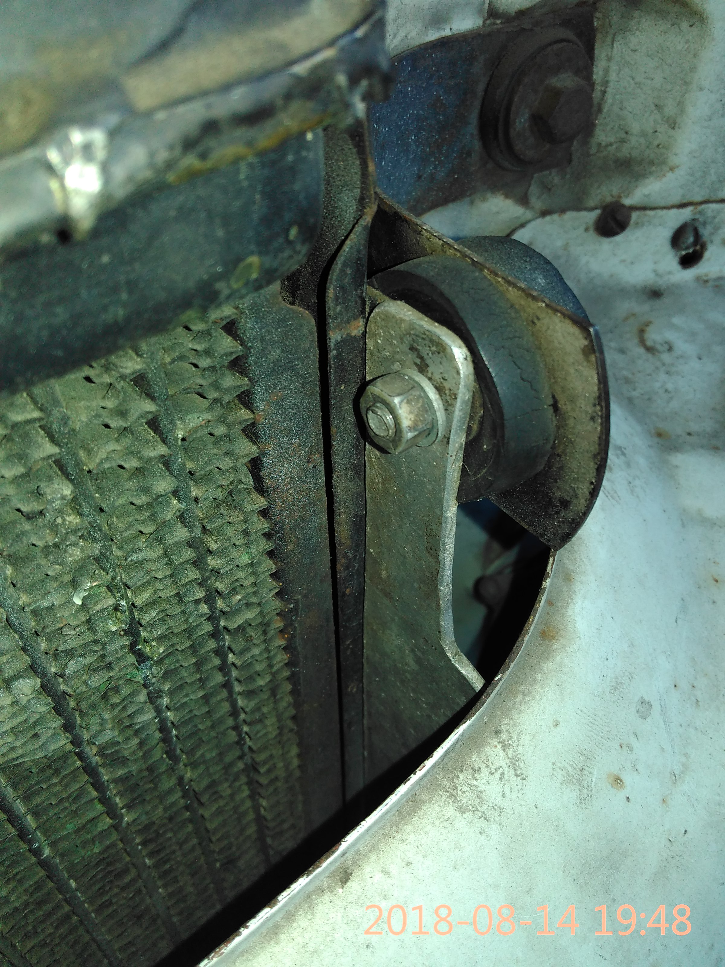

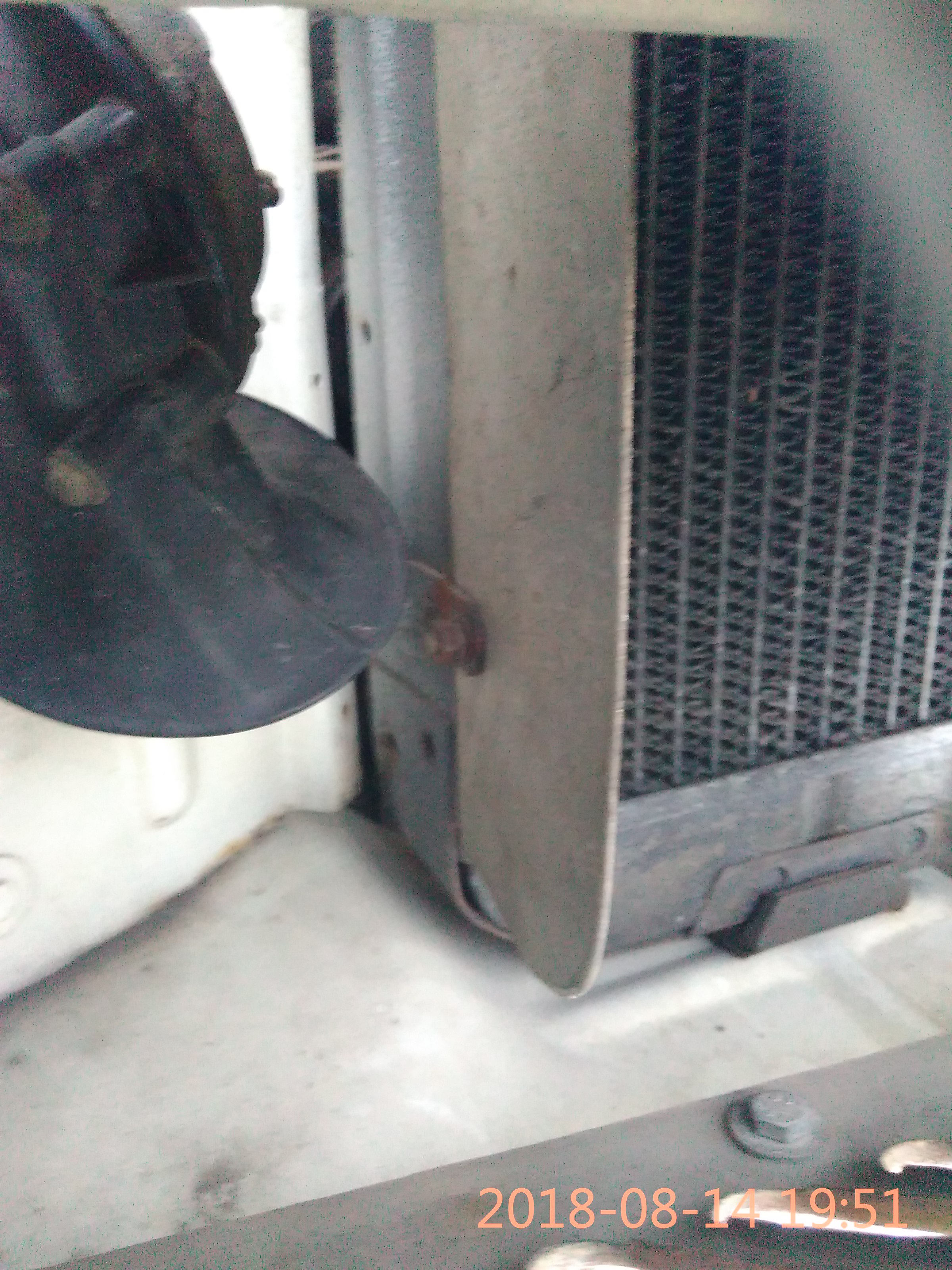

Для улучшения охлаждения ( по трассе) по бокам радиатора установлены " уши".
( пластины из алюминия).На лето я снимаю резиновые уплотнения возле радиатора.Для города эффективен только электро вентилятор.
