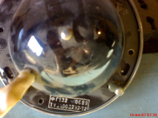

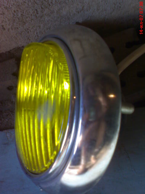

Коллеги, доброго времени суток!
Помогите опознать фары-от какой они техники?
Вот:Прикреплённое изображениеПрикреплённое изображение
Lev
сообщение 2007.07.16 9:22
ЛИАЗ

Илья Н.Жебрик
сообщение 2007.07.16 10:15
Имя: Илья Жебрик
Авто: ГАЗ-21 '1959/1973
Из: Дніпро
Был(а): 2022.08.15 12:55
Спасибо!
А вот кому зайца-побе фары от Лиаза!!!
сообщение 2007.07.17 8:39
На фотке справа фара, имеющая противотуманную оптику типа ФГ-119. Этими фарами серийно комплектовались некоторые автобусы, ПАЗ-672 точно, что касается ЛИАЗа не помню. Ставили на ЗИЛ 130 в северном исполнении. Ставились как в кузовную панель ( в каске см фото слева) так и в отдельных корпусах на бампер. У меня именно такие и были. Остались только корпуса. Оптика же в них теперь - фары дальнего света, что ставилась на ВАЗ-2106.

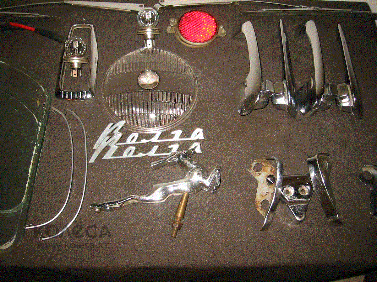

Кто нибудь знает какой каталожный номер у такого стекла фары? Какая это ФГ- ?
На фото не реклама, взято с интернета.
