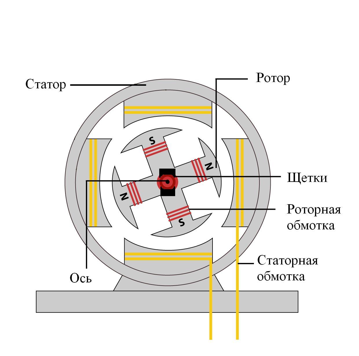

Так вот, что же собой представляет такая электрическая машина, как генератор. (Сейчас речь пойдет именно об автомобильных генераторах, и именно о генераторах переменного и постоянного тока. Я не буду рассказывать о генераторах с постоянными магнитами.) А представляет она две группы обмоток – статорная и роторная. Статорная намотана на корпусе генератора, а роторная – на якоре (центральном валу, на которой насажен шкив).
Когда-то давно, в школе нам всем рассказывали про проводники, движущиеся в магнитном поле. Если кратко, то при этом процессе в проводнике будет возникать напряжение. Вернее, ЭДС, но не будем вдаваться в подробности. Причем, двигаться может как сам проводник относительно магнитного поля, так и магнитное поле относительно проводника. Важен только сам факт взаимного перемещения. Напряжение, которое образовывается в проводнике, зависит от двух факторов – силы магнитного поля и скорости движения.
Все просто… Казалось бы. Но где в нашем генераторе магнитное поле? Проводник – вот он, а магниты где? Ведь мы условились, что у нас генератор без магнитов. А вот один из проводников и является магнитом! Только электромагнитом, но это абсолютно не важно. В зависимости от типа генератора электромагнитом является либо статор (генераторы постоянного тока), либо ротор (генераторы переменно тока). При этом, энергия, необходимая для формирования магнитного поля, в разы меньшая, чем энергия, которую способен отдать генератор потребителям (обычно их соотношение приблизительно 1 к 20). На этом принципе и построены все автомобильные генераторы – мы ценой малой мощности создаем магнитное поле, а в результате получаем большую мощность, которую можем расходовать по своему усмотрению. Именно поэтому в самом начале необходимо подать на генератор напряжение извне (либо не надо, если у вас генератор постоянного тока и не иссяк остаточный магнетизм), после чего он будет поддерживать себя самостоятельно. Напряжение на выходе генератора зависит (упрощенно) от двух факторов – частоты вращения и магнитной силы, создаваемой электромагнитом. В генераторной терминологии этот электромагнит называют обмоткой возбуждения.
С точки зрения физики, как бы, и не важно где у нас электромагнит, а с точки зрения практической реализации… А сточки зрения практики – не совсем. Дело в том, «рабочий» ток у нас снимается с обмотки, «противоположной» обмотке возбуждения. Т.е. в генераторах постоянного тока «рабочий» ток снимается с ротора, а в переменниках – со статора. Все бы ничего, но на ротор что-то подать либо снять с него возможно только с помощью щеток (по крайней мере, мы пока так будем думать). Большие токи с помощью щеток снять весьма проблематично – они начинают подгорать, искрить, изнашиваются. Именно поэтому давно отказались от генераторов постоянного тока и перешли на переменники – им на ротор через щетки необходимо подать лишь ток для возбуждения, который исчисляется единицами ампер, а не десятками или сотнями, которые снимаются с генератора в результате.
В чем еще разница в генераторах постоянного и переменного тока? В названии. Исходя из него, один генерирует переменный ток, а второй постоянный. Запомните, это НЕ ЗНАЧИТ, что ток первого можно изменять, а ток второго нельзя. Разница в ФОРМЕ генерируемого тока. На пальцах:
У генераторов постоянного тока обмотка возбуждения стоит на месте, точно так же, как и щетки. Их взаимное положение всегда одинаковое, а значит с одной стороны всегда плюс, а с другой всегда минус.
У генератора переменного тока все хуже. У него обмотка возбуждения все время вращается (напомню, она на роторе), в результате плюс и минус на выходе генератора все время меняются местами. Т.е., там вообще нет понятия плюс и минус – плюс то там, то здесь. Как Фигаро…
Отсюда и основное ограничение, которое долгое время не позволяло использовать генераторы переменного тока в автомобилях – поверьте, аккумулятор не сильно обрадуется, если к нему подключат генератор, плюс и минус которого постоянно будет меняться местами. Чтобы успокоить генератор, дабы он не нервировал аккумулятор и других потребителей, применяют диоды. Диод – это клапан для электричества. Он «пропускает» плюс, а минус блокирует. В итоге на выходе генератора получается не «+ - + -», а «+ 0 + 0». Для того чтобы убрать этот самый ноль в промежутках между плюсами используют хитрое включение нескольких диодов – диодный мостик, а так же несколько выходных (статорных) обмоток, смещенных друг относительно друга. В итоге имеем череду плюсов, которые еще и накладываются друг на друга, а такое положение дел аккумулятор абсолютно не нервирует. Этот процесс называется выпрямлением переменного тока (а диодный мостик называют выпрямителем). Так вот пока полупроводниковая техника не развилась до достаточного уровня, выпрямлять было некому (механические выпрямители не в счет, они еще хуже подгорающих щеток). Потому и мучались с генераторами постоянного тока.

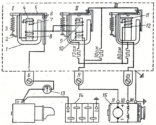

Если же вспомнить о родном генераторе постоянного тока, то тут не все так просто. Им управляет гордая коробка под названием «реле регулятор».
Физически, она выполняет три функции: регулирует напряжение на выходе генератора, ограничивает ток, снимаемый с генератора, и не пускает ток из аккумулятора в генератор при выключенном двигателе. Для генераторов переменного тока ограничивать максимальный ток и не допускать обратного тока не надо – это функция заложена в саму конструкцию генератора. А вот для постоянников надо.
Регулятор напряжения работает тоже немного по иному принципу. Вернее, принцип тот же – регулирование тока в обмотке возбуждения, но ток берется с другого места. Он берется не с аккумулятора, а генератор сам для себя его вырабатывает. Вырабатывает с помощью остаточного магнетизма. Остаточный магнетизм – это та магнитная сила, которая остается в железе генератора даже после снятия возбуждения. Если просто, то можно сравнить с железкой, магнитом и скрепками. Если железка долго лежала на магните, то она некоторое время сама может магнитить скрепки. Потом перестает… Так же и с генераторами. Пока генератор еще магнитит, то он в состоянии запустить сам себя. Если вы завели двигатель, после лет эдак 10 простоя и зарядка не появилась – не переживайте. При запущенном и набравшем среднее обороты двигателе, попробуйте проводком объединить клеммы «Б» и «Ш» регулятора (Объединить это не значит закрутить под винт. Это значит просто коснуться). На обмотке возбуждения появится напряжение с аккумулятора, генератор намагнитится и процесс пойдет лавинообразно. За пару мгновений генератор выйдет на нормальный режим работы. Проводок после этого, естественно, следует убрать. Более того, убирать проводок следует до того, как вы заглушите двигатель.

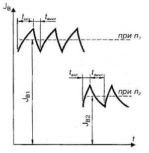

Как работают регуляторы напряжения?
Все они работают приблизительно по одному принципу. Как регуляторы для переменников, так и регуляторы для постоянников. Все они смотрят напряжение, которое выдает генератор, и сравнивают его с эталонным. И, согласно результатам сравнения, изменяют ток в обмотке возбуждения генератора.
При этом все регуляторы, которые я видел, регулируют ток дискретно. Что такое дискретно? Импульсно, если хотите… Вибрационно, в конце концов. Смысл в том, что они не могут «включить половину тока». Они либо включают обмотку возбуждения в сеть, либо выключают ее из сети. Точно так же, как мы не можем включить, к примеру, фары наполовину. Либо включены, либо выключены. Так как же они могут работать?
Дело в том, что генератор реагирует на включение и включение регулятора не моментально. Ему надо, как бы, раскачаться, понять, что им начали управлять. Этим и пользуется регулятор. Он не поддерживает точное значение напряжения, он имеет некоторый «коридор» напряжения, в котором он работает. Регулятор включает обмотку возбуждения, и напряжение на выходе генератора начинает возрастать. Когда оно достигнет верхней границы коридора, регулятор выключит обмотку. Напряжение начнет спадать. Когда оно упадет до нижней границы коридора, то регулятор снова включит обмотку возбуждения. И так происходит на протяжении всего времени работы генератора… Чем больше нагрузка на генератор, тем большее время обмотка возбуждения включена. И наоборот, чем больше обороты якоря генератора, тем меньшее время будет включена обмотка. На картинке n2 (число оборотов якоря) больше n1.
Коридор достаточно небольшой – обычно в пределах десятых вольта, так что бортовое оборудование такого колебания напряжения попросту не замечает. Тем более, такие включения/выключения происходят с очень большой частотой – от десятков включений в секунду до тысяч.
В современных регуляторах таким действием занимается транзисторная схема. В родном для 21-й Волге реле-регуляторе – специально обученное реле. Но принцип един для всех. Единственное, чем отличается реле-регулятор – из-за того, что реле не в состоянии очень часто переключать контакты, то обмотка возбуждения отключается не полностью, а в цепь ее питания вводится дополнительное сопротивление. Из-за этого пила на картинке получается более растянутая во времени.

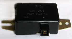

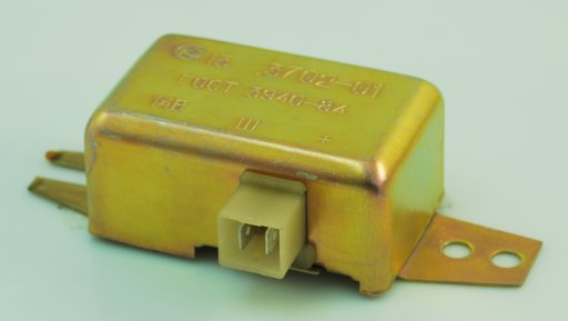

Регулятор напряжения «от старой газели». Он же от 2410, некоторых 3110, ГАЗ-53, ГАЗ-54 и РАФиков. Номер 13.3702-01. Бывает как в металлическом корпусе, так и пластиковом. Бывает с двумя разъемами зима-лето (131.3702-01).

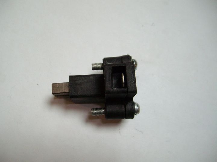

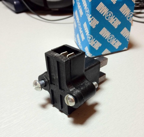

Работает этот регулятор совместно с генератором, оснащенным вот таким щеточным узлом:
Обратите внимание – у щеточного узла ДВА контакта. Две щетки, и два контакта. Со щеточным узлом с одним контактом НЕ СОВМЕСТИМ.

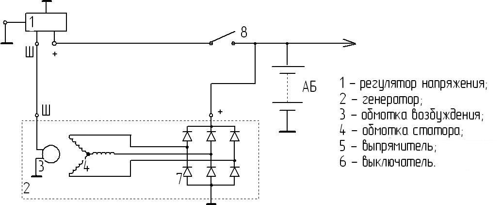

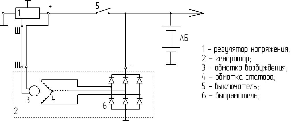

Этот регулятор ставится в разрыв МИНУСА. У него две клеммы – «Ш» и «+». Клеммы почти всегда подписаны, но обычно «+» ближе к креплению, а «Ш» ближе к передней кромке регулятора. Подключение на картинке.
Выключатель 5 это замок зажигания. Проще всего и ближе всего плюс забрать с катушки зажигания, с клеммы Б-ВК. Отсюда тянем проводок на клемму «+» регулятора, и отсюда же тянем провод к одной из клемм щеточного узла. К любой – в этом случае не надо. Оставшуюся свободную клемму щеточного узла подключаем к клемме «Ш» регулятора. Регулятор привинчиваем к массе автомобиля, обеспечив надежный электрический контакт оной металлической подложкой регулятора.
Все, генератор готов к работе.

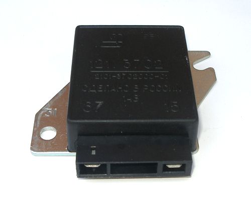

Регулятор напряжения «жигулевский». Номер 121.3702. Бывают черные, бывают белые с дополнительной лампочкой наличия зарядки, бывают двойные (два регулятора в одном корпусе ,если сгорел один, можно переключиться на другой).
Работает, в основном вот с таким одноконтактным щеточным узлом.
Обратите внимание, что щеточный узел по креплению точно такой же, как и двухконтактный, но одна из щеток жестко привязана к корпусу генератора через болт крепления. Но если у вас двухконтактный щеточный узел, то, регулятор будет работать и с ним, если одну из щеток подключить к массе. Так что, в этом плане, данный регулятор всеяден.
Регулятор ставится в разрыв ПЛЮСА. Имеет клеммы «15», «67», а подложка иногда подписана «31», так как тоже является клеммой. Клемма «15» это плюс. Его забираем, как и в предыдущем случае, с клеммы «Б-ВК» катушки зажигания. Клемму «67» соединяем с клеммой щеточного узла (единственной, либо не подключенной к массе). Так же, как и в предыдущем случае обеспечиваем надежный контакт подложки регулятора с массой автомобиля.
Как видите, в этом случае к щеточному узлу идет лишь один провод, а не два.
По такому же принципу работают регуляторы напряжения от ГАЗ-24 (РР-350), правда, имеют размеры, соизмеримые с размерами самого генератора.

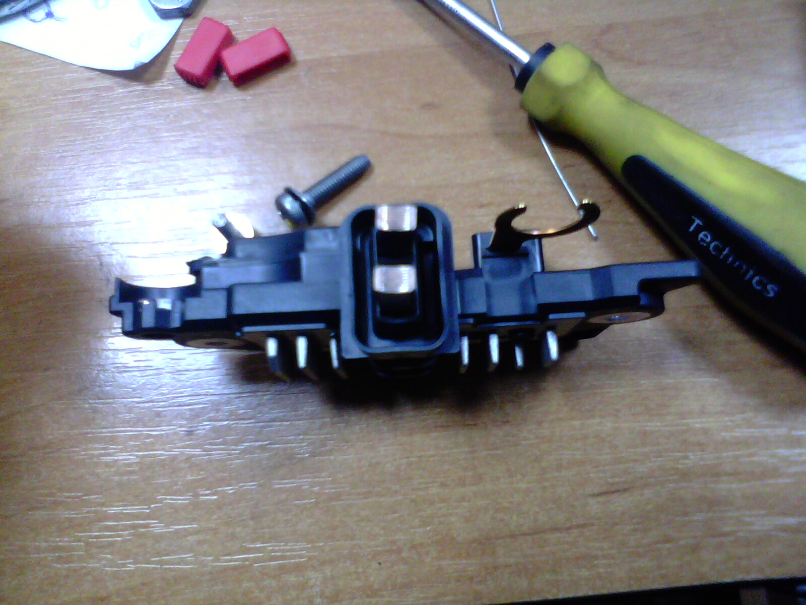

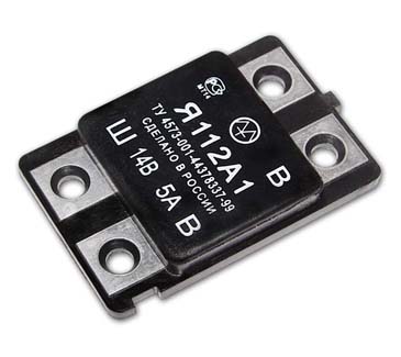

Пример встроенного регулятора напряжения – так называемые «шоколадки». Применяются на генераторах от Газелей, УАЗов и Волг… Москвичи еще с такими ездили… Шоколадка выглядит вот так:
Это Я112А1, но бывают Я112 с индексом «Б» вместо «А». Они условно совместимы между собой – у Я112Б задействованы все контакты и придется немного переделать щеткодержатель. Так что лучше покупать тот регулятор, который стоял в держателе до замены – меньше лишней работы.
Шоколадка устанавливается в специализированный щеткодержатель. Его характерной чертой является крестик сверху:
Для замены регулятора надо открутить два винта крепления самого щеткодержателя, перевернуть его, открутить два стягивающих его винта, и снять верхнюю крышку. Тогда представится возможным заменить саму шоколадку.
Как видим, щеткодержатель имеет одну клемму. Эту клемму необходимо соединить с клеммой «ВК-Б» катушки зажигания, и тогда генератор заработает.
Пожалуйста, не пытаетесь к этому щеточному узлу подключить внешний регулятор напряжения – ничего хорошего из этого не выйдет. Помните – увидели крестик, значит регулятор внутри.

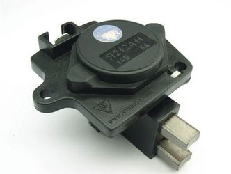

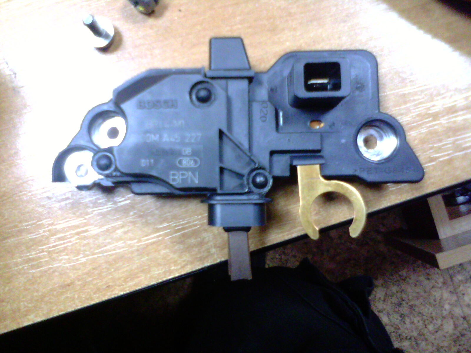

Второй пример встроенного регулятора – регуляторы от современных ВАЗов. Например, Я212А11.
Он является одним целым с щеточным узлом, в отличии от рассмотренного выше Я112. Но, точно так же имеет одну клемму, которая подключается к плюсу после замка зажигания. По такому же принципу построены и импортные регуляторы – они все одно целое с щетками, и подключается после замка зажигания.

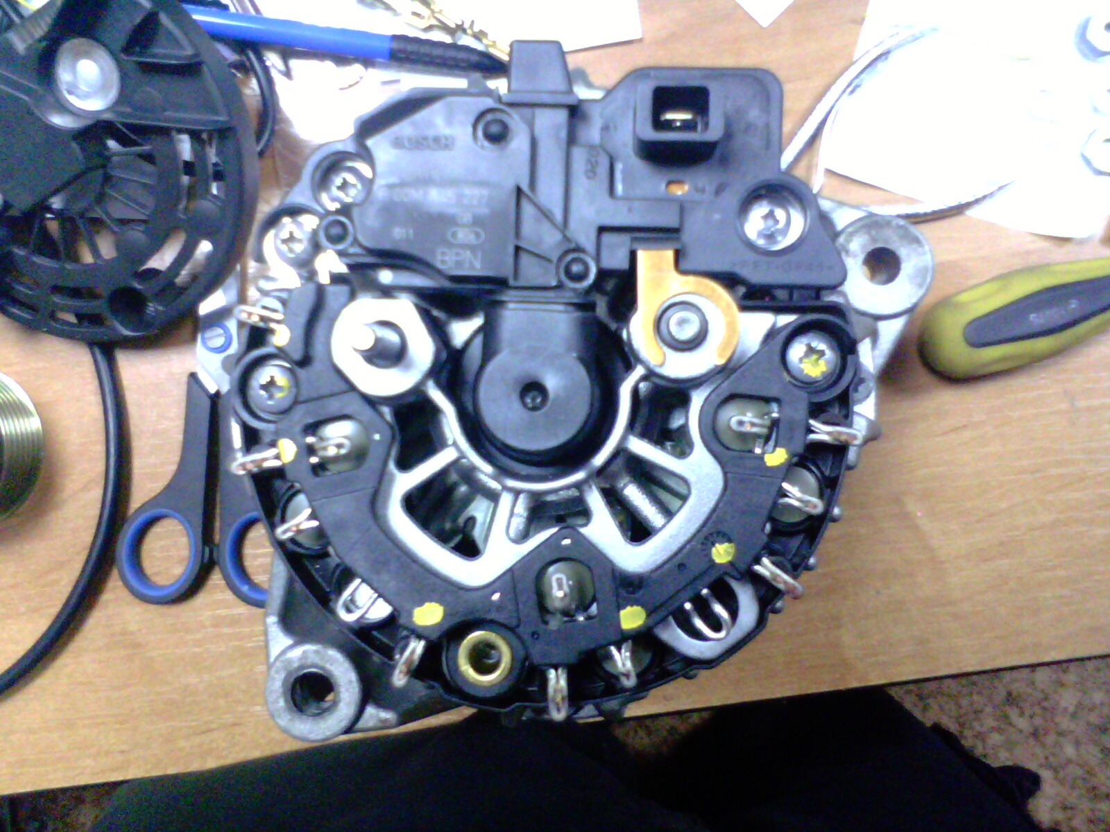

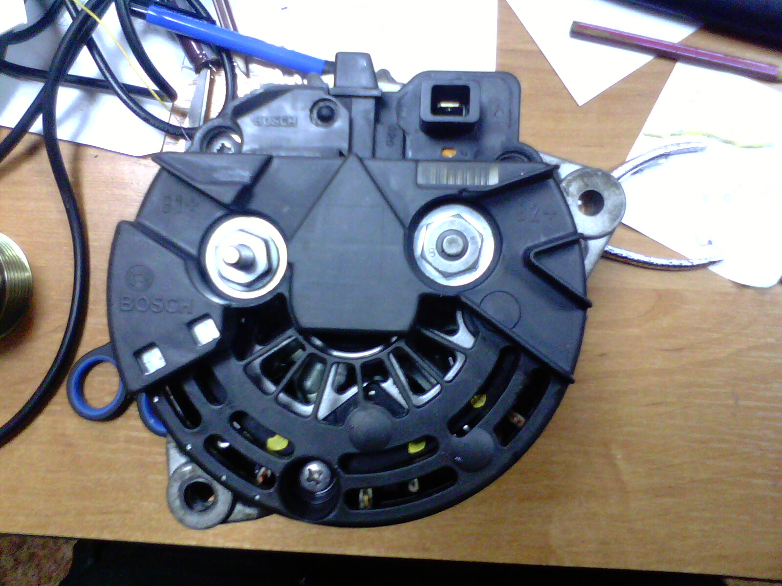

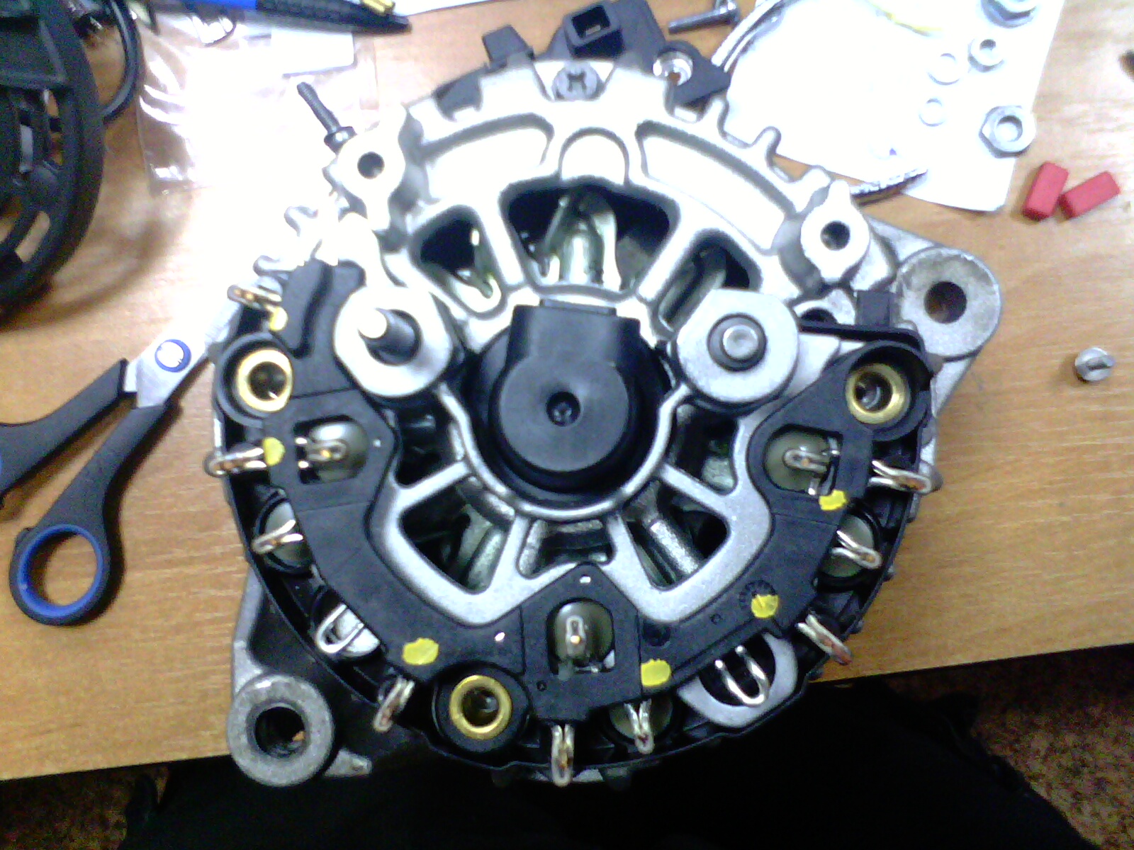

Пару слов о генераторах переменного тока с самовозбуждением.

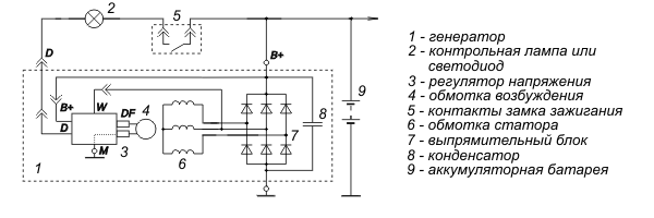

Может случиться такая ситуация, что вам захочется поставить генератор от какого-то Форда, Опеля или, к примеру, от современных ВАЗов. Я не буду рассматривать вопрос о том, как его прикрутить к двигателю – это уже ваши проблемы. Но как его подключить я расскажу.
Силовой вывод у импортных генераторов обозначается «B+». Либо просто «B». Это аналог плюсовой клеммы на наших генераторах, и ее подключаем в бортовую сеть (к амперметру).
Я не видел импортных генераторов с выносным регулятором напряжения. В основном, регулятор совмещен со щеточным узлом и прикручен к задней крышке генератора. Из регулятора выходит только один провод, и он обозначается как «D+». Либо просто «D». Этот вывод, как и в случае нашей «шоколадки», подключаем после замка зажигания. К примеру, к все той же катушке зажигания, на клемму «Б-ВК».
Так же, у некоторых генераторов может присутствовать вывод W. Это выход для тахометра у дизельных автомобилей. Игнорируйте его.
Вроде бы все… Можете заводить автомобиль. Завели, порадовались прекрасной работе генератора, поворачиваем ключ зажигания с целью заглушить автомобиль, и… И ничего. Автомобиль нагло игнорирует ваше желание, и продолжает работать дальше. Как вы ключ не крутили – все равно работает.
Не пугайтесь, все нормально! Так и должно быть. Способов заглушить такой автомобиль два – задавить его, включив передачу, нажав на тормоз и плавно отпустив сцепление, либо снять проводок возбуждения с генератора. Как только вы снимете проводок (при выключенном замке), автомобиль тут же заглохнет. Так что же случилось?
Дело в том, что современным генераторам для работы требуется только изначальный толчок, совсем чуть-чуть тока от аккумулятора. Как только генератор наберет необходимые обороты, он становится абсолютно автономным, и ему проводок возбуждения становится ненужным. Более того, он становится настолько самостоятельным, что через этот проводок начинает питать систему зажигания автомобиля. Сам. Без нашего замка зажигания. Именно поэтому, автомобиль не глохнет – генератор поддерживает его работу.
Как объяснить генератору кто, в конце концов, главный? Очень просто. В разрыв провода возбуждения включаете лампочку от приборки. Все! Теперь вы имеете индикатор наличия зарядки. Пока генератор не запустился, лампочка горит. Как только запустился – лампочка гаснет. А ток, который пролезет сквозь лампочку не в состоянии обеспечить работу системы зажигания. Не хотите лампу? Ставьте диод, катодом (белой полоской) в сторону генератора. Либо сопротивление Ом на 50.

Добавка. Попался генератор от жигуля BOSCH 0 124 325 089. У него два силовых вывода - "b1+" и "b2+". Оба звонились между собой, но не было уверенности в том, кто из них "более силовой".
Разобрал. Оказалось, оба вывода одинаковые и сидят на плюсовой части диодного моста.
Фотографировал на телефон, так что качество соответствующее. Но, общая картина ясна. Вся часть диодного моста, в которой закреплены выводные клеммы, является плюсом. Регулятор напряжения совмещенный с щеточным узлом. При подключении дополнительный диод не потребовался - вероятно, он уже встроен в регулятор.
Был установлен (с соответствующими доработками шкива и крепления) на ГАЗ-2401 с двигателем ЗМЗ-402.

На днях довелось разбираться с Победой в оригинале и с родным для Победы генератором постоянного тока. Зарядки не было… Машина простояла лет 6 без движения, генератор размагнитился и не хотел запускаться.
Решение:
Снял ремень, взял две отвертки и прямо на регуляторе замкнул двумя отвертками все три контакта. На одну-две секунды, больше не надо… Генератор в этот момент начал крутиться…
Все… Собрал все обратно, завели двигатель - вуаля, есть зарядка. Зачем я снимал ремень? Не знаю, он там все равно был не натянут smile.gif Если кто будет повторять - попробуйте просто замкнуть все три клеммы ничего более не делая (на секунду-две, не более)… Если нет, то тогда уже снимайте ремень. Теоретически, все должно быть хорошо и без сдергивания ремня.
Точно такая же процедура производится при смене полярности автомобиля. При смене полярности процедура обязательна, иначе реле-регулятор может обидится.

Его Победовский аналог РР-12. Тесла-реактор размером с воздушный фильтр smile.gif Но смысл тот же…
Кстати, порадовали клеммы на нем - такого размера, будто это линейная подстанция, а не регулятор на 20 ампер…
На всех трех клеммах есть надписи. К примеру, на средней выбито "ЯКОРЬ", но, почему-то, два человека эту надпись прочитали как "ЖОПА" biggrin.gif
