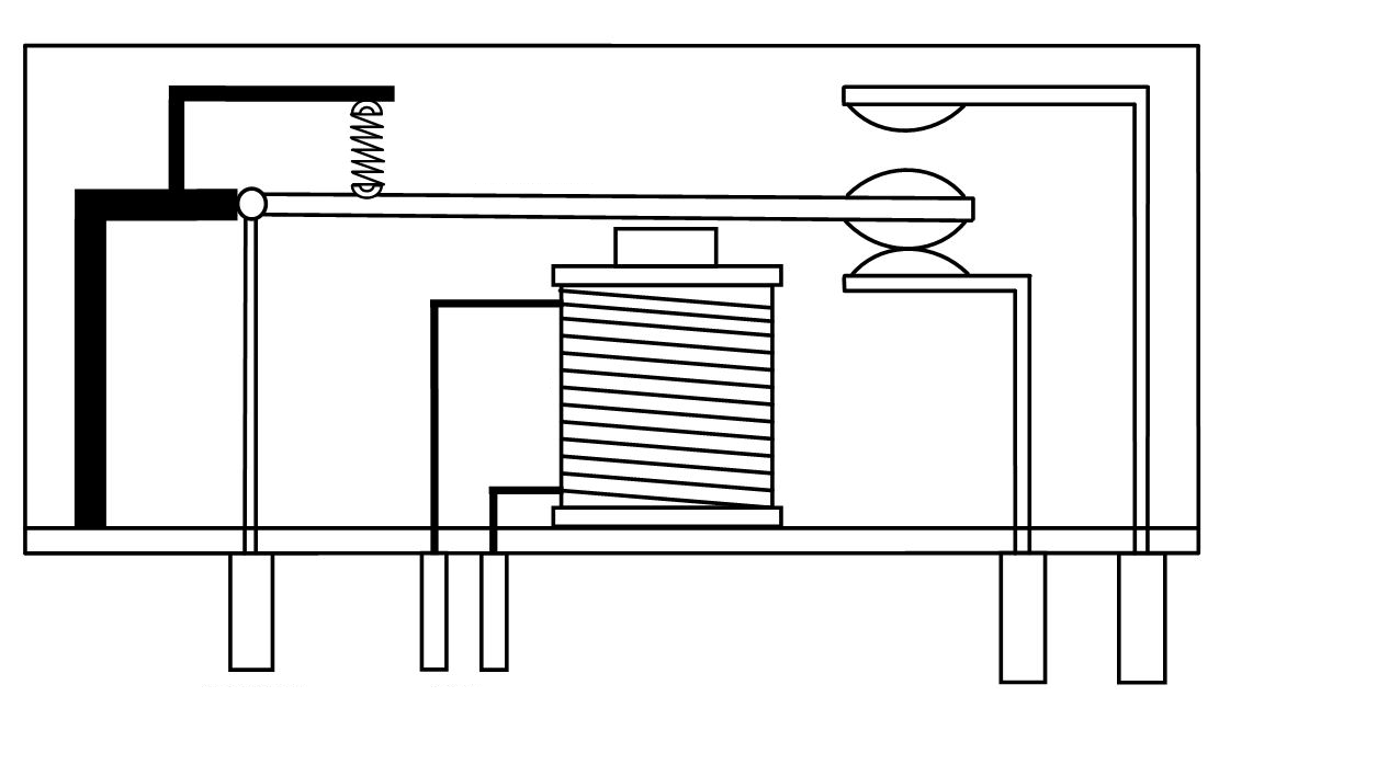

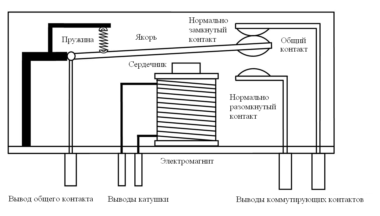

Клац-клац. Где-то так… Если детальнее, то смотрим картинку.

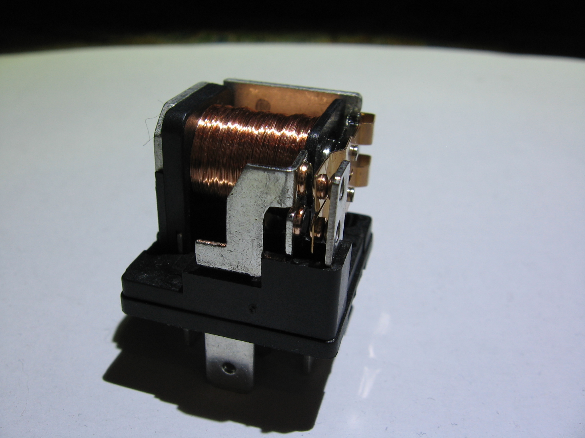

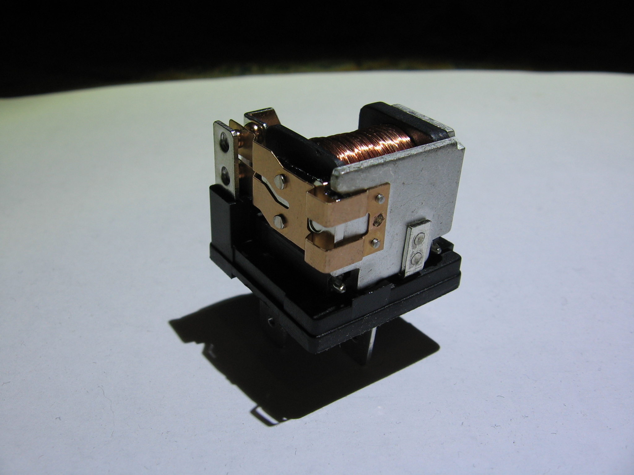

Реле состоит из электромагнита (катушки), якоря, подвижных контактов и неподвижных контактов. Подвижный контакт в нормальном состоянии (когда напряжение на катушку не подано) подтянут пружиной к крайнему положению. В пятиконтактных реле в этом положении общий контакт замкнут с нормально-замкнутым контактом (масло масляное). Как на картинке… В четырехконтактном реле нормально замкнутого контакта нет, так что якорь просто подальше оттянут от второго контакта.
Когда подается напряжение на катушку, якорь примагничивается к катушке. Общий контакт отключается от верхнего контакта, и подключается к нижнему. И в таком положении остается до тех пор, пока на катушку подано напряжение.
Теперь, внимание. Важный момент. Катушке безразлично где у нее плюс, а где минус – якорь в любом случае к ней липнет. Точно так же, контактам абсолютно безразлично в какую сторону через них течет ток – слева направо или справа налево. Так что главное не путать назначение контактов, а местами их можно менять.

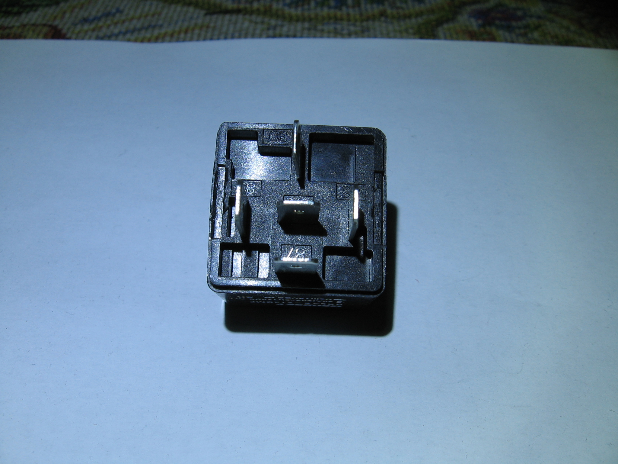

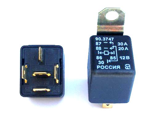

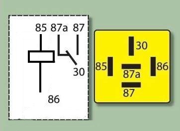

А вот так выглядит так называемое автомобильное реле. В обычных магазинах их называют жигулевскими, в ГАЗовских газелевскими, но суть от этого не меняется. У них снизу бывает четыре контакта либо пять. Принцип работы рассмотрен выше… Обычно (подчеркиваю - обычно) поцентру располагается нормально-замкнутый контакт. Или не располагается, если реле четырехконтактное. Если взять реле кронштейном к себе, либо от себя, то ближняя и дальня клемма (и центральная, если есть) – это выводы контактов. А левая и правая клемма – выводы катушки. Правда, иногда клеммы расположены по-иному. В любом случае, около клемм всегда есть циферки, а на одной из плоскостей реле – его схема. На схеме квадратик это катушка реле. Контакты это контакты.

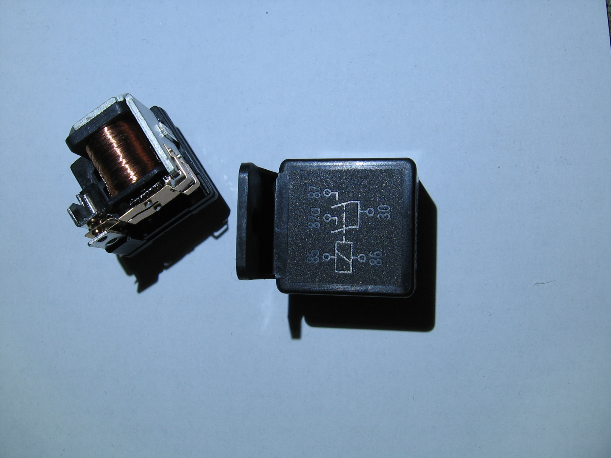

У буржуев нормально-замкнутый контакт обычно обозначается «87а». Наши его нарекают «88». В остальном все так же…

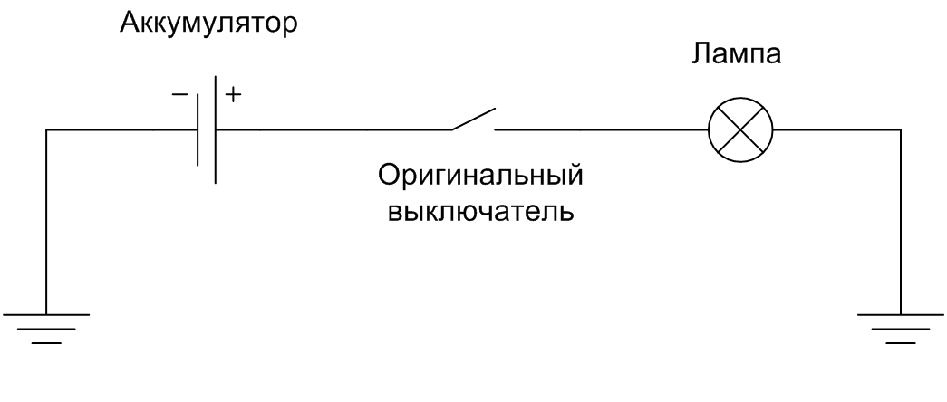

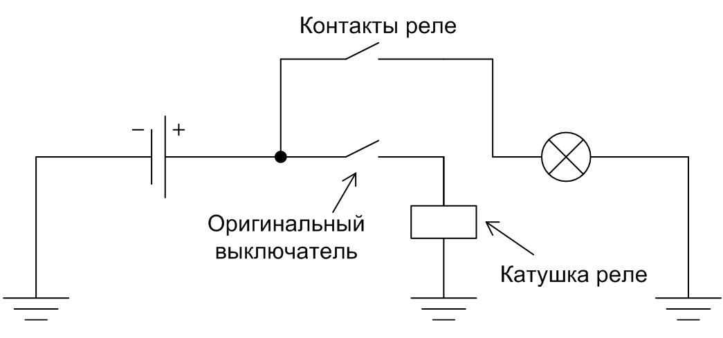

Есть одно легкое правило. К включателю реле подсоединяется вместо нагрузки, а к нагрузке реле подсоединяется вместо выключателя.
Пример. Имеем цепь: масса – аккумулятор – выключатель – лампа – масса.
Нагрузкой у нас является лампа. Лампа одним концом подключена к выключателю, а вторым к массе. Вот и катушку реле одним концом подсоединяем к выключателю, а вторым к массе. Потом смотрим куда подключен выключатель. Одним концом к лампе, а вторым к аккумулятору. Вот и контакты реле подключаем так же: один контакт к лампе, а второй к аккумулятору. Это действие называется «разгрузить выключатель» или «развязать с помощью реле».
Если выключатель в оригинальной схеме коммутирует не плюс, а минус, то правило действует точно так же. Катушку реле подключаем вместо нагрузки, а вместо выключателя подключаем контакты.

1. Наличие ушка для крепления. Ведь, если вы добавляете новое реле в проводку, то его придется где-то и за что-то крепить. За ушко это делать удобнее.
2. Напряжение замыкания реле. На реле может быть написано 12 вольт, либо 14 вольт – это не важно. Но если на реле будет написано 24 вольта, то в 12-вольтовой бортовой сети реле нормально работать не будет (у катушки не хватит сил надежно замкнуть контакты). И наоборот, в 24-вольтовую бортовую сеть грузовика не стоит ставить 12-вольтовое реле, так как катушка может перегреться и сгореть.
3. Допустимый для контактов ток. Обычно продаются реле на 30А для замыкающих контактов и 20А для размыкающих. Для импортных реле данная величина может быть больше… Впрочем, даже 30 ампер вполне хватит для любых задач кроме включения стартера. Для примера – две фары головного света, включенные на дальний, потребляют порядка 10-11 ампер. Не каждая, а обе в сумме.
4. Ну, и, конечно же, тип контактов реле. Для большинства случаев вполне достаточно четвырехконтактного реле. Если же вам зачем-то понадобилось не включать, а отключать нагрузку при включении реле, то необходимо брать пятиконтактное реле. Напомню, что четырехконтактное реле вполне можно заменить пятиконтактным (игнорируя центральный контакт). Но не наоборот.

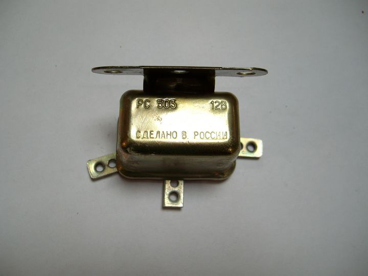

Во-первых, это реле сигналов. РС-503… Я выше рассказывал, что у реле минимум четрые вывода, а у этого три. Внезапно…
На самом деле, ничего сложного. Просто, один из концов катушки соединили с одним контактом, и вывели на клемму "Б". Его легко можно заменить на четырехконтактный кубик – просто объедините между собой выводы 86 и 30 (либо 85 и 30, либо 86 и 87, либо 85 и 87).

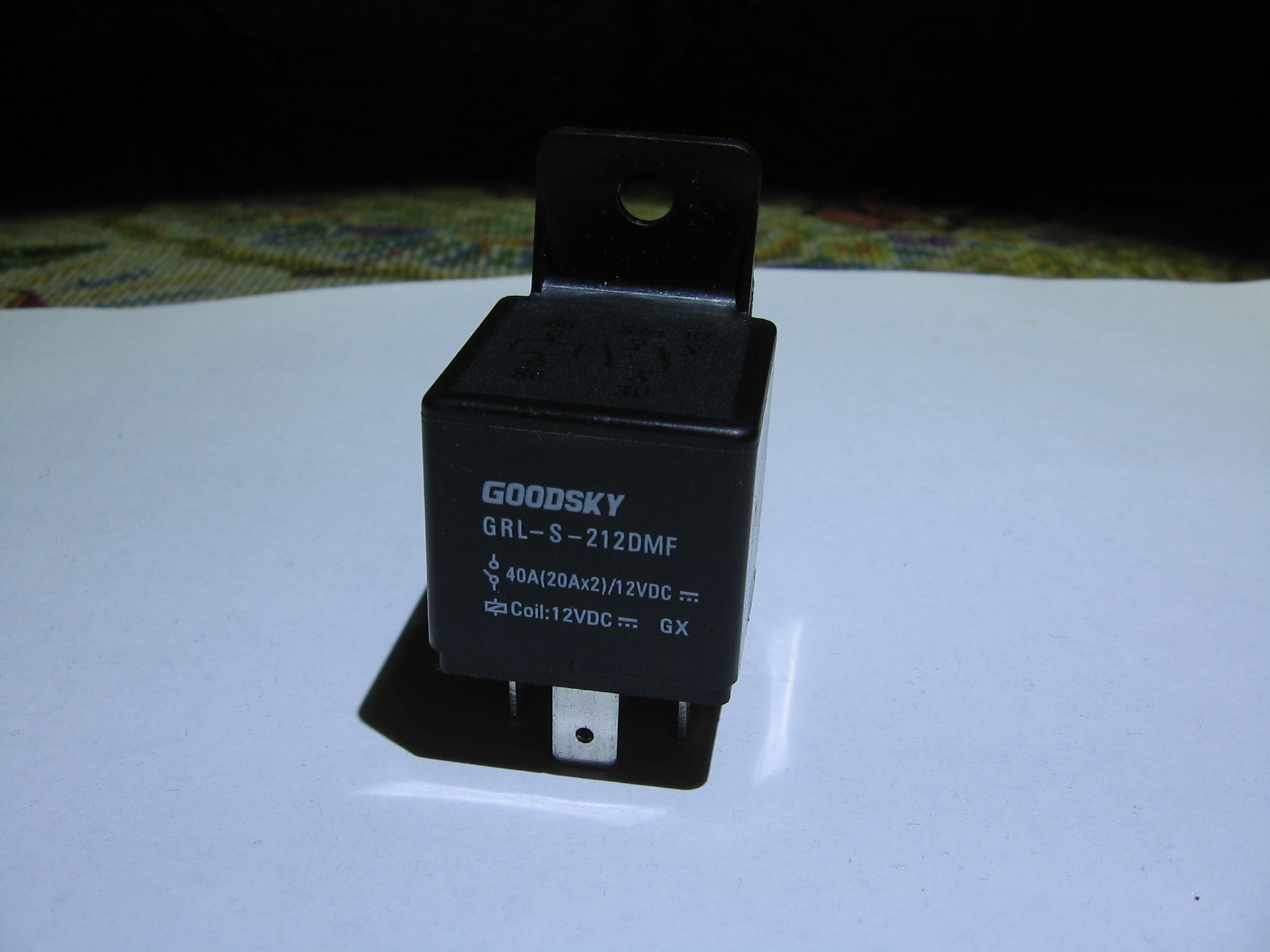

Сейчас держу в руках пятиконтаткное реле… Теоретически, контакт по центру реле (пятый) должен был быть нормально-замкнутым. А вот фигушки… Оказалось, что реле имеет два параллельных нормально разомкнутых контакта. Т,е. в нем внутри, как бы, две обычных релюшки… Этим оно похоже на оригинальное реле стартера.
Так что внимательно читайте схемы, нарисованные на реле. Не все йогурты одинаково полезны…
Реле, кстати, GOODSKY GRL-S-212DMF
