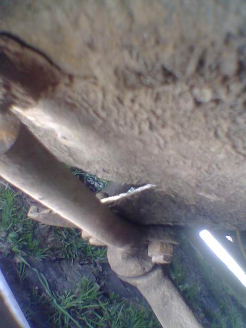

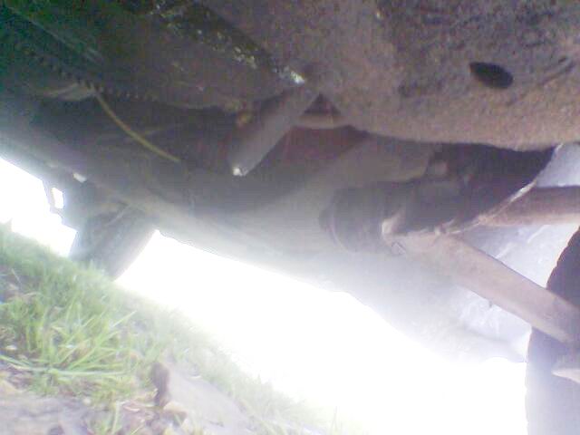

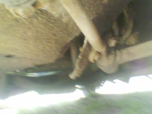

Блин!!! Ехал в карпаты ,выехал из ЛЬвова и наскорости 70 начало трясти руль.
вспомнил ,что мы это уже проходили…(впрошлый раз вывалились задние болты крепления оси нижних рычагов передней подвески)
глянул под авто и …
машина загружена под завязку хламом для дачи.
вспомнил про "неубиваемость подвески ГАЗ21"и решил что доеду эти 150 км.
на скорости 60 доехал до перевала,ну а там уже и заварили балку и лопнувшую ось нижних рычагов.
в какую цену нынче балки и ось нижних рычагов. ?!

Нифига себе!! blink.gif Впервые такое вижу. Так ось то в порядке насколько я вижу или ее погнуло? осенью покупал у нас в Киеве оси по 70грн, балка новая в Черкассах 350грн.

ось сломана около переднего крепления к балке.
