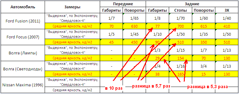

Цитата(_ShvartZ_ @ 2013.03.03 20:49) *
Во-вторых, когда я включаю ближний, у меня сзади автоматически загораются габариты, что приводит к ухудшению читаемости стоп-сигнала.
Вот, таблица измерений (лично мерял):
Там, в современных иносах - разница по яркости в 10 раз!
В чуть более старых - в 5 раз…
(за оочень "старинные" авто - судить не берусь… там оптика совершенно иначе устроена, но даже по моей Волге, с обычными лампами в задних красных плафонах - разница в 5.3 раз, между габаритами и СТОПАМИ)

Нет не заметно, честно. Если говорить про 21-ю, так их лампы вообще в упор не видно - тааак, легкое свечение самой спирали… А когда тебе придется улавливать еще и разницу этих свечений, то…
Ну, ИМХO.
Мало?
Ставим светодиоды… Будет - в 10 раз !
Извиняюсь!
А я думал куда приспособить старые фотоэкспонометры (3 штуки было разных моделей), мальчишкам во дворе отдал играться! Вот радости-то было!
