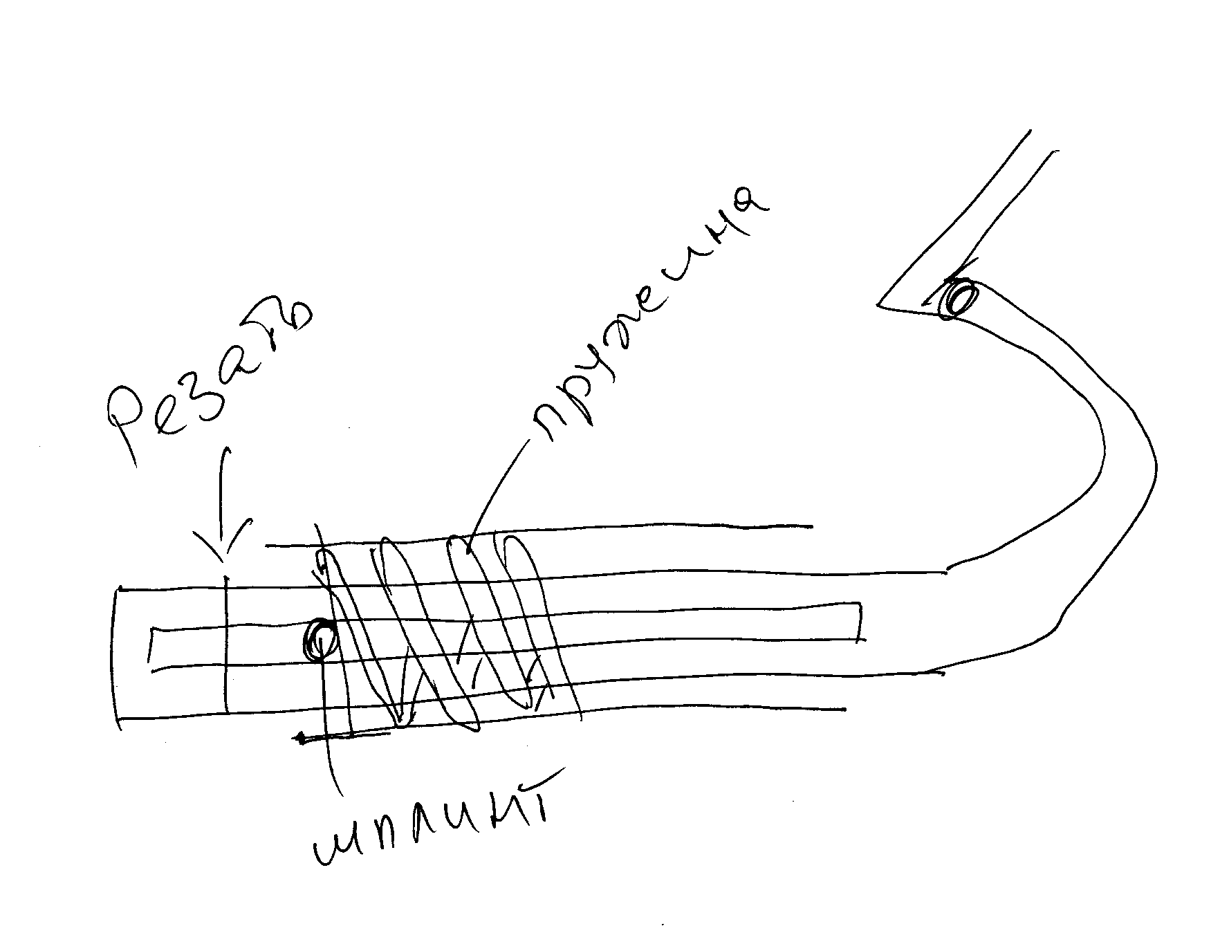

Ребята, там все очень просто! Вы когда на месте посмотрите на деталь, сразу поймете всю технологию. Лично я, с дуру, петлю снимал с машины и носил сварщику. Потом с установкой пружин имел секс.Уже потом понял- это нужно было делать при ЗАКРЫТОМ багажнике, из салона. На рисунке показал, как смог. Фото сделаю, когда буду возле машины ( она сейчас на сварке-покраске )

Нет, случайно получилось. Но шутка понравилась!
Фотку делать? Или принцип понятен?

Если можно то лучше фотку. Особенно "открытое" состояние. А именно расстояние или положение крышки относительно резинки стекла.

Хорошо, фотку при случае сделаю. Но повторю- лучше размер вставки мерить на конкретной машине, по месту. Я у себя немного переборщил на одной из петель и багажник касается хрома стекла, зато головой не бьюсь, переделывать наверное не буду

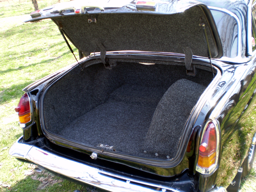

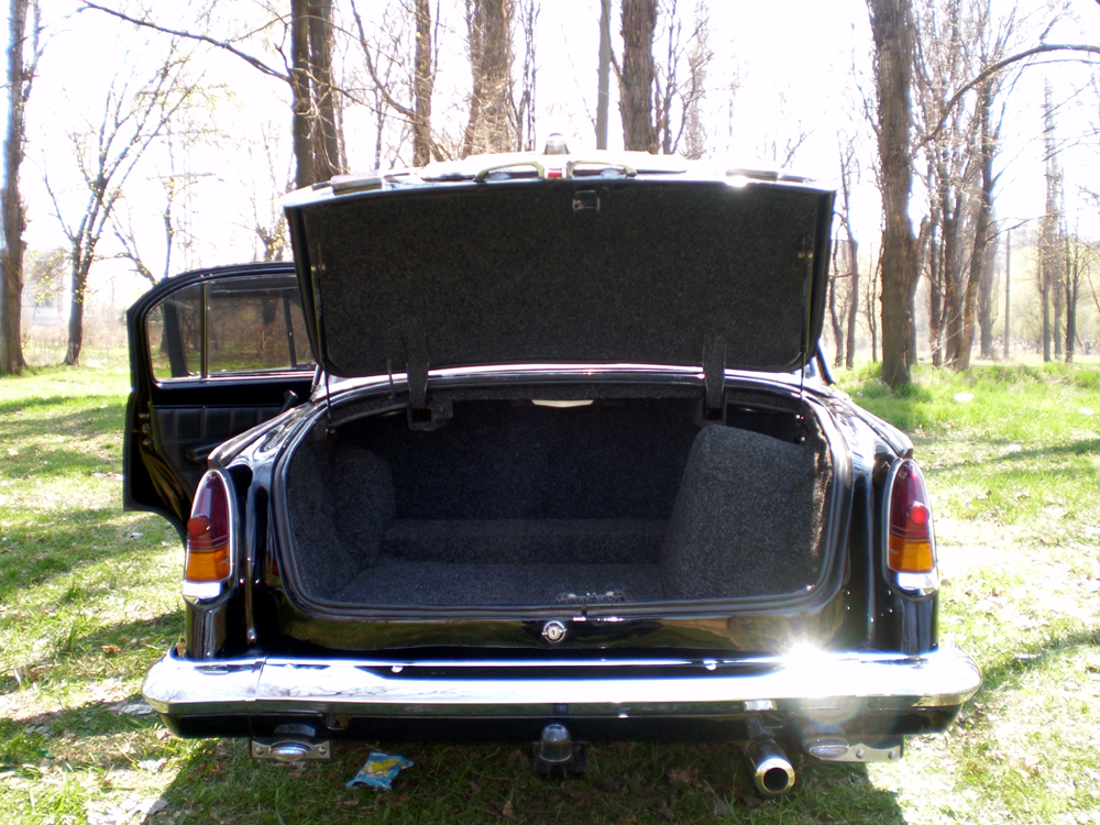

Если ставить газовые амортизаторы, то пружины просто надо выкинуть за ненадобностью.Прикреплённое изображениеПрикреплённое изображение

Роман, уточни на счет амортизаторов? Какие ставил, какая длина, какая марка?

Амортизаторы от ВАЗ-2108, впрочем на фото все видно и понятно smile.gif http://photofile.com.ua/users/21gaz/96100653/?mode=middle

А угол открытия стал больше без пружин?

Гораздо больше, высоту открытия я ограничил 5мм до молдинга заднего стекла.

За давностью лет непомню ньюансов, снимал и пружины и петли еще при ремонте, но если бы были какие-то сложности с этим, то, я думаю, запомнил бы tongue.gif . Когда подгонял новую крышку багажника, открыл ее без пружин и понял, что они там лишние, только создают скрип и ограничивают угол открытия, поэтому решение об установке газовых амортизаторов пришло само собой.
