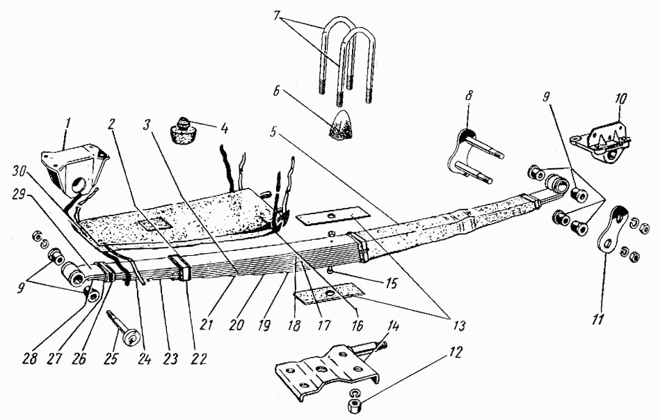

Выкину вот этот "21-2912102 Лист N 2 задней рессоры." Позиция 28 на картинке.
http://www.autoopt.ru/auto/catalog/car/gaz…%281969%29/105/
Объясните что изменится в поведении машины и в надежности.

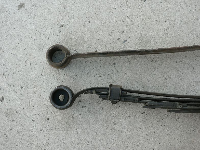

Ухо на коренном листе (поз. 39) долго не проходит… Выгнется, потом отломается…
А с чего собственно ты вдруг хочешь его выбрасывать то ?
Задок жесткий ?
Мож амортизаторы помягче поставить ?

Спасибо FS A-119 уже знаю, см. фото.
А если выкинуть лист №5 поз№23? Вроде он между хомутами, и вроде как к описанным на фото последствиям не приведет. Или лист №8.
Мне нужно чтоб рессоры стали мягче.

Ну вообще то если убрать лист (условно любой) то машина же тоже сядет ниже…
А какие амортизаторы стоят ? Не газовые часом ?
А вообще то если чтоб мягче стали, то надо менять сам материал рессор…
Нарушив конструкцию, рессора станет мягче, но будет проседать (выгибаться в обратку)

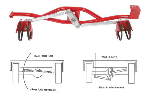

А чтобы снизить поперечную нагрузку на рессоры можно впиндюлить вот такой механизм Ватта. cool.gif И кто сказал что Волга-баржа? ninja.gif

В том то и дело, что у тебя передок тяжелый, а задок легкий … Потому и заносит…
На 23-й проблему решали металической плитой smile.gif И груженная задница идет как корабль wink.gif (проверенно smile.gif )
А с мягкой задницей будет то же что и с мягким передком у тебя было…
Не забывай про местонахождение центра тяжести на волге, и скоростном режиме (ЕЁ родном, спроектированным)
Это же не джип модный, где все во время крена электроника регулирует…
По-моему выход - только пригружать жопу…
