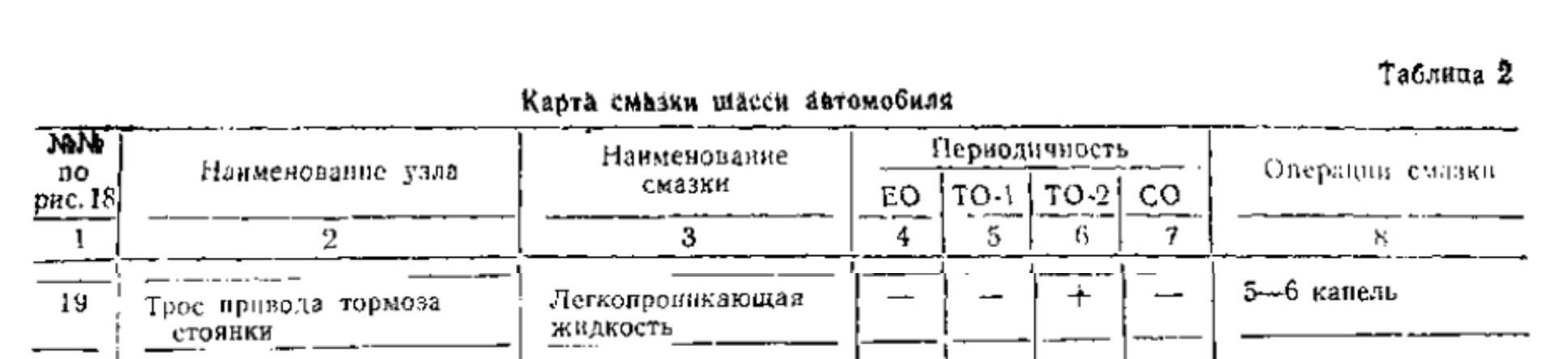

Есть смысл пролить трос маслицем и делать это эпизодически? Мастер был против, указав на грязь и пыль, которая будет собираться на тросе. Но как она туда будет попадать?
сообщение 2013.06.26 19:40
На выходе троса в моторное отделение на трубке троса имеется маленькая дырочка, закрытая пружинным хомутиком-защелкой. Сдвигаешь хомутик и капаешь в дырочку маслицем согласно карте смазки.
