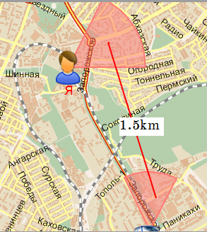

Сегодня была проверена услуга "Локатор". Местоположение авто было определено с точностью в 50 метров. tongue.gif tongue.gif tongue.gif appl0000.gif
полагаю, по мере развития алгоритмов определения положения, точность будет нарастать. Что нас радует.)
